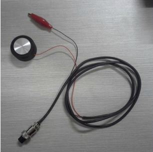

В маче можно сделать, что бы по замыканию контакта обнулял координаты Z?
Как я понимаю, нужно просто запитать его как ограничитель оси Z?
Ловим estop обнуляем Z и в бой?
Снимок.JPG (2435 просмотров) <a class='original' href='./download/file.php?id=43319&mode=view' target=_blank>Загрузить оригинал (21.58 КБ)</a>
Re: Авто выставление по оси Z
судя по вопросу, поиском пользоваться вы не умеете...
причем здесь лимит Z ? а тем более E-Stop ?
у мача есть отдельный пин для Probe (щуп)
почитайте например здесь Датчик длины инструмента
ПС
щуп что на фото, работает тупо на замыкание, между "крокодилом" и столиком, крокодил цепляется к фрезе (на всякий случай, а если у вас в шпинделе керамические подшипники, то обязательно).
а дальше едем вниз до косания фрезой столика
ПС ПС
ноль по Z это одно... если работаете несколькими инструментами, нужно использовать "компенсацию длинны инструмента" (Gкод - G43) Мач это все умеет
