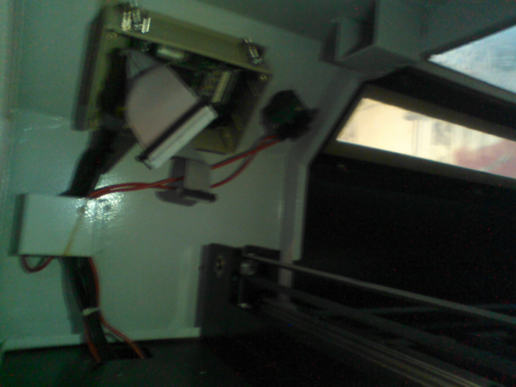

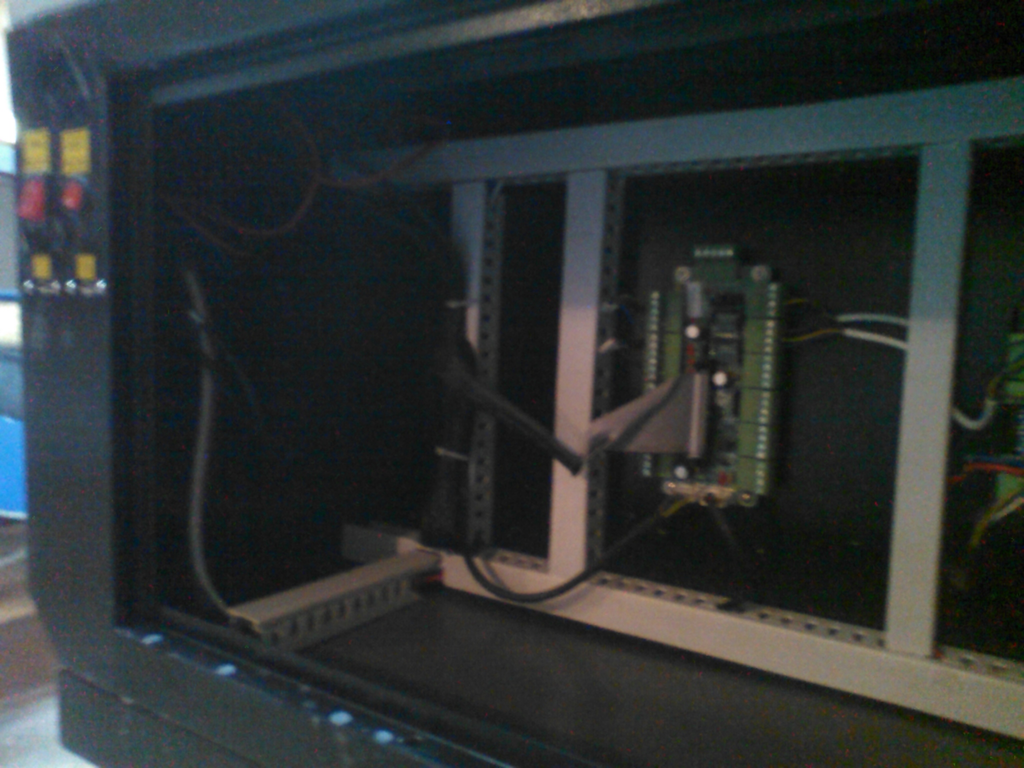

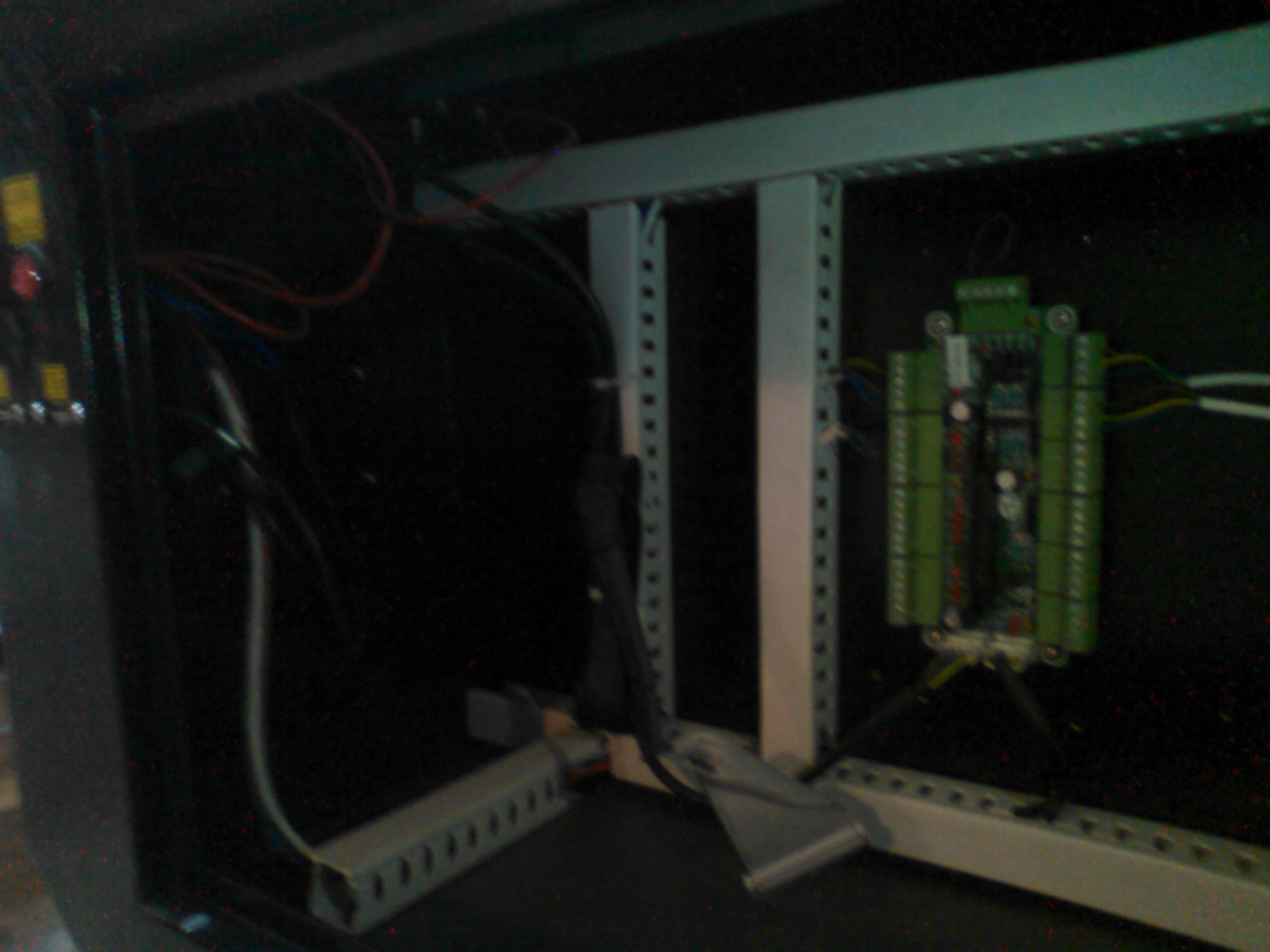

Вот собственно фото вскрытия.
IMG_20150217_213841.jpg (5670 просмотров) <a class='original' href='./download/file.php?id=43327&mode=view' target=_blank>Загрузить оригинал (960.08 КБ)</a>
IMG_20150217_213951.jpg (5670 просмотров) <a class='original' href='./download/file.php?id=43328&mode=view' target=_blank>Загрузить оригинал (774.06 КБ)</a>
IMG_20150217_214330.jpg (5670 просмотров) <a class='original' href='./download/file.php?id=43329&mode=view' target=_blank>Загрузить оригинал (960.94 КБ)</a>
Varnosov
Сообщения: 8
Зарегистрирован: 17 фев 2015, 00:54
Re: Не запускается станок =( (Made in China)YH-1290
Сообщение Varnosov »
Блин, на плате ни одного слова не нашел ( Вообще без надписей (((

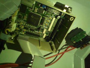

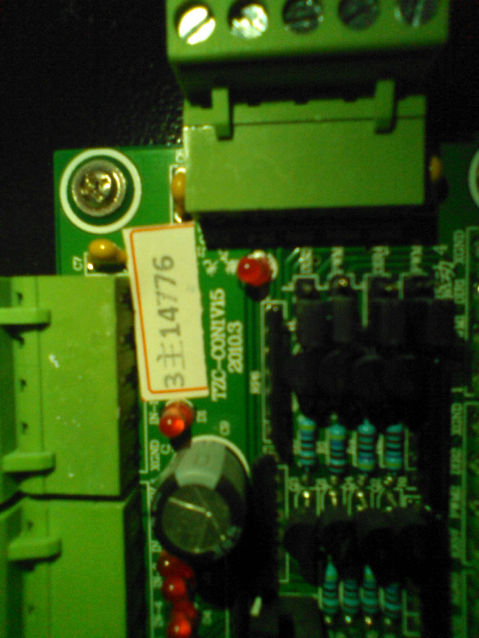

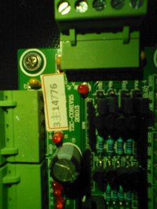

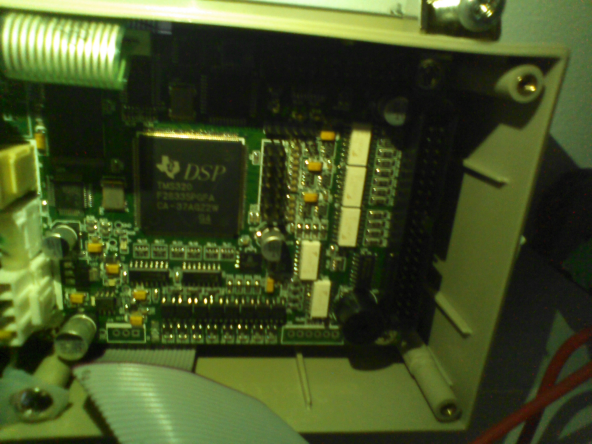

Единственная плата, которая имеет хоть какое-то обозначение находится несколько в стороне от USB..
IMG_20150217_220542.jpg (5657 просмотров) <a class='original' href='./download/file.php?id=43331&mode=view' target=_blank>Загрузить оригинал (812.52 КБ)</a>
IMG_20150217_220524.jpg (5657 просмотров) <a class='original' href='./download/file.php?id=43330&mode=view' target=_blank>Загрузить оригинал (931.38 КБ)</a>
А та плата, к которой подходят USB разъемы находится под крышкой и не имеет никаких обозначений ((
IMG_20150217_220554.jpg (5657 просмотров) <a class='original' href='./download/file.php?id=43334&mode=view' target=_blank>Загрузить оригинал (849.6 КБ)</a>
IMG_20150217_220607.jpg (5657 просмотров) <a class='original' href='./download/file.php?id=43335&mode=view' target=_blank>Загрузить оригинал (1.01 МБ)</a>

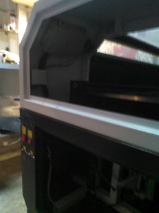

Ну и собственно сам блок управления:
IMG_20150207_045424.jpg (5657 просмотров) <a class='original' href='./download/file.php?id=43336&mode=view' target=_blank>Загрузить оригинал (1.43 МБ)</a>

з.ы.: Контроллер совсем непонятный, если честно.

По виду - обычный "ширпотреб" на основе tms320.
И да - в системе после установки дров СЛУЧАЙНО не появляется новый "принтер"?
Ибо на многих сайтах по продаже подобных граверов пишут вот что:
Graphic Format Supported: AI, PLT, DXF, BMP, DST, DWG, LAS, DXP
- похоже обработка "гравировки" происходит в мозгах самого станка.
