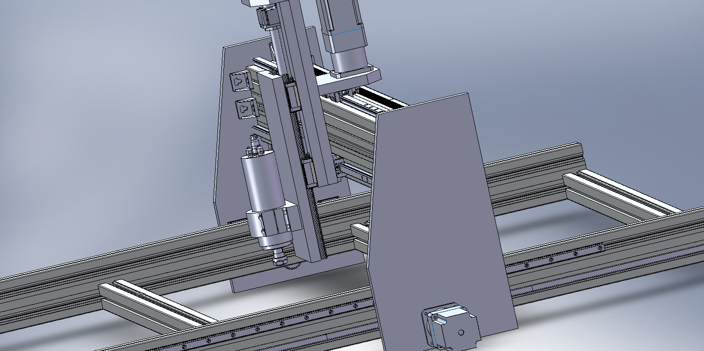

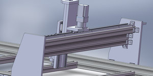

Уважаемые форумчане, планирую сделать станок по дереву.
Поле обработки1500х1600х180.
Сразу оговорюсь, что станок первый. Форум почитал. На основные вопросы ответы нашел, но хотелось бы, конструктивной критики, чтобы не наляпать конструктивных ошибок.
Опыт металлообработки есть приличный, поэтому с изготовлением проблем возникнуть не должно.
Планирую использовать алюминиевый профиль 120х60
http://gelikor.ru/alprofile/alprofile/aap120x60.html
Маловат, но это единственное, что я нашел за приемлемые деньги.
Общий вид станка. Чертежи пока не финальные. Есть много недоделок.
Сборка станок1.JPG (6412 просмотров) <a class='original' href='./download/file.php?id=43258&mode=view' target=_blank>Загрузить оригинал (458.98 КБ)</a>
По всем осям китайские рельсы 20.
по оси Х и У рейки модуль 1,5.
Z - ШВП 2005
Приводы шаговики.
По оси Х планетарные мотор-редукторы STPG86-80 редукция 10:1, шестерня 30 зубьев
По оси Y тот же мотор, но с коэффициентом редукции 4:1 и шестерней 14 зубьев
http://darxton.ru/catalog_item/shagovyy ... 86-80-4-1/
Z - NEMA23 с тормозом.
Драйверы на X и Y AM882 Leadshine, питание 24-80 В, ток до 8.2 А
http://darxton.ru/catalog_item/drayver- ... ie-24-80V/
Драйверы на Z DM442 Leadshine, напряжение 20..40 В, ток до 4.2 А
http://darxton.ru/catalog_item/drayver- ... ine-dm442/
Блок питания импульсный S-350-70, 70 В, 5 А
http://darxton.ru/catalog_item/istochni ... -70-v-5-a/

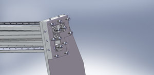

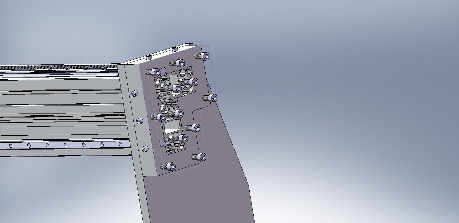

По оси Y планирую использовать два профиля 120х60.

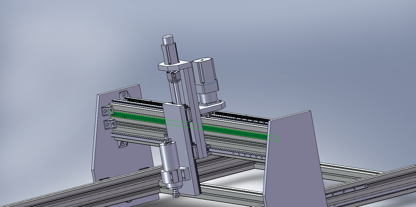

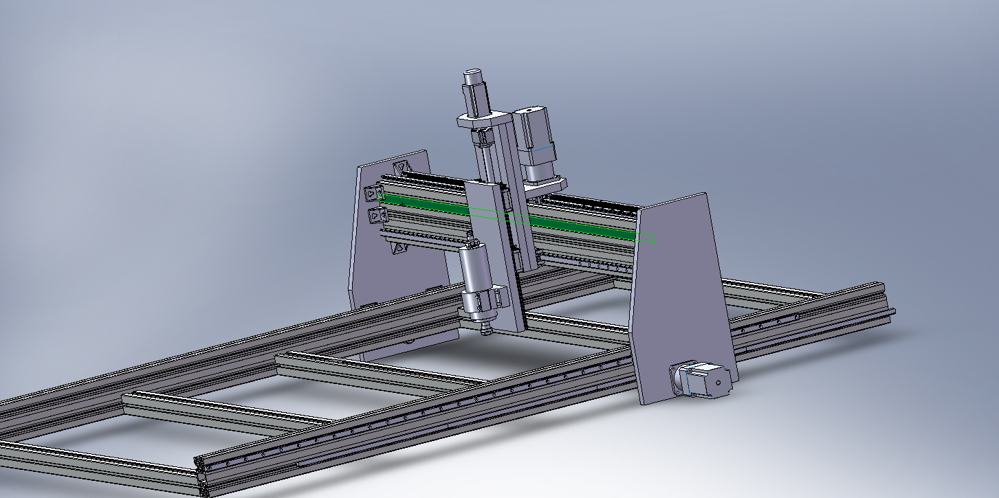

Вид осей Y и Z:
Сборка станок 2.JPG (6412 просмотров) <a class='original' href='./download/file.php?id=43257&mode=view' target=_blank>Загрузить оригинал (439.78 КБ)</a>
Сборка станок3.JPG (6412 просмотров) <a class='original' href='./download/file.php?id=43259&mode=view' target=_blank>Загрузить оригинал (552.73 КБ)</a>
Сборка станок4.JPG (6412 просмотров) <a class='original' href='./download/file.php?id=43260&mode=view' target=_blank>Загрузить оригинал (505.32 КБ)</a>

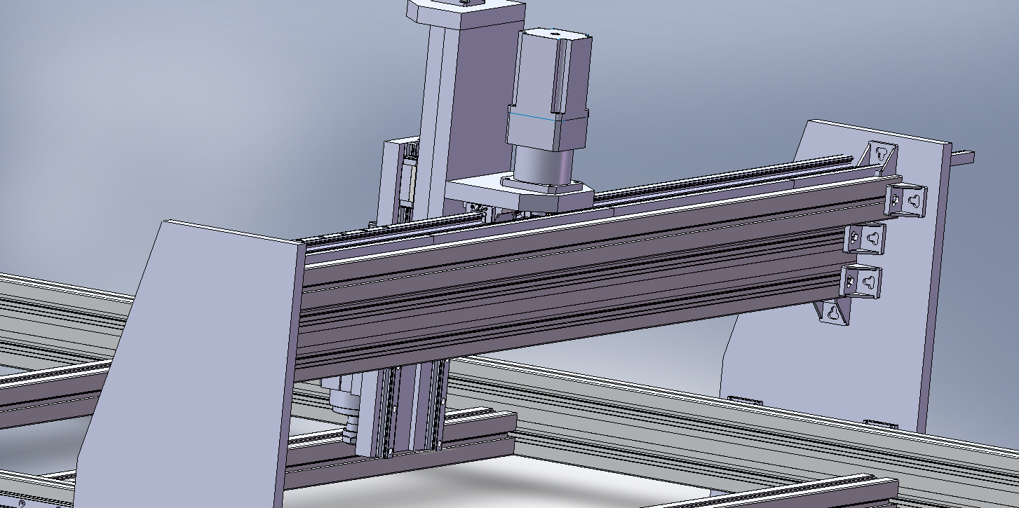

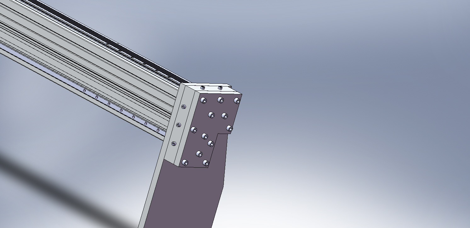

Именно оси Y и Z вызывают наибольшее количество сомнений.
Не стал делать пружинный прижим к рейкам. Хочу сделать только небольшую регулировку.
Возможно это ошибка.
Снизу планируется стальная рама, которая обеспечить жесткость всей конструкции.
Не очень понятно, как на не очень ровную стальную раму крепить ровный алюминиевый профиль.
Хотелось бы иметь возможность регулировки, но пока не очень представляю этот узел.

По осям рельсы "ложаться" я так понял точно в паз профиля и притягиваются, а как переллельности их регулировать? В спецификации допусков на точность не нашел что-то...Контора, которая профиль продает, проверенная - интересные цены в принципе?

Привет, слабовато место крепления балки к боковинам портала, нарежь резьбу в торцах профиля и притяни боковины, так будет надежнее. Уголками не забудь скрепить профиль между собой - это про балку.
leprud
Сообщения: 338
Репутация: 111
Re: Станок по дереву 1500х1600х180
Сообщение leprud »
Askov писал(а):нарежь резьбу в торцах профиля и притяни боковины
А еще лучше, наверное, сквозную шпильку туда пустить..

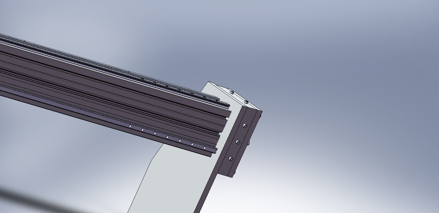

Раму всю собирай на профиле 60/120, 60-й не используй на поперечины.

Askov писал(а):Раму всю собирай на профиле 60/120, 60-й не используй на поперечины.
Жалко 60мм высоты. Туда должен был по плану лечь вакуумный стол.
Жесткости планировал добавить стальной рамой снизу.
Значит придется увеличивать высоту оси Y, что тоже не гут.

Askov писал(а):Привет, слабовато место крепления балки к боковинам портала, нарежь резьбу в торцах профиля и притяни боковины, так будет надежнее. Уголками не забудь скрепить профиль между собой - это про балку.
Безусловно, боковины закреплю болтами. Просто крепеж на чертеже пока не расставил.
Может что-нибудь надо будет кардинально менять.

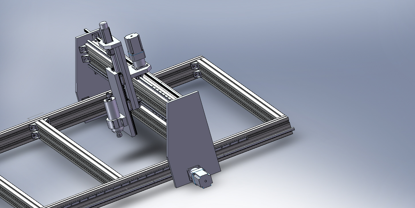

По итогам услышанных замечаний усилил раму. Теперь она вся из профиля 120х60.

Добавь еще один поперечный профиль, будет лучше. Подумай, можно изменить констуктив крепления балки портала к боковинам. Увеличь длину балки и положи ее на боковины, тем самым увеличишь ширину рабочего поля или на оборот укоротив профиля рамы, останешься в габаритах первоначального варианта. У тебя не плохая механичка, сделаешь все сам :D
Aikin
Сообщения: 95
Зарегистрирован: 13 ноя 2014, 09:13
Репутация: 118
Сообщение Aikin »
Askov писал(а):Подумай, можно изменить констуктив крепления балки портала к боковинам. Увеличь длину балки и положи ее на боковины, тем самым увеличишь ширину рабочего поля или на оборот укоротив профиля рамы, останешься в габаритах первоначального варианта.
Спасибо за идею. Схематично планирую воплотить так:
Сборка балка У усиленная альтернативная.JPG (6126 просмотров) <a class='original' href='./download/file.php?id=43523&mode=view' target=_blank>Загрузить оригинал (329.46 КБ)</a>
Сборка балка У усиленная альтернативная 2.JPG (6126 просмотров) <a class='original' href='./download/file.php?id=43525&mode=view' target=_blank>Загрузить оригинал (264.31 КБ)</a>
Сборка балка У усиленная альтернативная 1.JPG (6126 просмотров) <a class='original' href='./download/file.php?id=43524&mode=view' target=_blank>Загрузить оригинал (336.68 КБ)</a>

Как то сложно... Трудно будет обеспечить необходимую точность этих отверстий под профиль. А без точного попадания смысла от такой "обоймы" нет.
Aikin
Сообщения: 95
Репутация: 118
Сообщение Aikin »
rage писал(а):Как то сложно... Трудно будет обеспечить необходимую точность этих отверстий под профиль. А без точного попадания смысла от такой "обоймы" нет.
Если сделать рамку из сегментов, будет возможность обеспечить необходимый прижим.
Ничем от уголков отличаться не будет.

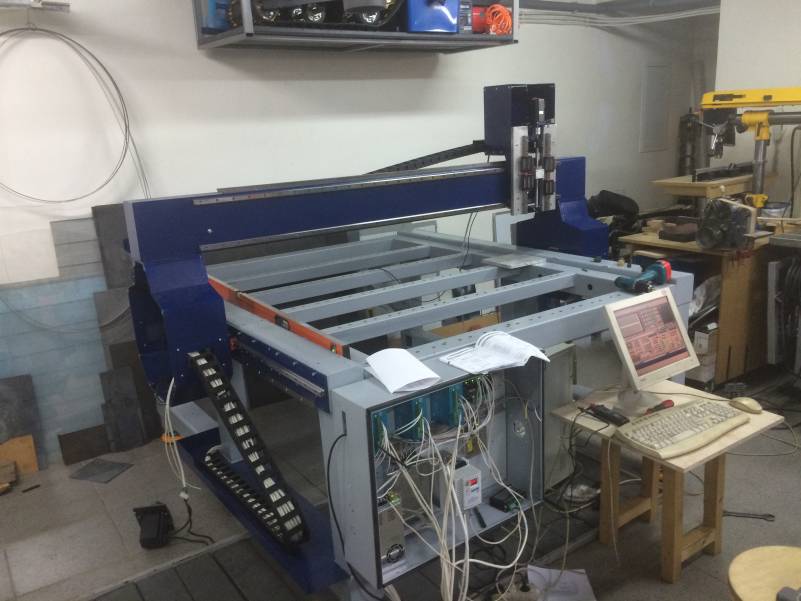

Долго не писал, но это не значит, что идея станка умерла.
Составив бюджет на станок с алюминиевым каркасом, понял, что не готов тратить такие деньги.
В результате заказал станок на производстве в Московской области.
В прошлую пятницу забрал.
2015-10-16 16.04.05_801x601.jpg (5780 просмотров) <a class='original' href='./download/file.php?id=61372&mode=view' target=_blank>Загрузить оригинал (57.09 КБ)</a>
Основные характеристики:
Рабочее поле 1500х1500
Высота обработки 220 мм
Приводы сервошаговые
Оси X, Y - рейки, Z – ШВП.
По всем осям 20 рельсы
Шпиндель 4,5кВт с водяным охлаждением.
К сожалению, вместо станка получил кривой набор сделай сам. Подробнее про восстановление буду писать здесь http://www.chipmaker.ru/topic/46307/page__st__300.

Aikin писал(а):В результате заказал станок на производстве в Московской области.
Aikin писал(а):К сожалению, вместо станка получил кривой набор сделай сам.
Интересно, а что эти "умельцы" ответили на вашу рекламацию?
Aikin
Сообщения: 95
Репутация: 118
Сообщение Aikin »
К сожалению, за долгое время, которое делался станок (срок сдачи по договору июнь) компания почти развалилась.
Спрашивать практически было не с кого.
