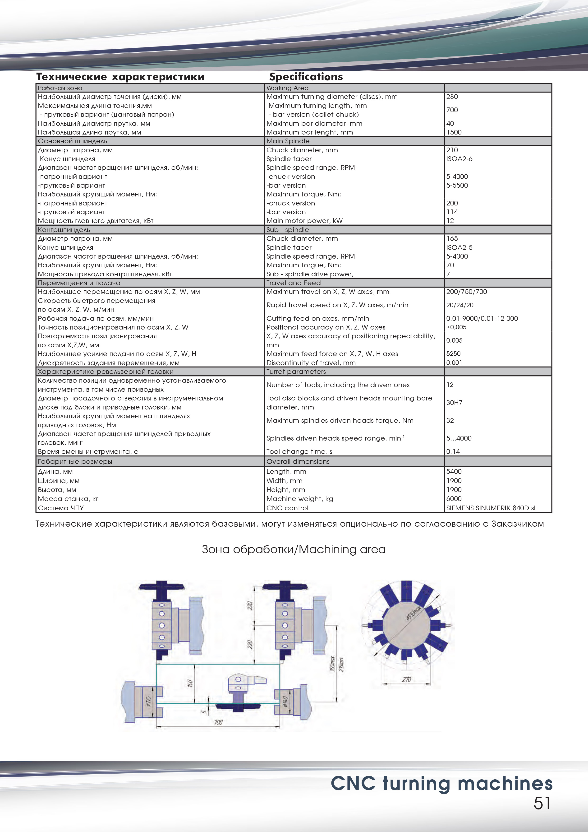

Здравствуйте! Очень нужна помощь!
Кому-нибудь знаком многоцелевой токарный станок 200НТР? может ли он просверлить горизонтально на детали типа "фланец" 6 отверстий по кругу? есть ли у него что-то типо делительной головки? как происходит на нем горизонтальное сверление?

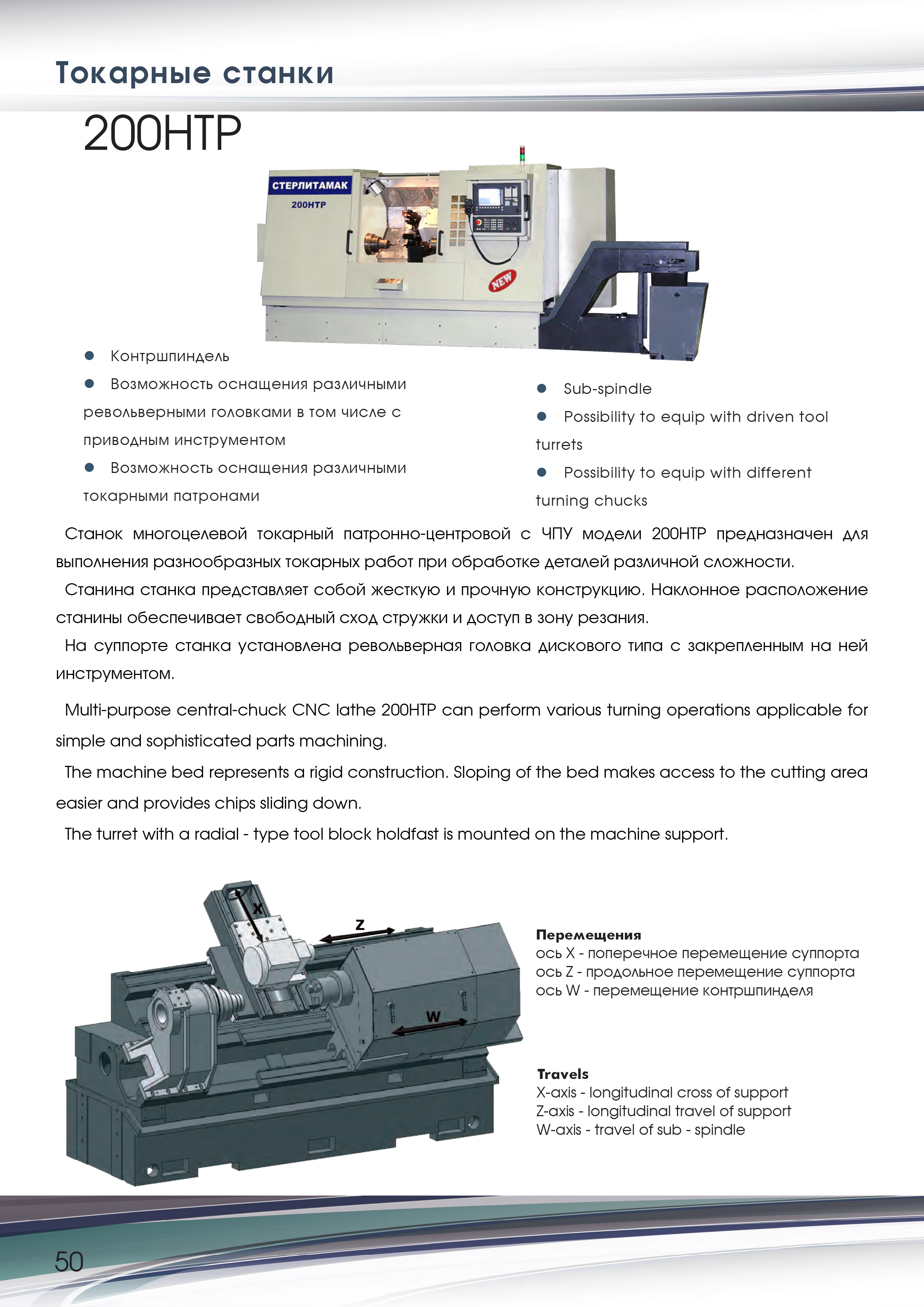

гугул находит только Стерлитамакский станок 200НТР То есть станок который щас производят в России http://www.stanok-mte.ru/index_ru.php?m=nw.
Но тот ли это станок?

Он самый, верно говорите. в общем, вот его некоторые характеристики, которые взяты из каталога
https://pp.vk.me/c621827/v621827800/f0e ... HE6cDA.jpg
https://pp.vk.me/c621827/v621827401/115 ... IlhUF4.jpg

Только это токарный станок, а не обрабатывающий центр.Мандалина писал(а):Он самый, верно говорите.

В чем сложность? В револьверку сверло и будет сверлить

Чтобы фланец с отверстиями по кругу надо сверло в приводной инструмент в револьверке и чтобы он был направлен в осевом направлении.

А также, чтобы шпиндель мог работать в индексном режиме, то есть осью С.
