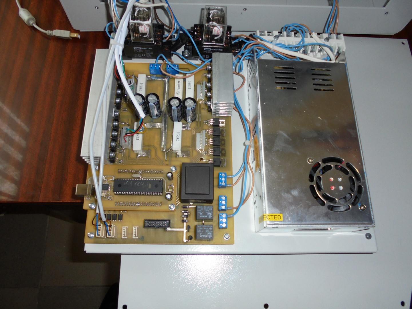

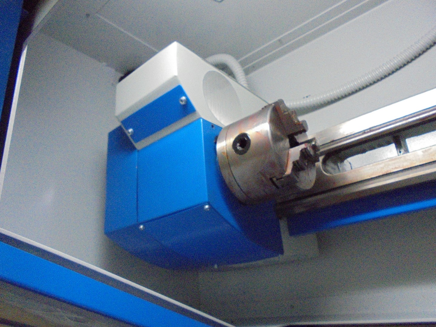

Были мы сегодня в одном универе(позвали запустить станки ЧПУ). Приперли с Челябинска токарные и фрезерные ЧПУ станки (настольные). Сделаны прикольно и добротно (явно сделано в России). Корпус сварен из сталюки 3-4мм(был бы Китай была бы жестянка 0,5мм). Собственный контроллер на Атмеге + программа ЧПУ своя способная симулировать Сименс, Хаас, Фанук и Балтсистем :)

токарный
DSC03012 (Копировать).JPG (4320 просмотров) <a class='original' href='./download/file.php?id=48864&mode=view' target=_blank>Загрузить оригинал (228.04 КБ)</a>
DSC03014 (Копировать).JPG (4320 просмотров) <a class='original' href='./download/file.php?id=48865&mode=view' target=_blank>Загрузить оригинал (530.86 КБ)</a>
DSC03015 (Копировать).JPG (4320 просмотров) <a class='original' href='./download/file.php?id=48866&mode=view' target=_blank>Загрузить оригинал (305.59 КБ)</a>
USB контроллер
DSC03011 (Копировать).JPG (4320 просмотров) <a class='original' href='./download/file.php?id=48863&mode=view' target=_blank>Загрузить оригинал (322.98 КБ)</a>

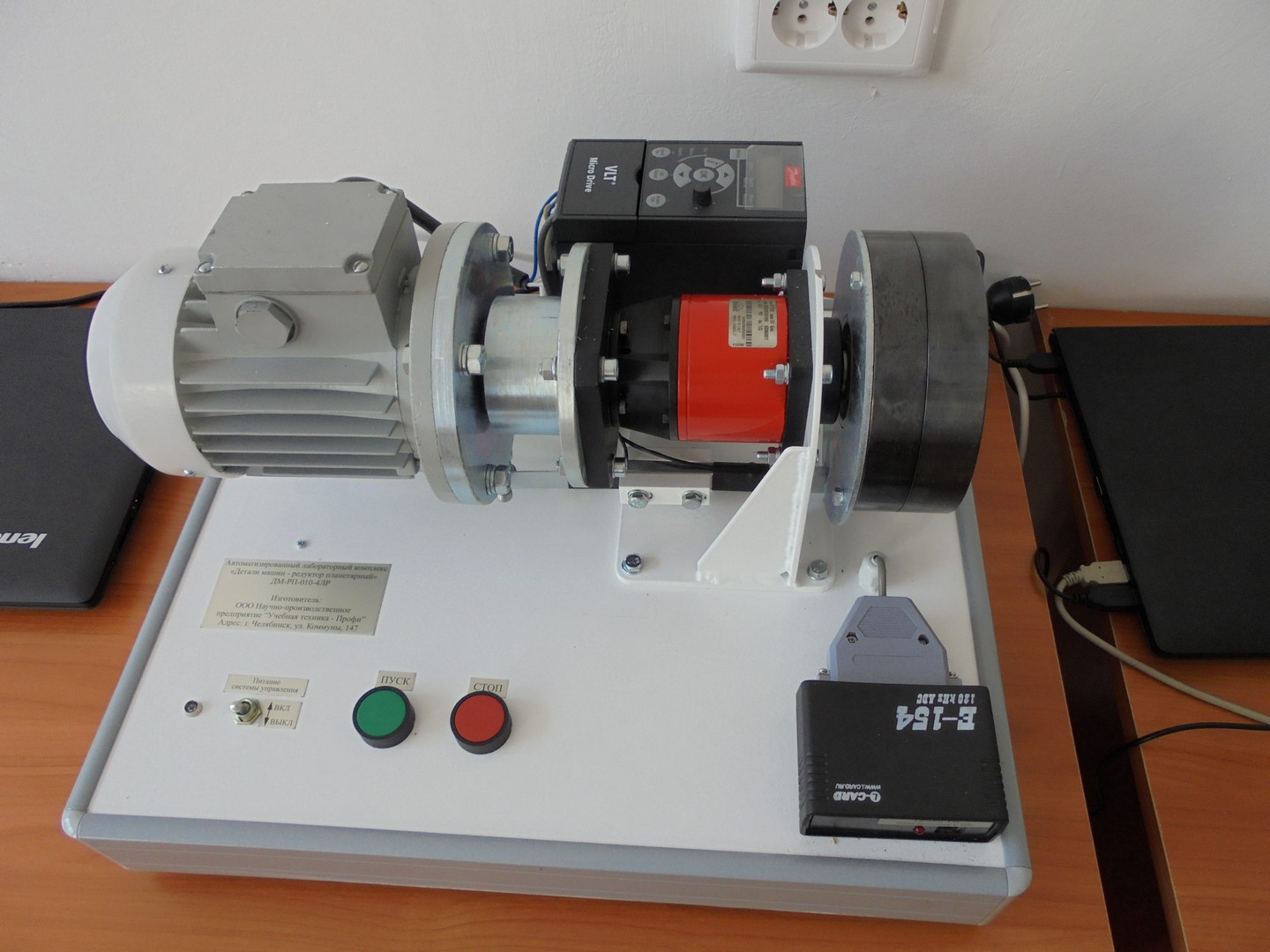

Какая то машина типо динамометра. К стендам идут в комплекте ноутбуки ;)
DSC03016 (Копировать).JPG (4320 просмотров) <a class='original' href='./download/file.php?id=48867&mode=view' target=_blank>Загрузить оригинал (243.04 КБ)</a>
У них еще стоит этой же конторы стенд для разрыва материалов ;) Прикольная машинка :good:

Забыл написать - дверцы у токарного ездят на профильном 15мм рельсе Хайвин :roll:

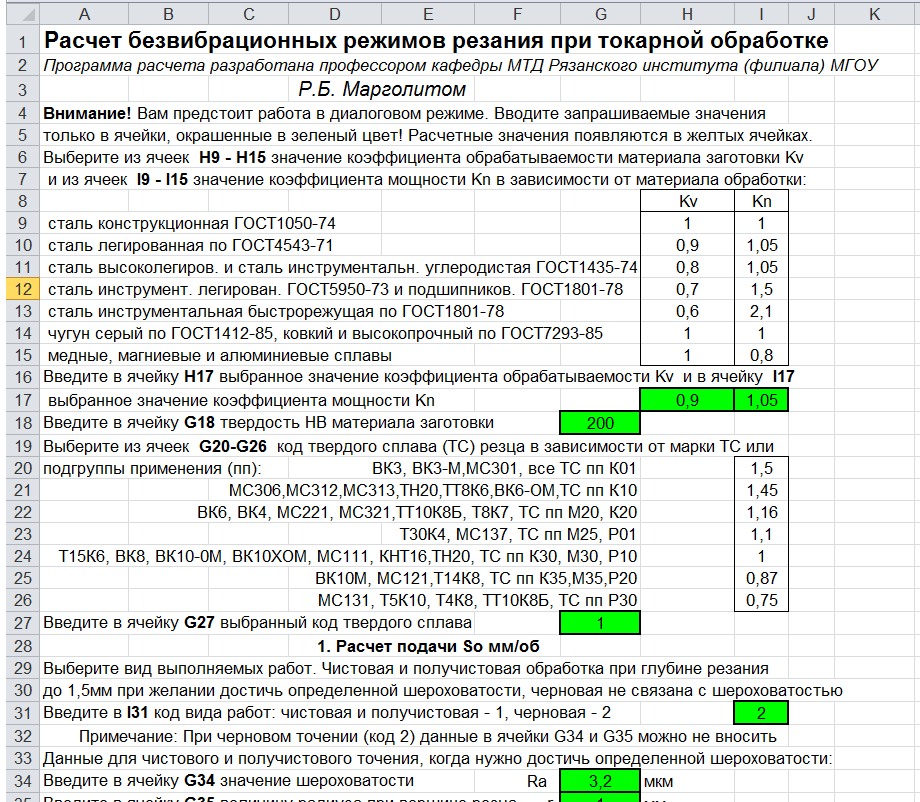

А еще там есть такой интересный файлик :roll:
123.png (4305 просмотров) <a class='original' href='./download/file.php?id=48872&mode=view' target=_blank>Загрузить оригинал (88.01 КБ)</a>

aftaev писал(а):дверцы у токарного ездят на профильном 15мм рельсе Хайвин
Рельс я сразу заметил, ну и цена станка такая, что можно весь рельсами обвесить :)

Зато такое ощущение, что платы самопальные... Сейчас без маски заводы уже не делают наверное... =)
Re: ЧПУ в школах
N1X писал(а):Зато такое ощущение, что платы самопальные...
похоже что многое делают сами, в том числе и платы. Да платы без маски, но сделаны прилично ;)

Re: ЧПУ в школах
N1X писал(а):Сейчас без маски заводы уже не делают наверное...
Делают, но это получается "экономия на спичках" - маска обходится в 15-20 процентов от стоимости платы.
