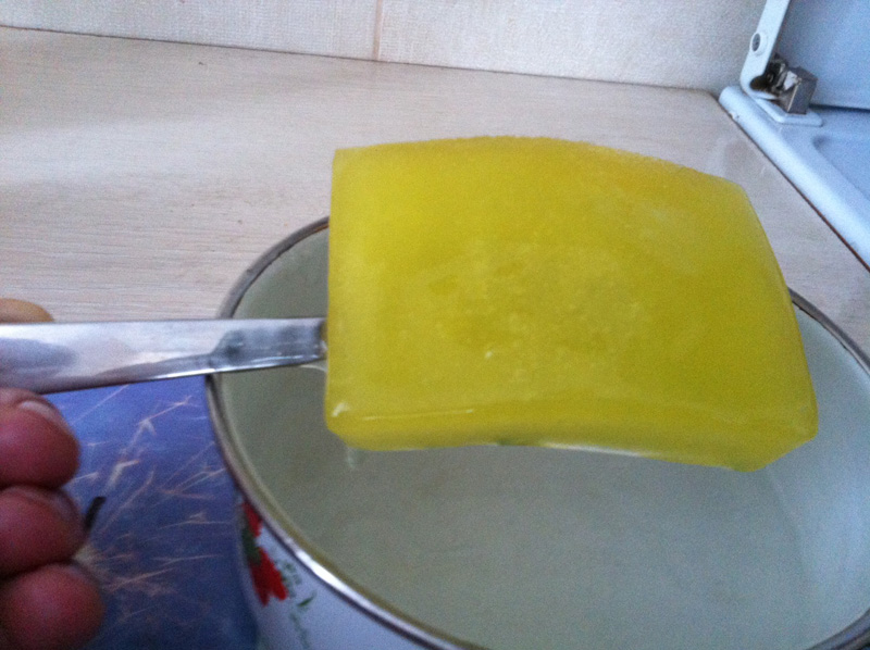

Провел эксперименты с фрезерованием поролона. Есть успешный результат.
В стакане холодной воды размешиваем 2 чайных ложки с горкой картофельного крахмала
поролон1.JPG (9916 просмотров) <a class='original' href='./download/file.php?id=44161&mode=view' target=_blank>Загрузить оригинал (190.16 КБ)</a>
закипячиваем и варим 2 минуты, остужаем, чтоб руки не обжечь,
тщательно пропитываем-жмякаем заготовку из поролона в этом клее, становится как бы прозрачной
поролон2.JPG (9916 просмотров) <a class='original' href='./download/file.php?id=44162&mode=view' target=_blank>Загрузить оригинал (169.85 КБ)</a>
отжимаем без фанатизма и оставляем сушить на теплой батарее. Сохнет неохотно - сутки. В итоге получился почти кусочек пенопласта :) .
