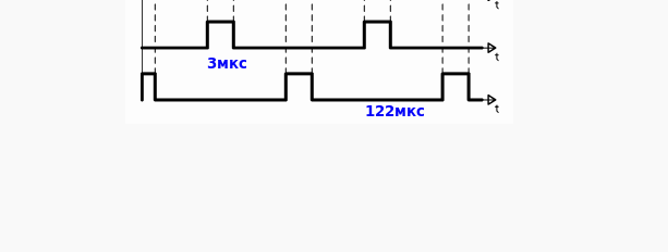

вот бы кто подсказал:
как минимум - можно ли сделать так
на одном таймере мк (ардуины в частности)??
как максимум - как это сделать? :)
один "канал" :
Выделение_015.png (8245 просмотров) <a class='original' href='./download/file.php?id=45676&mode=view' target=_blank>Загрузить оригинал (598.46 КБ)</a>

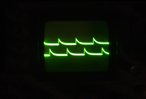

Повторите вопрос помедленнее. Что именно надо сделать? Два сигнала со сдвигом? Я думаю, что можно но не чисто на таймере.
Сообщения: 8167
Репутация: 1589
Re: Arduino EMC2 LinuxCNC - советы начинающим
Сообщение nkp »
Bmax77 писал(а):Я думаю, что можно но не чисто на таймере.
получилось чисто на таймере:
