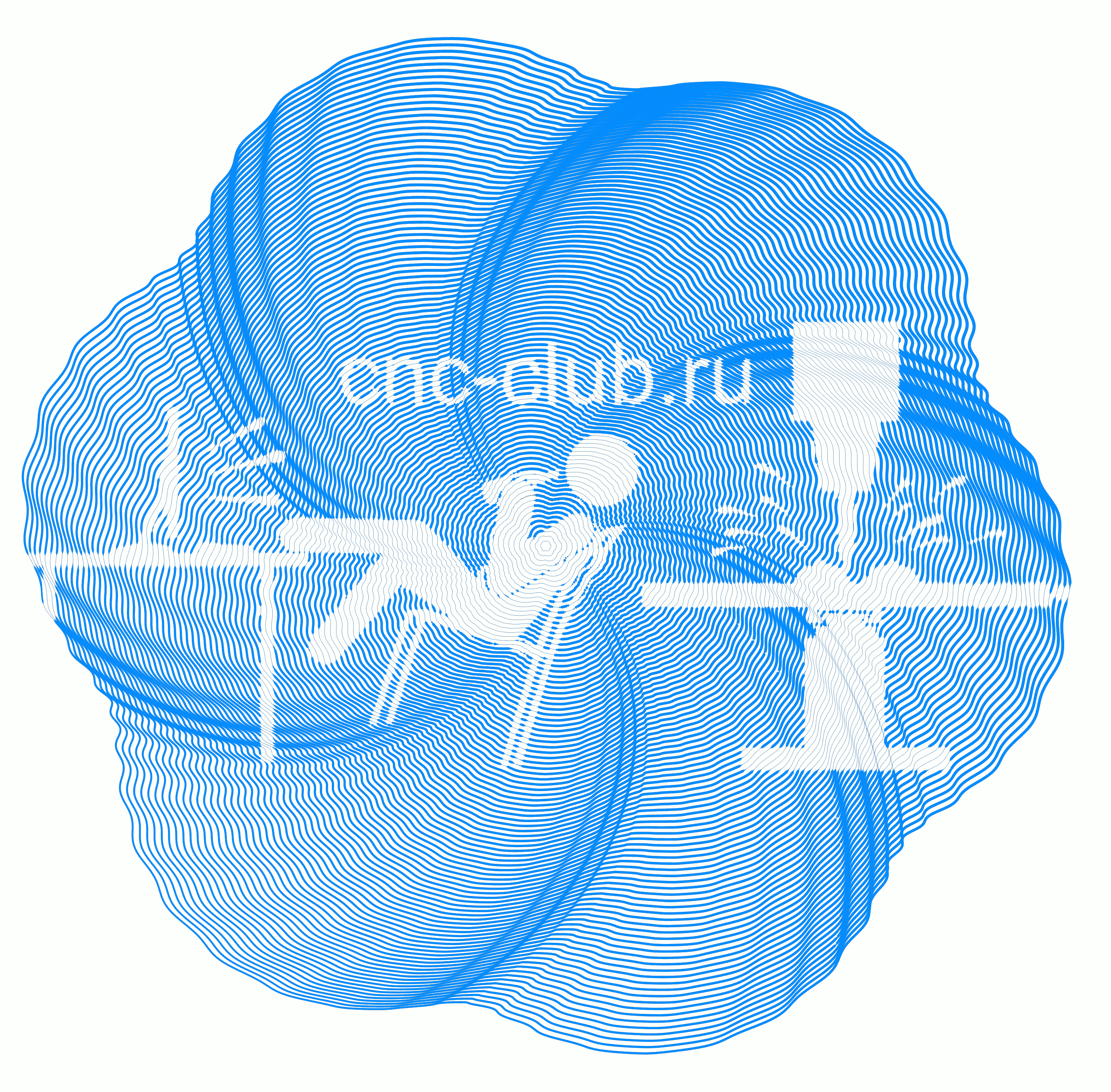

Вот тут ребята разрабатывают расширение для создания гильошей при помощи Inkscape.
http://linuxgraphics.ru/forum/viewthrea ... rowstart=0
Среди минусов - говорят размеры получившегося файла получается от 2Мб и более и, соответственно, inkscape с ними подтормаживает. (2Мб это чистый SVG) В принципе, оно и понятно, получается куча кривых с огромным количеством узлов.
Re: Гильоши в Inkscape
Вот примерчик простенького гильоша, созданного этим скриптом:
g41.png (3697 просмотров) <a class='original' href='./download/file.php?id=1092&mode=view' target=_blank>Загрузить оригинал (621.85 КБ)</a>

Ух ты! Весьма полезная приблуда -- сейчас таскаем в типографию корел-файлы. Острое желание выбросить его нафиг.
Тот же Inkscape умеет делать PDF с преобразованием шрифтов в кривые примерно так:
inkscape --without-gui --export-pdf=file.pdf --export-text-to-path file.svg
То что доктор прописал.
Тоже таскаю inkscapeовские файлы в типографию, ибо после не ни за корел ни за иллюстратор браться не охота.
Единственная проблема с CMYK. Его уже многие ждут :roll: , и вроде как обещают сделать, но пока вопрос висит...

Подскажите, в винде ХРсп3 в какую папку Inkscape закинуть файлы *.py из архива funcplotter_2.zip...?? И где потом искать funcplotter2 в самом Inkscape?...
Спасибо.
Programm files\Inkscape\Share\extensions
Файлы нужны .py и .inx. и вообще все файлы нужны :). Искать потом в Меню Расширения, там возможно в Отрисовка....

funcplotter_1.7z брал на этой странице...
В архиве только:
- example2.py
- FuncPlotter2.py
Закинул их в E:\Program Files\Inkscape\share\extensions\..... (и в папке, и рассыпухой)...
В "Inkscape" - "Расширения" пункта "FuncPlotter2" нет...((
Файлов *.inx в архиве нет.
Что делать?.. :problem:
На сколько я понимаю, это просто скрипт, до расширения его не довели.
Чтобы его запустить, нужно выполнить python example2.py. Он возьмет за основу картинку tux.py. Некоторые параметры (размер картинки, функции, цвет) можно изменить в коде example2.py
