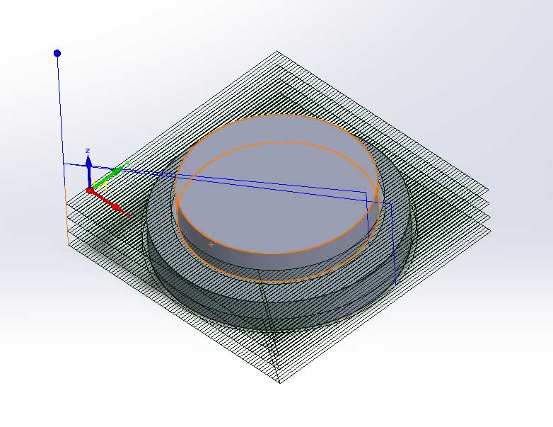

Вырезаю деталь сложной формы (на картинке овальной),
на картинке черным изображен "оставшийся" материал.
На правой картинке овал - это "габарит детали + толщина фрезы".
Не хотелось бы пилить всё остальное...
--.jpg (3627 просмотров) <a class='original' href='./download/file.php?id=42385&mode=view' target=_blank>Загрузить оригинал (15.38 КБ)</a>

Так может модель у вас задана в виде прямоугольника с овалом жетона внутри?
Сообщения: 5886
Re: SolidCAM
Может. Где крутить-смотреть ?
В каких диалогах хоть ?
В более простых CAM была галка, которая позволяла не обрабатывать материал, если под ним "нет детали".
В солидкаме что надо сделать, чтобы оно лишнего не пилило ?

Точно не троллите ?
Как сделать, чтобы лишнее в углах не пилилось ?
111.jpg (3610 просмотров) <a class='original' href='./download/file.php?id=42416&mode=view' target=_blank>Загрузить оригинал (94.12 КБ)</a>

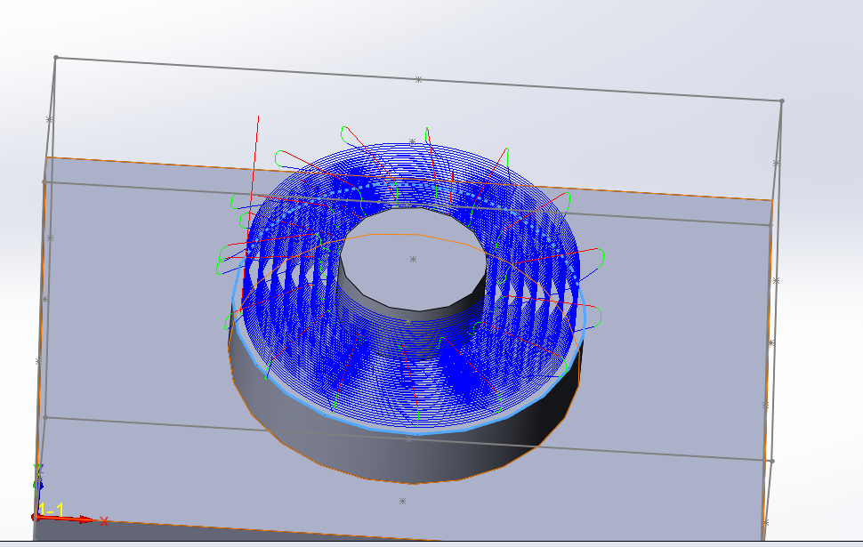

Сообщения: 5886
Re: SolidCAM
Пометил красным то, что обрабатывать НЕ надо.
222.jpg (3610 просмотров) <a class='original' href='./download/file.php?id=42420&mode=view' target=_blank>Загрузить оригинал (94.59 КБ)</a>
Re: SolidCAM
типо так
123.png (3604 просмотра) <a class='original' href='./download/file.php?id=42423&mode=view' target=_blank>Загрузить оригинал (134.35 КБ)</a>
Re: SolidCAM
То есть надо задать "заготовку" нужной формы?
А если реальная заготовка - прямоугольный брусок и достаточно было бы последней операцией просто вырезать по контуру, а не превращать всё лишнее в стружку?

А в навороченных САМ можно задать зону ограничения, примерно как здесь Re: SolidCAM #839
Re: SolidCAM
Пример работы ограничение обработки. Рисуется контур до каких границ обрабатывать. И САМ за эти границы не вылезит ;)
123.png (3600 просмотров) <a class='original' href='./download/file.php?id=42425&mode=view' target=_blank>Загрузить оригинал (147.51 КБ)</a>

Re: SolidCAM
SVP писал(а):Контур в общем-то не вариант - это какая-то дурь получается в смысле того, что надо зачем-то еще контуры рисовать,
контур это пример возможности, а так в Re: SolidCAM #907 выбрал грань детали по которой нужно ограничить.
