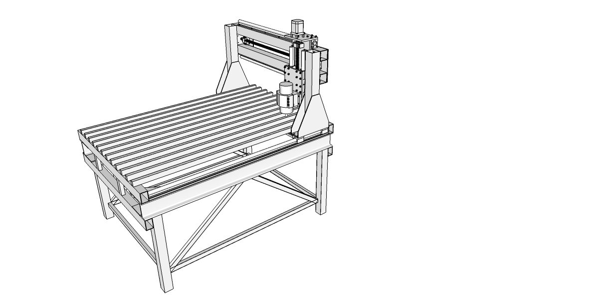

Приветствую!
Занялся постройкой небольшого чпу станочка.Рабочее поле 950х650х150. Основная работа по дереву, если позволит конструкция немного по мягким металлам.
В наличии имеются направляющие на опоре Ф20, швп 1605 300мм, 800мм и 1200мм класс с7, шаговики 23HS8430 3.0A 18 кг/см, шпиндель 1.5квт с водяным охлаждением,частотник 1.5квт,БП 24V 350вт, контроллер на 3 оси 3,5 А "синяя плата"- (знаю что не айс,но пока так).
Накидал проектик,хотелось бы услышать совет по конструктиву. Это мой первый станок. ;)

Сообщение konyshevk »
Траверсу (Y) чуть сдвинуть вправо (по рисунку) что-бы площадь стола вся использовалась , сейчас крайнее положение а ось шпинделя не на краю стола.

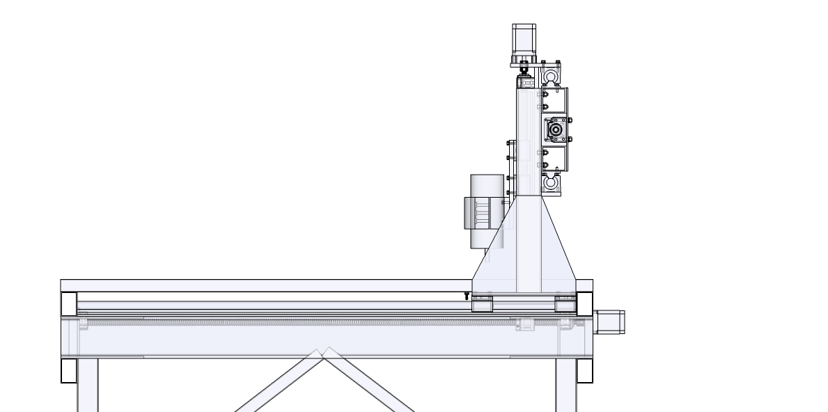

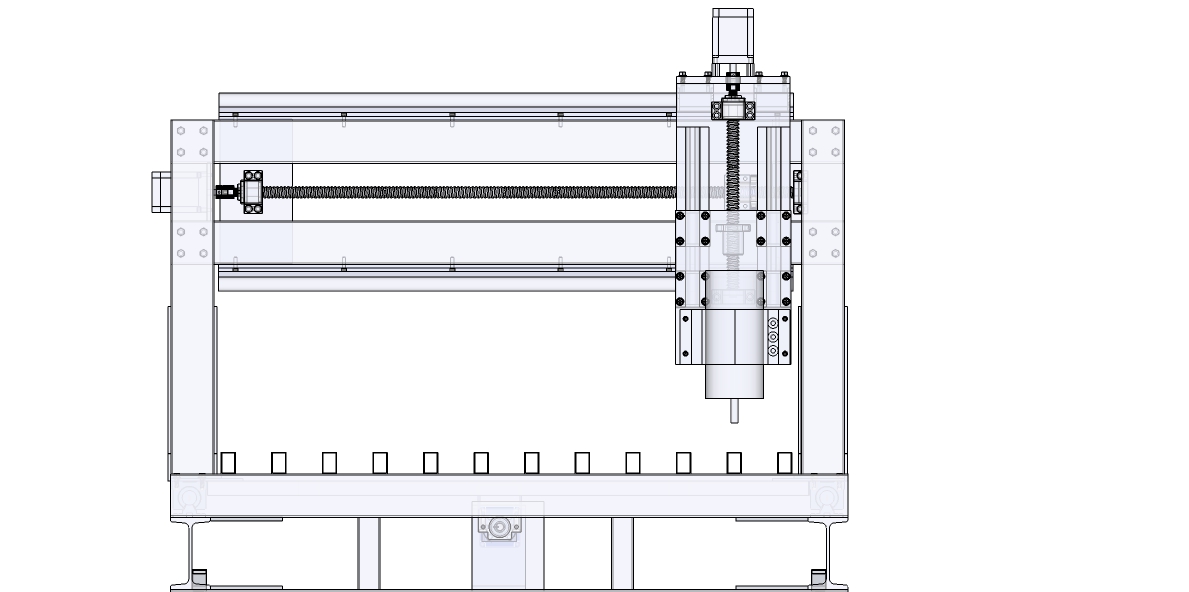

Сообщение inco »
konyshevk писал(а):Траверсу (Y) чуть сдвинуть вправо (по рисунку) что-бы площадь стола вся использовалась , сейчас крайнее положение а ось шпинделя не на краю стола.
Все по длинне направляющих, дальше некуда. Стол больше, потому так кажется

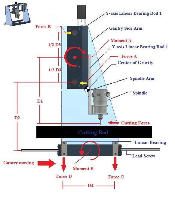

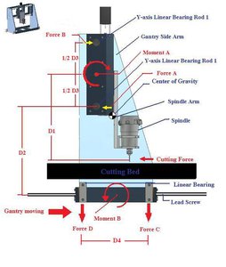

inco писал(а):Все по длинне направляющих, дальше некуда. Стол больше, потому так кажется
Скорее всего konyshevk имел в виду другое. Нужно изменить конструкцию боковин, сделав их в виде прямоугольного треугольника (как вариант), сооствеетственно сможешь сдинуть дальше вправо. Ну и рассчитать центр тяжести всего портала вместе со шпинделем, в идеале он должен распологаться по середине между двумя подшипниками, что по рельсе Х бегают.

Сообщение inco »
Что от этого изменится? Сместится рабочее поле к одному краю рабочего стола, но никак не увеличится.А центр тяжести однозначно будет выставляться по центру между каретками. Если мы говорим об одном и том же.

Сообщение sergey27rus »
Напиши длину направляющих, все которые будут использоваться.

Сообщение inco »
По Х-1200 ; Y -800 ; Z -250 . 250мм(минимум) между краями кареток по Х.
Ось Х 200мм по краям кареток за глаза, увеличишь рабочее поле, по У достаточно 120мм-150мм, Z примерно 100мм. ИМХО

Сообщение inco »
sergey27rus писал(а):Ось Х 200мм по краям кареток за глаза, увеличишь рабочее поле, по У достаточно 120мм-150мм, Z примерно 100мм. ИМХО
лишним рабочее поле не бывает ;) , не хотелось бы уменьшать жесткость.
