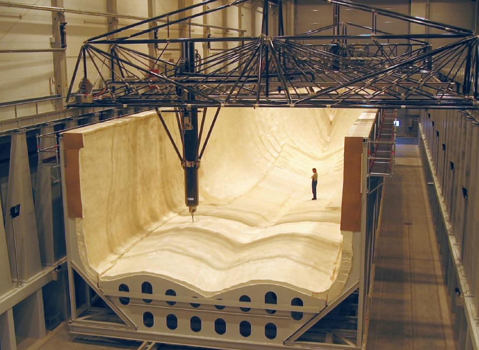

exup писал(а):
Глядя на эту картинку я уже не могу сказать, что чел суёт пальцы в работающий станок... :roll:
Re: Фото и видео станков
UAVpilot писал(а):
exup писал(а):
eew-machenbau-jpg.JPG (4445 просмотров) <a class='original' href='./download/file.php?id=42391&mode=view' target=_blank>Загрузить оригинал (106.28 КБ)</a>
Даже если убежит от шпинделя, прыгать с такой высоты на железные фермы и бетонный пол - тоже не весело.
