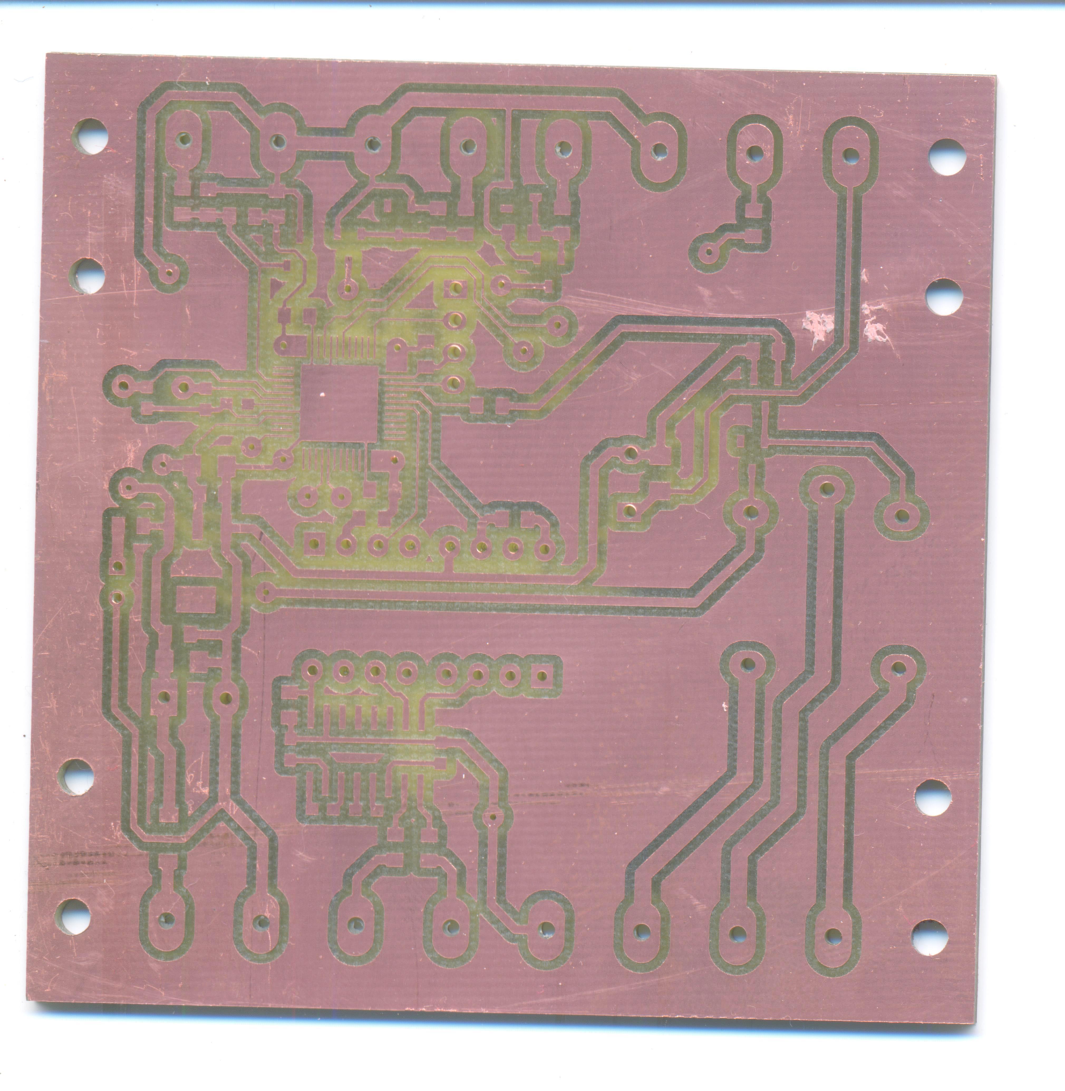

Хочу поставить на оси X и Y по два датчика.
Первая платка на вашем станочке ;)
На одной из сторон небольшие косячки, думаю мало заглубился нужно было чуть больше меди снять.
Строна с мк 1 час 10 минут (семь проходов), другая 30 минут (шесть проходов).
Гравер 0,2 мм, подача 400 мм.

ZiB писал(а): Первая платка на вашем станочке ;)
Хочу вам подсказать о существовании проекта autoleveler. Тоже мучился с глубиной при гравировке ПП, сам текстолит я так понимаю не всегда ровный. Написан на Яве. Работает с Mach3, LinuxCNC и еще чем-то...
ZiB
Сообщения: 51
Зарегистрирован: 11 окт 2013, 12:48
Репутация: 23
Откуда: Томск
Re: Вектроник А4-12 информация, сборка
Сообщение ZiB »
Спасибо.
Я использую Planet CNC, он позволяет снимать профиль поверхности. И деформировать G-код согласно этому профилю.
Вот пример работы http://www.youtube.com/watch?v=0jGY92S8bxM.
