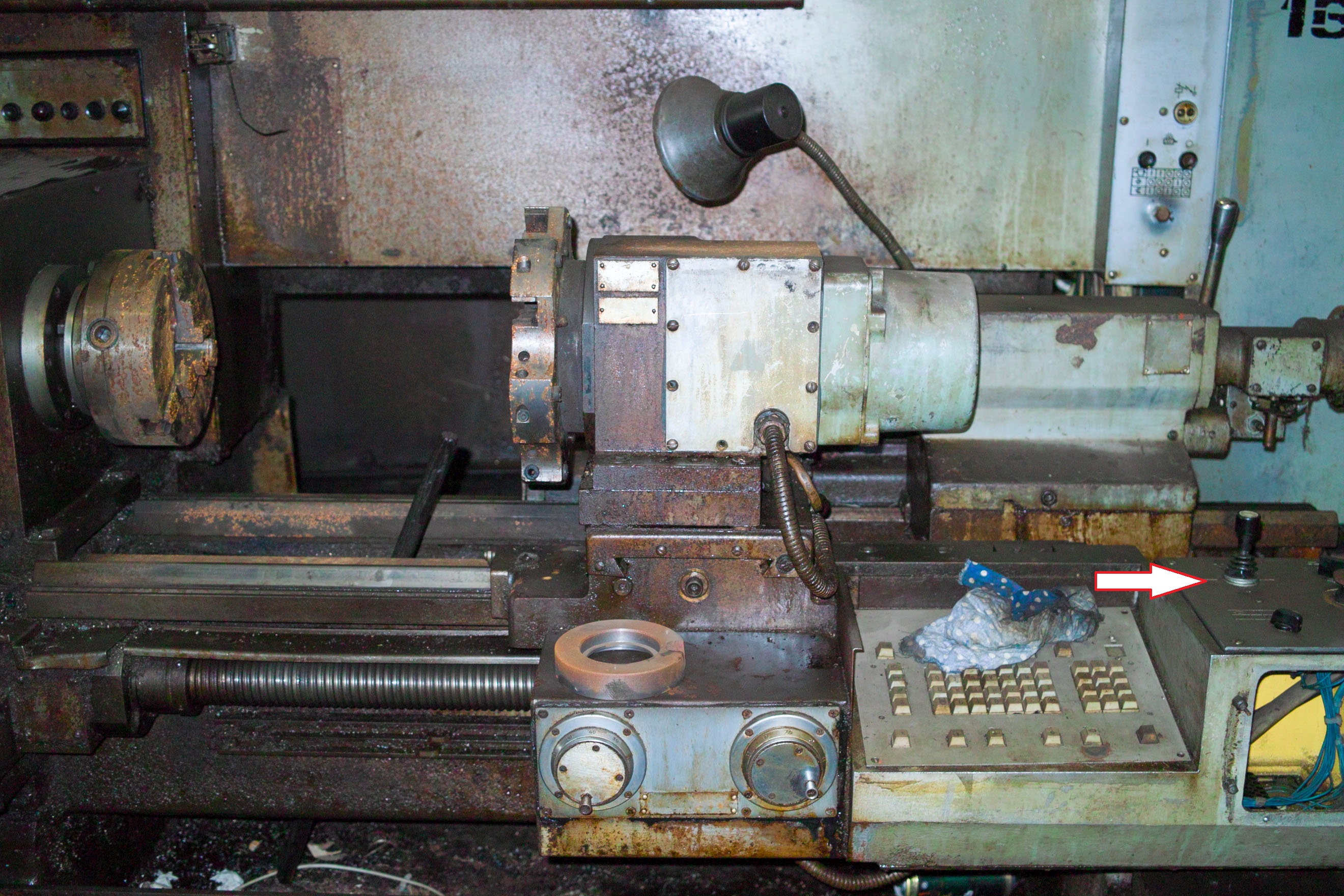

Re: Восстановление токарного 16К20Т1 ЧПУ
Мысля такая:
Восстановить эту панельку, "удлинить" клаву и все кнопки подключить к клаве (надеюсь Linux умеет с несколькими USB клавами работать).
Джойстик подключить к стрелкам клавы
Shift - к кнопке на джойстике (для ускоренных подач)
Кнопка С(клавы) переключать шаг
Кнопками , и . переключать скорость ручных переездов
По изучаю что еще на клаву выведено в Lcnc и разместить это на этой панельке ;)
SDIM1834.jpg (4335 просмотров) <a class='original' href='./download/file.php?id=47392&mode=view' target=_blank>Загрузить оригинал (1.22 МБ)</a>
