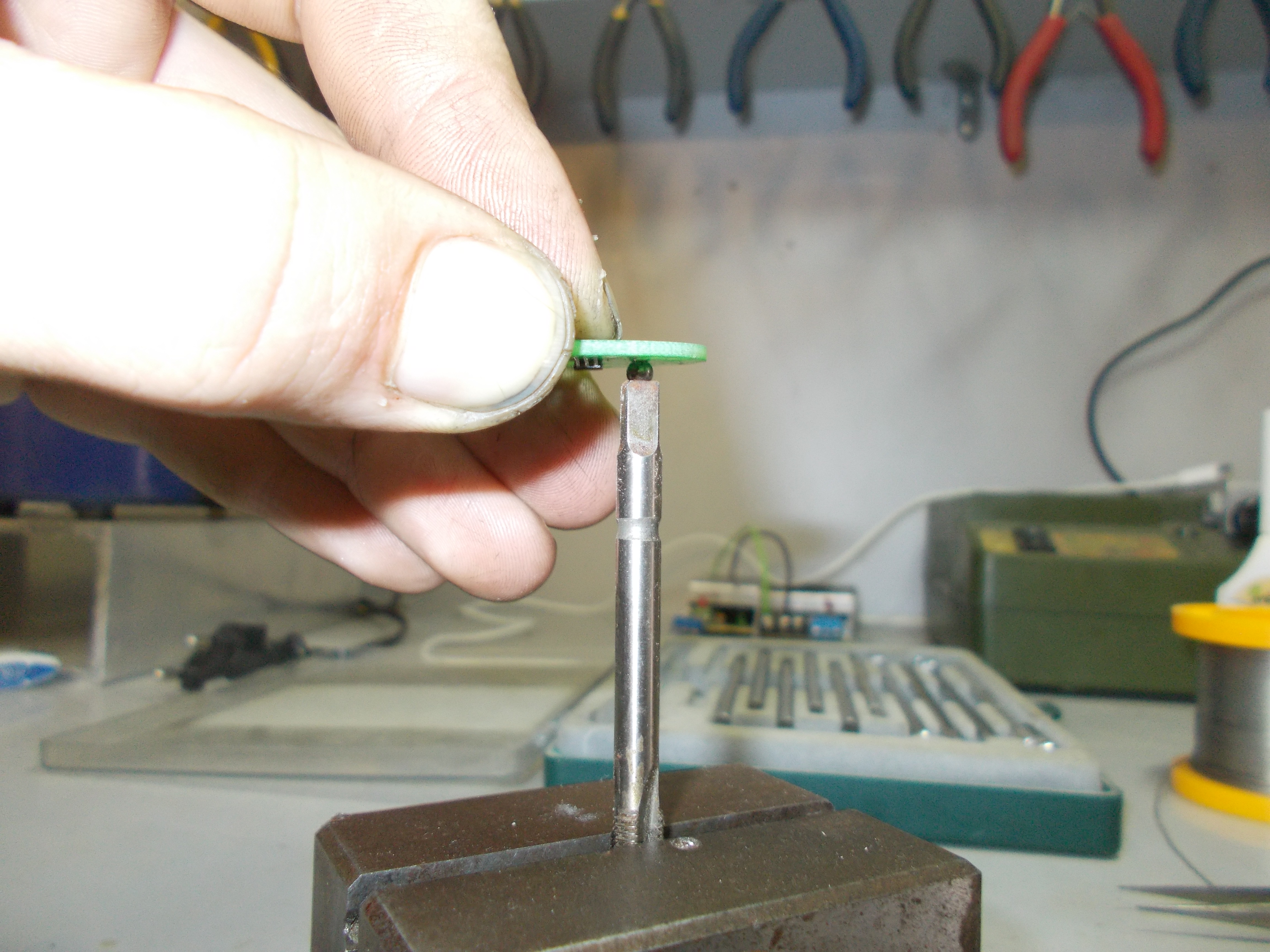

Год назад загорелся идеей сделать беспроводной ЧПУ сканер.
Я видел два пути: либо работа на ИК управлении, либо радиоканал. Начал с ИК, так как думал что это будет просто сделать. Были сделаны опытные печатных плат приёмника и передатчика. Разработана прошивка. Но не удалось сделать защиту от засветов. Да ещё и как назло комп сломался, на котором хранились все чертежи ИК ЧПУ сканера, схемы и прошивка. Затея была заброшена почти на пол года.
Но желание сделать ЧПУ сканер не пропало.
Работать над сканером начали я и мой коллега по работе. Я рисовал конструктив и трассировал печатные платы. Мой коллега -схемы и прошивки. В общем, без долгих отступлений, показываю что получилось в итоге:

Надёжность и точность работы.
Задержки при передаче радиосигнала я не измерял и смысла в этом особого не вижу. Сканеру не мешает это работать точно
Точность поиска центра можно проверить 2мя способами: индикатором как на видео или самим ЧПУ сканером. 1й способ я показал на видео. 2й способ я не стал показывать но он проводился: суть его заключается в том что у заготовки находится центр и после этого нужно подъехать к детали с четырех сторон ЧПУ сканером вручную до момента касания стенки. В момент касания загорится светодиод на приёмнике, далее нужно отъехать от стенки детали шагами по 0.01мм. До тех пор пока светодиод на приёмнике не погаснет. Как только он погаснет,записать показания координаты. И так для каждой из четырёх сторон.
Таким образом, обмеряя заготовку несколько раз индикатором(1й способ) и самим сканером(2й способ), точность поиска центра составила не более 0.01мм.

Что нравится в приборе?
Передатчик(он же ЧПУ сканер):
1. Передающая схема встроена внутрь: ничего никуда не полетит, в случае если шпиндель вдруг включится.
2. Удобная юстировка: регулировочные винты выведены наружу и к ним не затруднён доступ
3. Светодиодная индикация
4. Приёмник-передатчик представляют из себя нормально замкнутый контур. Это гарантирует срабатывание. Задержка составляет 20 микросекунд

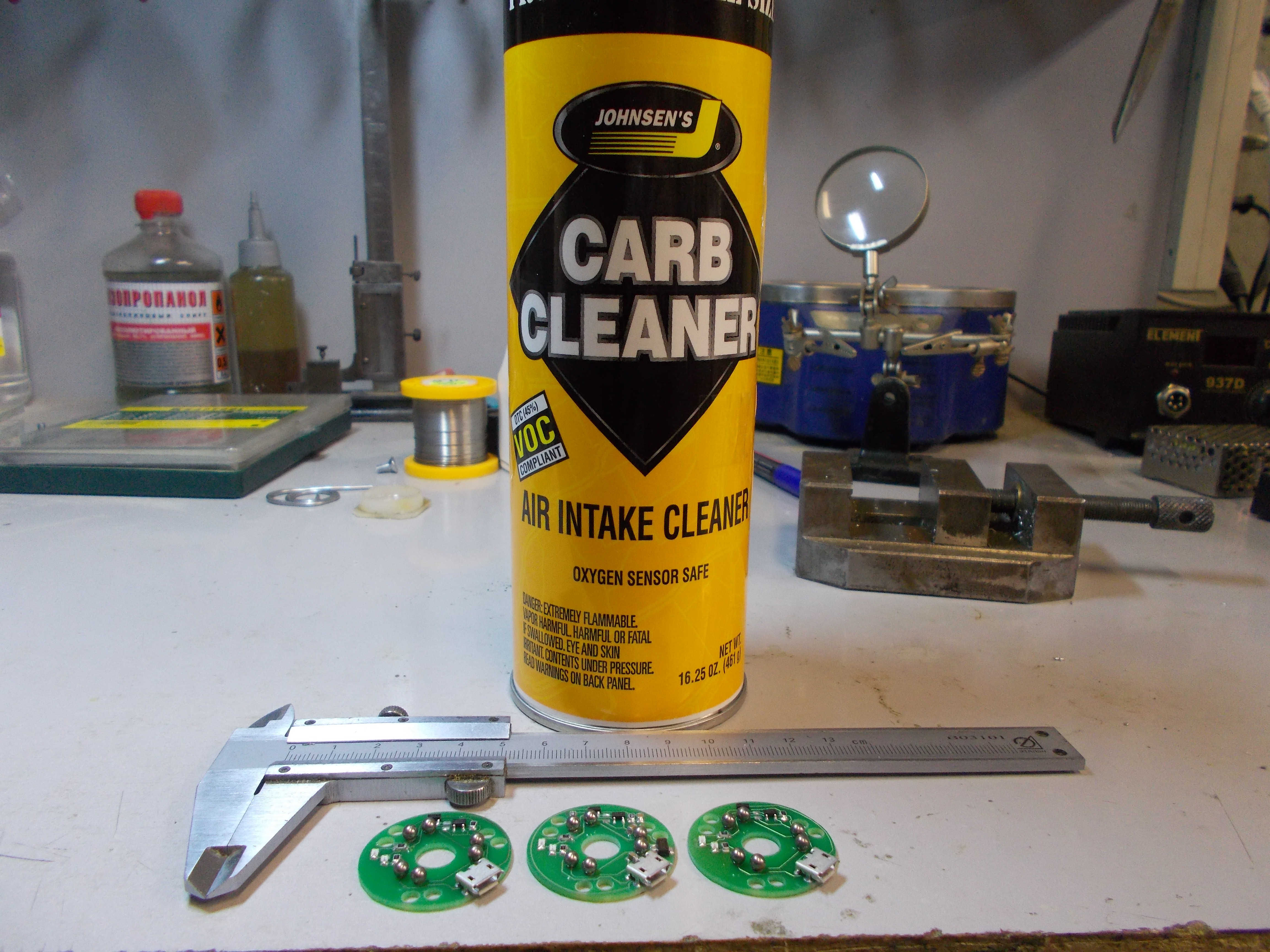

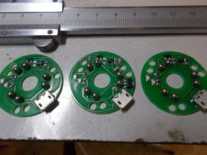

5. Плата с шариками и тройником спрятана в отдельном корпусе(почти тот же самый "кокпит" как в гоночной машине): если по какой то причине произойдёт наезд на препятствие и поломка тройника, с передающей сигнал платой вообще ничего не будет.
Приёмник в полностью закрытом защищённом корпусе.
Что не нравится в приборе?
1.Батарейка при нормально-замкнутом контуре связи съедается очень быстро. Но с существующей схемой снизить энергопотребление никак не получится. Только если повысить ёмкость батарейки.
Что в следующий раз сделал бы по другому?
1.Сделал бы ЧПУ сканер поменьше
2.Применить другую схему с более низким энергопотреблением.

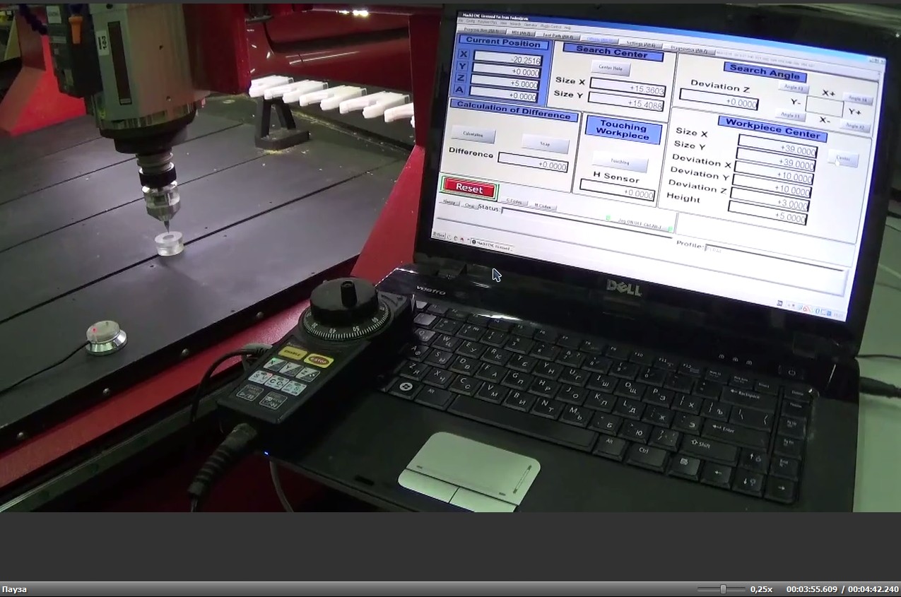

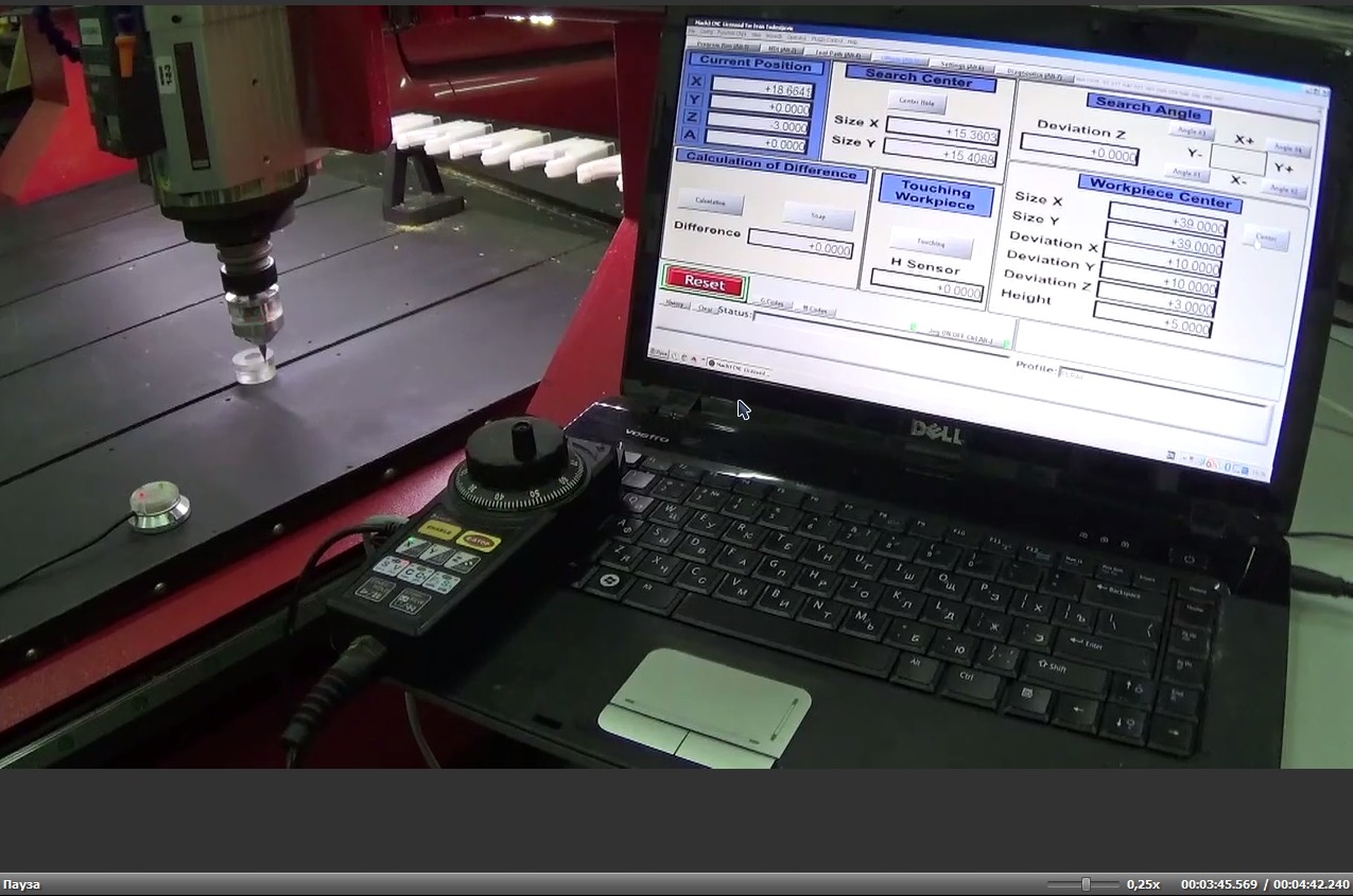

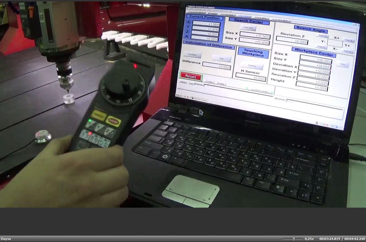

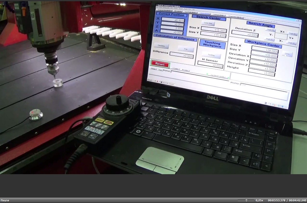

Вы так долго занимаетесь датчиками, даже скринсет разработали, который давно успешно работает, а тут вдруг size x и size y - нерабочие. Почему? Ведь принцип подключения приемника беспроводного датчика не отличается от проводного? Я могу помочь с ответом на этот вопрос. Потому что датчик (или Ваш испытательный чпу станок) не может обеспечить повторяемость 0.01мм.
Вот внимательный взгляд на первое видео, четвертый обмер c 00:03:19, рассмотрим только координату X:
после третьего обмера датчик установлен в центр X0 Y0
далее как бы сбили с центра в произвольную точку X1.5688 Y1.8766
2.jpg (7413 просмотров) <a class='original' href='./download/file.php?id=41678&sid=f69905147f9d6b962f008017f61dbabf&mode=view' target=_blank>Загрузить оригинал (195.66 КБ)</a>
далее эту точку сделали новым нулем(спорное решение, ну да ладно, запомним, что здесь был X1.5688)
далее измерен первый X: 18.6641
3.jpg (7413 просмотров) <a class='original' href='./download/file.php?id=41679&sid=f69905147f9d6b962f008017f61dbabf&mode=view' target=_blank>Загрузить оригинал (198.97 КБ)</a>
добавим ранее обнуленный X1.5688, получим первое измерение цилиндра по икс X20.2329 относительно центра, найденного в третьей попытке. Далее эту точку снова сделали новым нулем(чтоб наверняка запутать, ну да ладно, запомним, что здесь был X20.2329)
далее измерен в относительных координатах второй X:-40.5016
5.jpg (7413 просмотров) <a class='original' href='./download/file.php?id=41680&sid=f69905147f9d6b962f008017f61dbabf&mode=view' target=_blank>Загрузить оригинал (198.84 КБ)</a>
далее нашли половину от -40.5016 и переехали в нее по икс X-20.2516 (по идее надо бы в X-20.2508, но эти 0.0008мм не принципиальны )
6.jpg (7413 просмотров) <a class='original' href='./download/file.php?id=41682&sid=f69905147f9d6b962f008017f61dbabf&mode=view' target=_blank>Загрузить оригинал (198.24 КБ)</a>
эта точка и является вновь измеренным центром по X. Вычислим, отличается ли она от измеренной X в предыдущей попытке: прокрутим в обратном порядке все "обнуления" и получим -20.2516+20.2329=-0.0187мм. Отличается. На -0.0187мм. Как бы точность измерения центра в одном, взятом из Вашего видео, места не вписывается в заявленные 0.01мм.
P.S. Сделайте уже в конце концов честное, прозрачное видео, без выкрутасов с механическими обмерами, без "временно неработающих" ключевых параметров!
