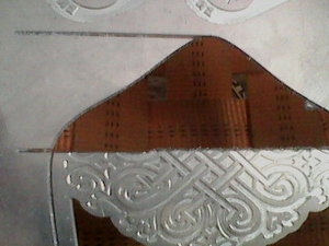

Здравствуйте, помогите, пожалуйста с проблемой.
Есть 2 ЧПУ RichAuto RZNC-0501HBBE. Одна из них в последнее время обрела свою волю и начала добавлять к программе свои собственные линии :roll: - по окончании заданной программы, она вдруг начинает малевать что ей в кремний вздумается и выводит отдаленно логичные лишние линии как, например, недавно - станок успешно закончил программу и по заранее заданной заковыристой кривой отрезал клише. Но рядом со станком никого ночью не было, так что к утру заготовок был безнадежно испорчен. Результат на фото.
И так было уже не раз.
Однажды после завершения программы станок вдруг начал выписывать вензеля над уровнем нулевой точки Z. Клише осталось целым, но риск потерять два дня работы, а то и больше в последнее время только увеличивается.
Я перекидывал настройки со второго, нормально работающего ЧПУ, перепроверял программы и использовал другие флэшки, но пока ничего не помогает.
Кто-нибудь может помочь с решением данной проблемы?

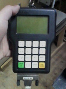

Я, конечно, догадываюсь, что речь про DSP пульт... но стоило бы об этом написать, или фото показать.
Mugenkai писал(а):Одна из них в последнее время обрела свою волю и начала добавлять к программе свои собственные линии
Т.е. одна и та же УП по разному выполняется на двух станках с совершенно одинаковыми пультами?
Mugenkai писал(а):Однажды после завершения программы станок вдруг начал выписывать вензеля над уровнем нулевой точки Z.
Как именно выглядели эти "вензеля"?

2 ЧПУ - имелось ввиду 2 штуки. Упомянул об этом потому, что пробовал перекидывать через комп настройки с нормального на глючный.
michael-yurov писал(а):Т.е. одна и та же УП по разному выполняется на двух станках с совершенно одинаковыми пультами?
Ага, именно. Хотя отклонения начинаются только после завершения заданной программы.
Программу смотреть смысла немного - на втором станке та же программа работала без перебоев. Программа создавалась через ARTcam.
А вензеля... ну, описать сложно, все же по воздуху выводились они, но то что с заданной программой они имели мало общего - факт.

перепрошей глючный пульт, должно помочь, ну и все-таки хотелось бы увидеть (видео перемещений после УП), насколько я знаю DSP пульты очень стабильны (настраивал знакомому и обучал, очень понравилось, единственный недостаток у них - нет отображения траектории), у него тоже что-то потом выбивало - перепрошивка все исправила
