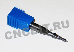

Как не рвать волокна?
Какие фрезы подойдут для 2Д обработки, чтобы волокна не рвались? дерево ольха.

Re: Как не рвать волокна?
Попробуйте фрезы как на фото. Они намного лучше чем Ваша.Andrey новенький писал(а):Какие фрезы подойдут для 2Д обработки, чтобы волокна не рвались? дерево ольха.
И режьте поперёк волокон. Но ольха всё равно будет немного ворсить.
а кто подскажет ,хотя бы приблительно, какую подачу выставлять для подобных конических фрез?igor44 писал(а):Попробуйте фрезы как на фото. Они намного лучше чем Ваша.Andrey новенький писал(а):Какие фрезы подойдут для 2Д обработки, чтобы волокна не рвались? дерево ольха.
хвостовик 6 мм, кончик - 1/2/3 мм
материал - дерево (дуб/ бук/ береза/ липа) шпиндель 1,5 квт 24000
можно ли фрезеровать на всю глубину рабочей зоны фрезы? или лучше послойно?
бюджетная фреза стоит около 1000 р - и ломать для экперимента как то не хочется...
Я выставляю максимум того, что может станок. Обычно 100мм/сек. На прямых участках до этой скорости разгоняется, а на сложном рельефе скорость заметно падает. Обороты 18000. Режу поперек волокон.odekolon писал(а):а кто подскажет ,хотя бы приблительно, какую подачу выставлять для подобных конических фрез?
Можно и на всю режущую часть. Только первый проход на малой подаче или с наклонным врезанием. За проход обычно снимается 1/10 диаметра фрезы, поэтому не напряжно для нее. Главное начать правильно.
