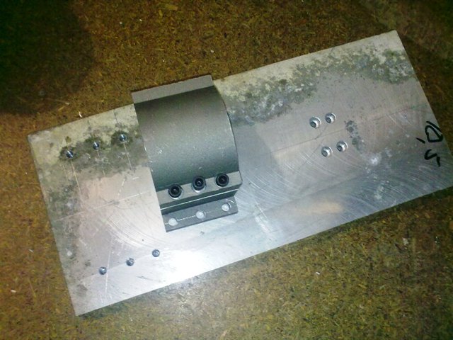

Сегодня продолжал работы по каретке Z.
14122014486.jpg (4132 просмотра) <a class='original' href='./download/file.php?id=38151&sid=fe3641fc56085b485ad950dffed65023&mode=view' target=_blank>Загрузить оригинал (55.14 КБ)</a>
14122014487.jpg (4132 просмотра) <a class='original' href='./download/file.php?id=38152&sid=fe3641fc56085b485ad950dffed65023&mode=view' target=_blank>Загрузить оригинал (68.23 КБ)</a>
14122014488.jpg (4132 просмотра) <a class='original' href='./download/file.php?id=38153&sid=fe3641fc56085b485ad950dffed65023&mode=view' target=_blank>Загрузить оригинал (81.6 КБ)</a>
14122014489.jpg (4132 просмотра) <a class='original' href='./download/file.php?id=38154&sid=fe3641fc56085b485ad950dffed65023&mode=view' target=_blank>Загрузить оригинал (84.36 КБ)</a>

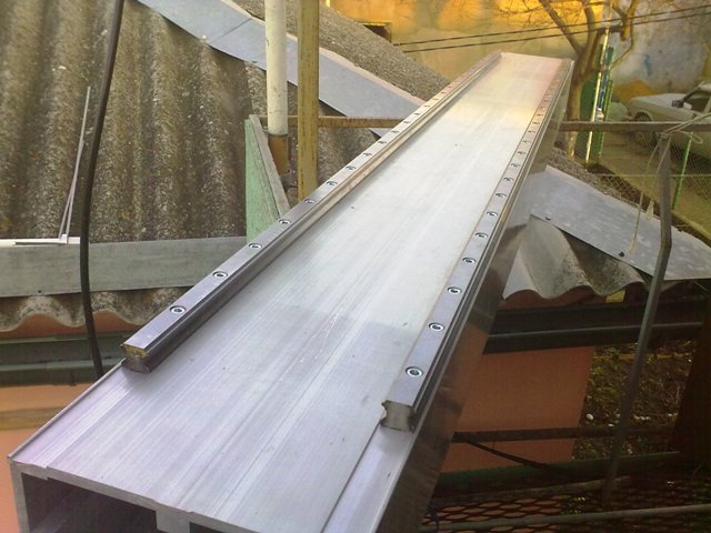

Сообщение Romanych »
Продолжаем-с...
И, кстати, наконец-то пришли направляйки от Тенгеля. Еще не распаковывал.
15122014490.jpg (4031 просмотр) <a class='original' href='./download/file.php?id=38291&sid=fe3641fc56085b485ad950dffed65023&mode=view' target=_blank>Загрузить оригинал (82.74 КБ)</a>
15122014491.jpg (4031 просмотр) <a class='original' href='./download/file.php?id=38292&sid=fe3641fc56085b485ad950dffed65023&mode=view' target=_blank>Загрузить оригинал (88.16 КБ)</a>
15122014492.jpg (4031 просмотр) <a class='original' href='./download/file.php?id=38293&sid=fe3641fc56085b485ad950dffed65023&mode=view' target=_blank>Загрузить оригинал (58.49 КБ)</a>
15122014493.jpg (4031 просмотр) <a class='original' href='./download/file.php?id=38294&sid=fe3641fc56085b485ad950dffed65023&mode=view' target=_blank>Загрузить оригинал (55.75 КБ)</a>
15122014494.jpg (4031 просмотр) <a class='original' href='./download/file.php?id=38295&sid=fe3641fc56085b485ad950dffed65023&mode=view' target=_blank>Загрузить оригинал (60.53 КБ)</a>
15122014497.jpg (4031 просмотр) <a class='original' href='./download/file.php?id=38296&sid=fe3641fc56085b485ad950dffed65023&mode=view' target=_blank>Загрузить оригинал (62.58 КБ)</a>
15122014498.jpg (4031 просмотр) <a class='original' href='./download/file.php?id=38297&sid=fe3641fc56085b485ad950dffed65023&mode=view' target=_blank>Загрузить оригинал (63.19 КБ)</a>
