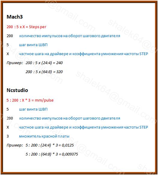

Andy52280 писал(а):По расчетам выходило 320 шагов на мм. Или 0,003125 в Студио
Немножко не так. При 320 шагах в Mach3 в Ncstudio должно прописано быть 0,009375 (если красная плата с коэфф. 3).Есть версии и с коэффициентом 2.
Для себя делал табличку памятку
Настройка импульсов_.jpg (2909 просмотров) <a class='original' href='./download/file.php?id=41141&mode=view' target=_blank>Загрузить оригинал (41.31 КБ)</a>
