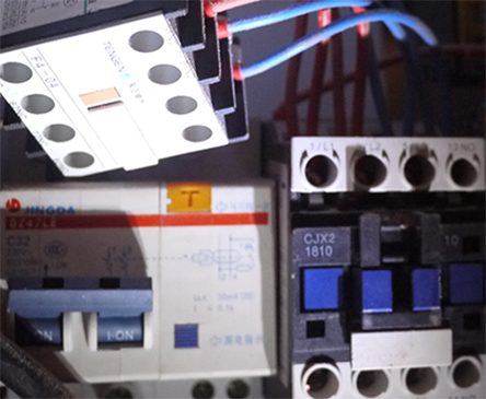

оказалось всё гораздо проще, оказалось нужно было пропылисосить реле, или как мне подсказали контактную группу.
возможно кто то ещё сталкнётся с такой проблемой, хорошо я не побежал за третьим мотором, ... может ещё кто то не побежит, а кому вдруг понадобится такой модели, обращайтесь, теперь у меня 2, брал за 2500р
Re: от чего может сгорать двигатель?
Какое реле? У вас ШД к драйверу через реле подключен?

3LJ2.jpg (3402 просмотра) <a class='original' href='./download/file.php?id=41137&mode=view' target=_blank>Загрузить оригинал (137.14 КБ)</a>
вот так, я не знаю что это, но понял что надо снять всё, пропылесосить, промыть спиртом, собрать и работать, оказалось работает.
