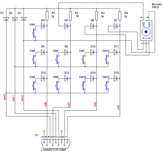

РЕКЛАМА писал(а):А энкодер от автомагитолы к такому можно привинтить?
Привинтил.
https://www.youtube.com/watch?v=o-sZhTHknhw
comkbdenc.PNG (5556 просмотров) <a class='original' href='./download/file.php?id=41051&mode=view' target=_blank>Загрузить оригинал (15.54 КБ)</a>
comkbdenc.tar.bz2
(1.13 КБ) 531 скачивание

А Штурвал китайский также можно подключить или там по другому делается?
Re: COM-порт, клавиатура и другие "антикризисные" решения.
solanto писал(а):А Штурвал китайский также можно подключить или там по другому делается?
В штурвале выходы ТТЛ, а здесь просто контакты. Три на сам энкодер и два - кнопка, которая срабатывает при нажатии на ручку. В демке она сбрасывает стрелку в ноль.
А штурвал в планах :)
Собственно, там тоже ничего сложного нет.

И ещё вопросик: при такой реализации как у Вас сколько кнопок совместно с энкодером можно использовать? Только 6 или можно матрицу как раньше было?

solanto писал(а):сколько кнопок совместно с энкодером можно использовать? Только 6 или можно матрицу как раньше было?
я пробовал включить контакты энкодера вместо двух кнопок матрицы. Но при этом сильно снижается допустимая скорость поворота. Где-то до одного оборота за две секунды, дальше идет "срыв". Правда, у меня под рукой оказался энкодер с 24 импульсами на оборот. А бывают и на 12 и на 10. С ними, может и полегче будет.

solanto писал(а):Так можно?
Кнопки в двух левых колонках будут работать только в определенном положении энкодера - когда оба контакта разомкнуты. То есть с вероятностью 1/4 :)

Сергей Саныч писал(а):Кнопки в двух левых колонках будут работать только в определенном положении энкодера - когда оба контакта разомкнуты. То есть с вероятностью 1/4 :)
Ясно тогда буду действовать как Вы. 6 кнопок и всё.
а что если поставить по диоду на исходящие из энкодера контакты? Может в таком случае удасться использовать много кнопок?
solanto писал(а): что если поставить по диоду на исходящие из энкодера контакты? Может в таком случае удасться использовать много кнопок?
Не получится.
Вот такой вариант работает.
comkbde.PNG (5447 просмотров) <a class='original' href='./download/file.php?id=41260&mode=view' target=_blank>Загрузить оригинал (16.05 КБ)</a>
Но слишком медленно. Или для него придется завести отдельный быстрый поток с FP.
