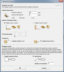

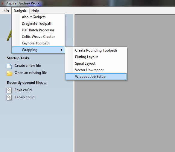

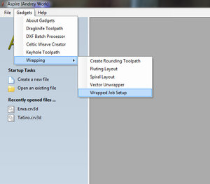

Prinkos писал(а):Вот теперь подсказывайте, как ее в кольцо скрутить?
Я с вращением не работал плотно, только один раз штуцер выточил :)

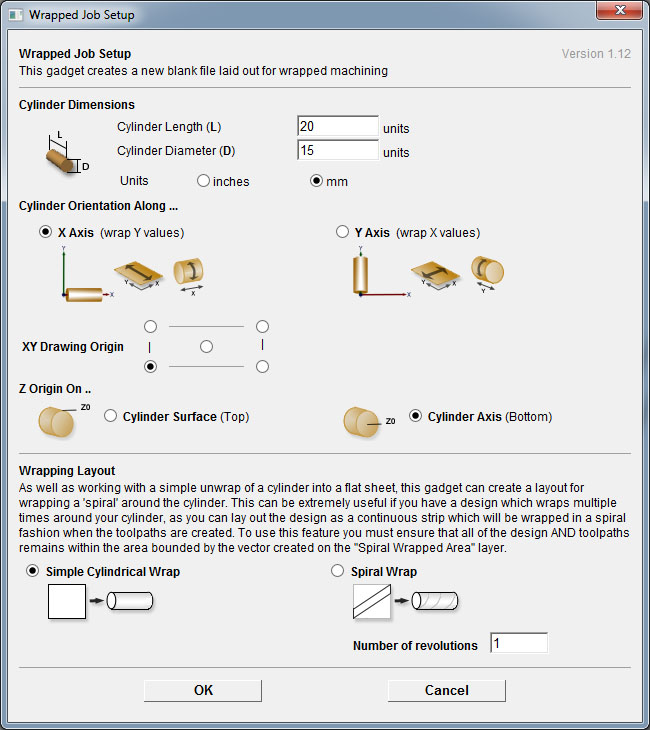

Но там нужно изначально создавать новый проект не через File - New, а через Gadgets - Wrapping - Wrapped Job Setup
042.jpg (3947 просмотров) <a class='original' href='./download/file.php?id=39278&mode=view' target=_blank>Загрузить оригинал (68.62 КБ)</a>

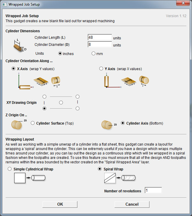

Откроется вот такое окно:
043.jpg (3947 просмотров) <a class='original' href='./download/file.php?id=39277&mode=view' target=_blank>Загрузить оригинал (160.06 КБ)</a>
В нем настраиваете размеры цилиндра заготовки, его расположение относительно осей и т.п.
После чего у Вас создается новый проект с разверткой поверхности этого цилиндра.

Создаю проект вращения с такими параметрами:
044.jpg (3947 просмотров) <a class='original' href='./download/file.php?id=39280&mode=view' target=_blank>Загрузить оригинал (160.13 КБ)</a>
Обратите внимание - Wrapping Layout внизу окна задает как будет сформирована развертка цилиндра. Simple Cylindrical Wrap - это просто будет развернута вся площадь цилиндра. Spiral Wrap - площадь цилиндра будет развернута как если бы ее разрезали по спирали.

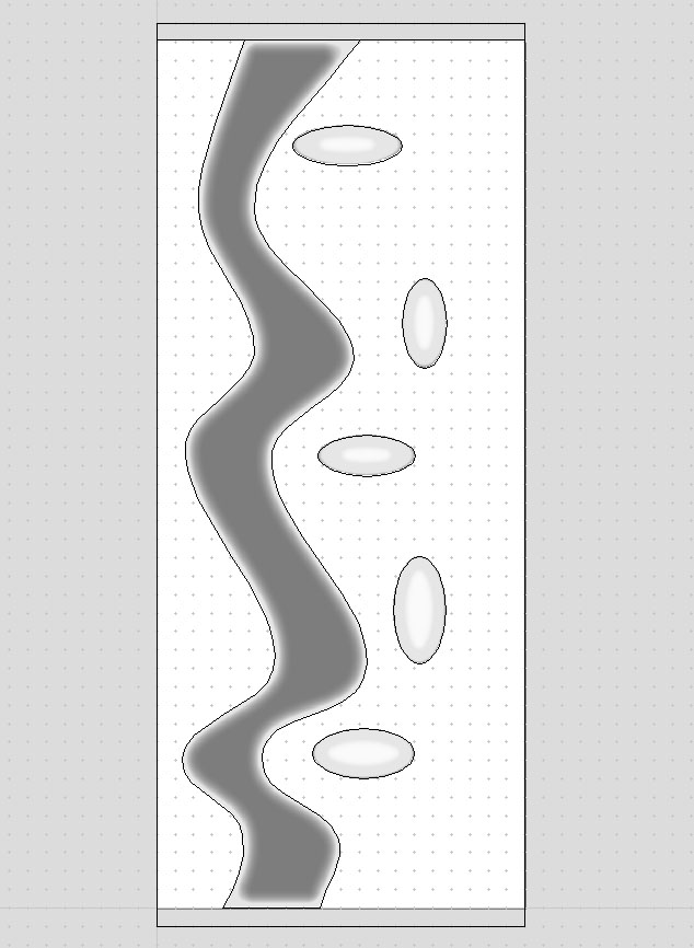

Накидываю фигуры (элементарные для простоты):
045.jpg (3947 просмотров) <a class='original' href='./download/file.php?id=39281&mode=view' target=_blank>Загрузить оригинал (88.8 КБ)</a>

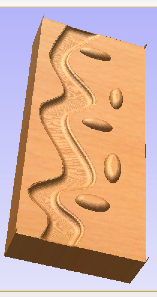

Создаю пути обработки, вывожу предпросмотр:
046.jpg (3947 просмотров) <a class='original' href='./download/file.php?id=39282&mode=view' target=_blank>Загрузить оригинал (90.94 КБ)</a>

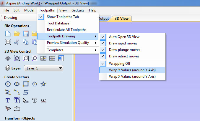

Теперь чтобы увидеть предпросмотр именно во вращении нужно выбрать этот пункт меню:
047.jpg (3947 просмотров) <a class='original' href='./download/file.php?id=39283&mode=view' target=_blank>Загрузить оригинал (97.77 КБ)</a>
При попытках перестроить пути обработки будет выводиться предупреждение, что этот пункт должен быть отключенным.

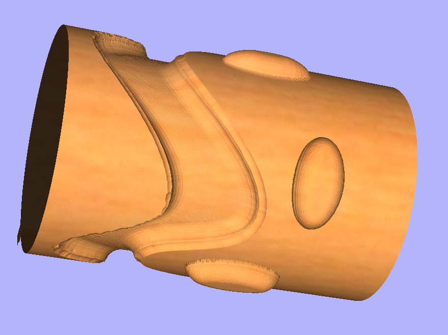

Вот что получится:
048.jpg (3947 просмотров) <a class='original' href='./download/file.php?id=39284&mode=view' target=_blank>Загрузить оригинал (83.1 КБ)</a>

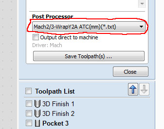

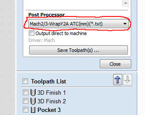

УП формируется с использованием постпроцессора именно для оси вращения и именно вокруг заданной вначале оси - X или Y:
049.jpg (3947 просмотров) <a class='original' href='./download/file.php?id=39285&mode=view' target=_blank>Загрузить оригинал (50.94 КБ)</a>
