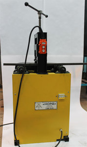

Трубогиб-профилегиб электромеханический ТЭМ 10-01 предназначен для гибки труб и сортового проката методом прокатки (вальцевания) тремя роликами в холодном состоянии.
Является универсальной многофункциональной машиной ротационного типа.
Максимальная профильная труба 80*40*2 мм.
Есть возможность гнуть трубы 20*20*2 мм в количестве 5 штук одновременно. Минимальный диаметр загиба 50 см.
Питание осуществляется от сети 3-х фазного тока 380 вольт. 750 ватт.
Возможен вариант исполнения: 220 вольт.
Вращение валов 14 об/мин. Валы изготовлены из стали 40 Х, закалены.
Трубогиб оснащен пультом управления.
Вес: 80 кг.
Стоимость: 55 000 руб.
Станок в Новосибирске, отправка в любой регион РФ транспортной компанией.

А какая систему ЧПУ стоит? Какие приводы?

Станок имеет 3 вала, из которых 2 являются приводными (приводятся во вращение электродвигателем через червячный редуктор), Радиус гиба регулируется перемещением 3-го вала винтом с ручным управлением. Управление направлением вращения валов осуществляется переключением фаз электродвигателя через пульт управления. Система простая и весьма надежная.
В принципе мы производим и станки и с управлением положения центрального вала (задающего радиус гиба) с помощью шагового двигателя. Тогда полностью исключено ручное регулирование. Но это актуально для станков большей мощности.

Привод валов цепной.

Хм, как понимаю мой намёк не понят? Тут форум(и барахолка) посвящённые ЧПУ-станкам и оборудованию, помогающему сделать оные. Чем ваш трубогиб поможет в постройке ЧПУ станка? Квадрантные трубы ваш трубогиб гнуть умеет? Чтоб с точностью до минут заданного градуса сгибать? Или всё "на глазок"?
