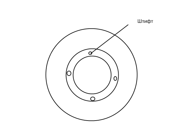

Попробуй склеить... ...
вариант такой.! сборать всё чудо на гайке и заштифтовать
после штифтования облить по верху всё дихлорэтаном , или любой другой кислотой что-бы получиь матовую поверхность.... потом паяльником сдеать несколько рисок . Всё это подготовительные действия для хорошей адгезии.
Потом купиь стеклоткань и КАЧЕСТВЕННУЮ эпоксидку. Ни в коем случае не эпоксиидный клей.!! он Г-но!
Плтно плотно обмотать обильно пропитывая. Если правильно сделать- держать будет не хуже прежнего... НО попытка у тебя одна.
Для лучшегосцепения дна и непосредственно гайки можно ввернуть тройку болтов потай с обратной стороны....
Правильно приготовленная эпоксидка СЁ СДЮЖИТЬ.. по этому потренируйся. ... сушить её надо при 20-25 Градусах 40 часов до полного затвердевания. или 3-6 часов при 90градусах и в автоклаве)))

Кстати, можно еще взять нарезать большую резьбу вместо насечек паяльником. И главное заливать эпоксидкой с запасом, чтобы гайка как бы уперлась в эпоксидку с тыльной стороны.

Не вариант толстые наросты делать =)
узкая часть не просто. она входит в алюминевую болванку...
И решение этой проблемы терпит до завтра, утра.
Надеюсь изготовить 4шт =) что бы 3 в запас осталось.
Ибо когда станок начнет работать, если они будут ломаться буду думать решение, поочередно меняя гайки =))
Пошел крутить стойку станка дальше =)
ps. о штифтах думал... но там они макс диаметром уместятся в 1мм. а тольку от таких нуль =(

От тут вы не правы Роман Сергеевич!)... берете 65Г она же пружинная сталь. выдержат такие штифты в твоих условиях всё!!Романов Семен писал(а):ps. о штифтах думал... но там они макс диаметром уместятся в 1мм. а тольку от таких нуль =(
Так ни кто не просит налить 2 кг и нмотать 20 см. 2-х-3-х слоев хватит.. при нормальном подходе не толшще 1.5 мм на диаметр выйдет.Романов Семен писал(а):узкая часть не просто. она входит в алюминевую болванку..
ЗИП!!! оно всегда хорошо)Романов Семен писал(а):Надеюсь изготовить 4шт =) что бы 3 в запас осталось.

там заходит тугенько=) даже 0,5мм на диаметр - и все, не войдет.
Я не шарю в металлах, но искать я думаю его придется с бубном...
проще изготовить новую деталь...

забрал у токаря... сделал он две детальки...
сегодня вечером собирать...
правда не знаю как избегать перекосов при сборке....
боюсь за это =(((
боюсь за это =(((

Станок собран, перекосы вроде перекрылись сами, Х не такая длинная (ход 250мм, ширина каретки гдето 75мм) поэтому направляющие сами вроде вышли параллельно...
Станочек собран в свою тележочку... комп укомплектован.... немного не так как хотел...
Но потем нижнюю полку дораюотаю и будет так как хочу =)))) а пока так....
