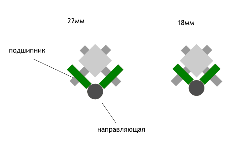

Не могу найти подшибник Диаметр внутренний: 6 мм, Диаметр внешний: 22 мм, Высота: 6 мм, есть только с внешним диаметром 19мм, пойдет?

Чем меньше подшипник тем будет сложнее. Если внешний диаметр маленький придется его размещать ближе к углу алюминиевого профиля. Или ближе к нему.
Хотя после беглой прикидки пойдет:
каретка самодельный чпу станок.png (6779 просмотров) <a class='original' href='./download/file.php?id=920&mode=view' target=_blank>Загрузить оригинал (25.88 КБ)</a>
Кстати, бывают подшипники 8х22х6мм. Тебе просто нужно будет более большое отверстие в алюминии просверлить.

root писал(а):Кстати, бывают подшипники 8х22х6мм. Тебе просто нужно будет более большое отверстие в алюминии просверлить.
Подшибники для каретки я использую от роликов они 8*22, а эти 4 шт Imperial Bearing используется согласно схеме cnc-инстр-по-сборке.rar в п.4,6,9,13

Насколько, я понял, эти подшипники используются в качестве опорных для ходовых винтов. Тогда основной для них будет осевая нагрузка.
Где-то писали, что обычные радиальные подшипники могут выдерживать осевые нагрузки до 70% от их паспортной радиальной. По-идее должно хватить.
Однако, подшипники с большей разницей внешнего и внутреннего диаметра предпочтительней, т.к. у них размер шариков и канавок будет больше.

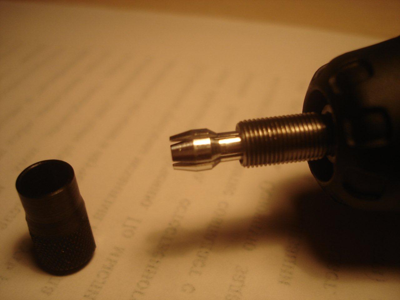

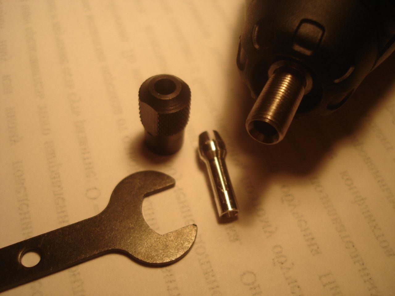

крепление фрезы в Dremel 300, пойдут фотографии?
[anchor=][/anchor]
крепление цанги в дремеле (6767 просмотров) <a class='original' href='./download/file.php?id=923&mode=view' target=_blank>Загрузить оригинал (85.79 КБ)</a>
крепление фрезы в dremel 300 (6767 просмотров) <a class='original' href='./download/file.php?id=924&mode=view' target=_blank>Загрузить оригинал (65.98 КБ)</a>

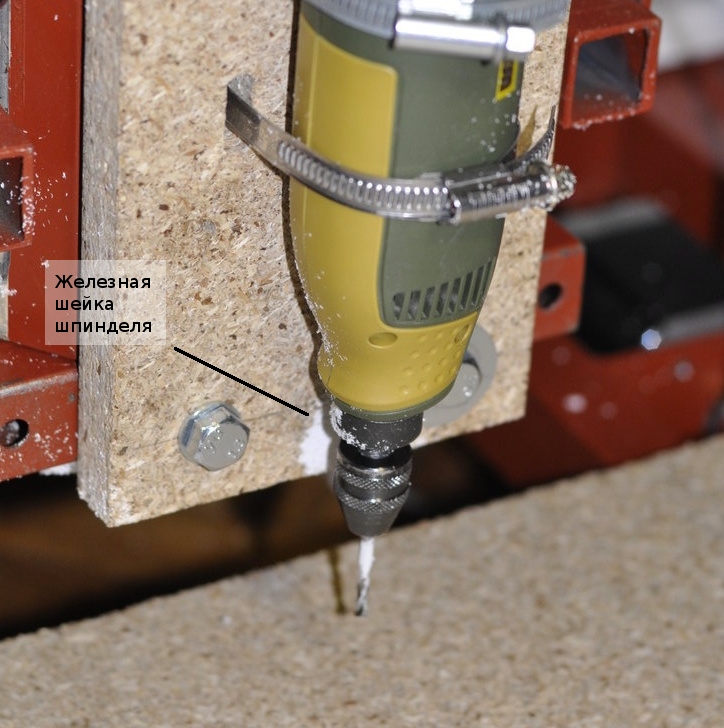

Да, фото отличное.
На моем проксоне есть железная "шейка", если ее зажать в специальный зажим, то крепление шпинделя станет гораздо жестче. Во-первых, потому, что уменьшится рычаг приложения отклоняющей силы. А во-вторых, потому, что она железная и зажимать ее можно сильно :).
Однако, не смотря на то, что шейка шпинделя у проксона железная она тоже полая. Т.к. крепится она на пластиковом корпусе. Идеальным было бы, если бы в цельнометаллической шейке были запрессованы направляющие подшипники вала шпинделя. Так делается в нормальных фрезерах, а не бормашинках :lol:. Но мечтать не вредно.
На фото шейка пока не зажата как надо, т.к. крепеж для бормашинки в процессе разработки.
шейка шпинделя.jpg (6763 просмотра) <a class='original' href='./download/file.php?id=925&mode=view' target=_blank>Загрузить оригинал (184.83 КБ)</a>

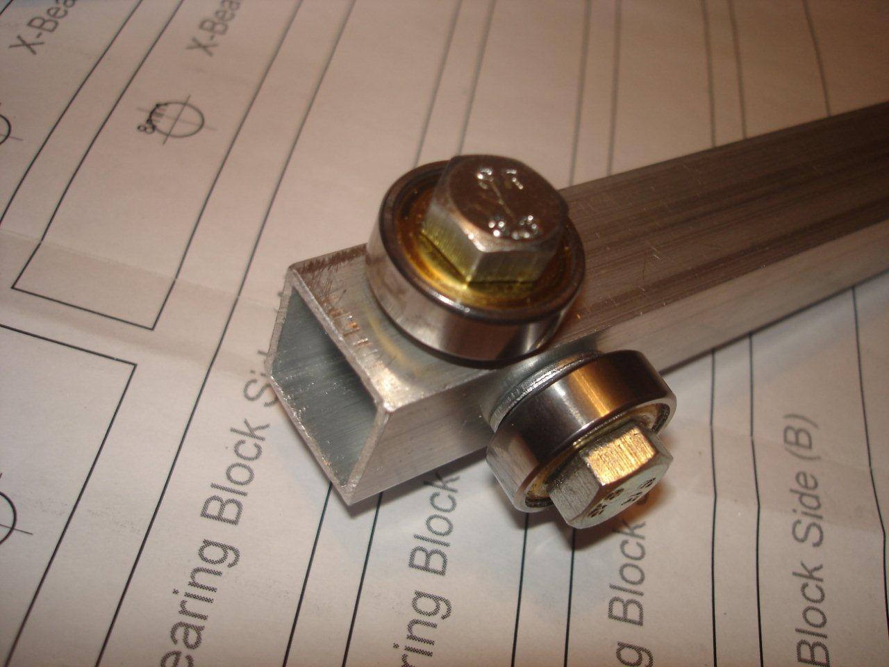

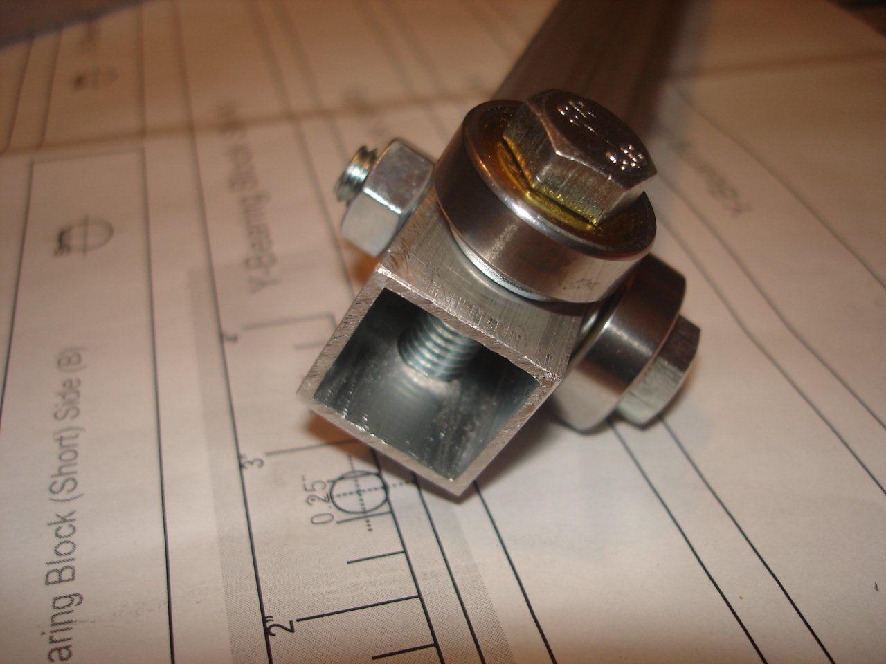

Вот что получается с направляющими, не так все плохо как я думал.
[anchor=][/anchor]
Направляющие с подшипниками (6760 просмотров) <a class='original' href='./download/file.php?id=930&mode=view' target=_blank>Загрузить оригинал (112.46 КБ)</a>
Направляющие с подшипниками (6760 просмотров) <a class='original' href='./download/file.php?id=931&mode=view' target=_blank>Загрузить оригинал (108.14 КБ)</a>

По-моему вообще отлично. А ты отверстия вручную сверлил или на станке?

root писал(а):По-моему вообще отлично. А ты отверстия вручную сверлил или на станке?
в ручную, поэтому есть отклонения :(

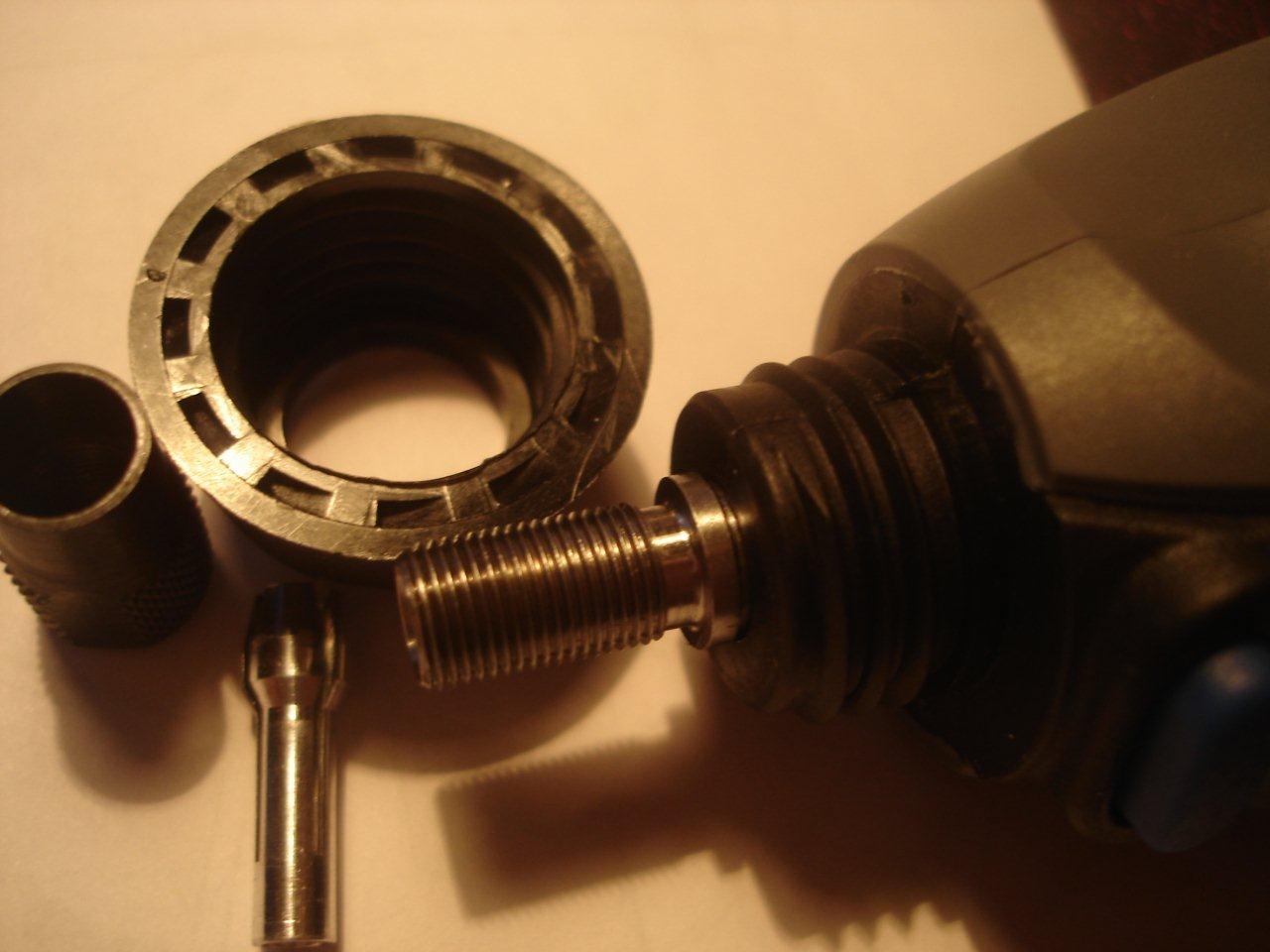

root писал(а):На моем проксоне есть железная "шейка", если ее зажать в специальный зажим, то крепление шпинделя станет гораздо жестче. Во-первых, потому, что уменьшится рычаг приложения отклоняющей силы. А во-вторых, потому, что она железная и зажимать ее можно сильно :).
Фотки "пластмассовой" шейки у дремеля 300. Крепить я буду сразу за синей кнопкой, поэтому расстояние между креплением и фрезой будет меньше 5 см и этого мне кажется будет достаточно жестко.
Хотя можно в железном уголке просверлить отверстие вдеть дремель и закрутить гайку ... но это попахивает полной паранойей :twisted:

шейка dremel 300 (6758 просмотров) <a class='original' href='./download/file.php?id=933&mode=view' target=_blank>Загрузить оригинал (87.62 КБ)</a>
шейка dremel 300

Re: Обсуждение самодельного станка из МДФ
