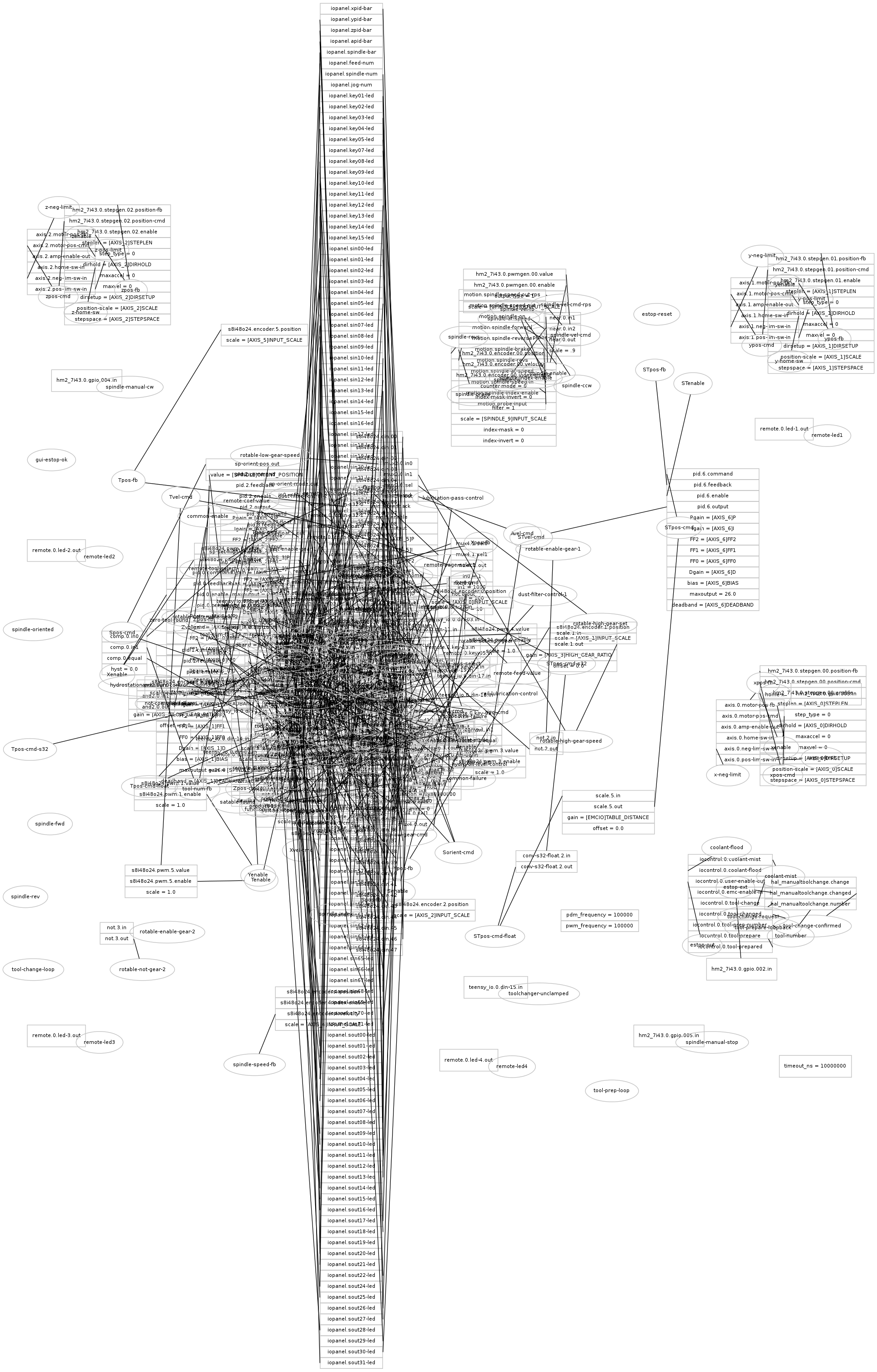

Результаты обработки моего файла конфигурации , рисунок слишком большой , отправляю c deposit
Files from job
1. TXT file
2. Config file ( ocf_1m.hal )
3. gy.png ( Large file - 2.5Md on deposit )
Добавил картинку сюда. -- Nick. Аккуратно, по высоте она 19000 пикселей :)

gv.png (6686 просмотров) <a class='original' href='./download/file.php?id=4084&mode=view' target=_blank>Загрузить оригинал (2.72 МБ)</a>
Re: PNCCONF для Mesa - русский интерфейс
Да... .по такой картинке нифига не понятно :). Попробовал использовать другой тип графика - не сильно лучше :) :
понял, только, что у тебя какая-то панелька для управления есть. Кстати, что за панель такая???
gv.png (6688 просмотров) <a class='original' href='./download/file.php?id=4085&mode=view' target=_blank>Загрузить оригинал (1.53 МБ)</a>

Да , уж ... И как такую конфигурацию в голове держать , или как-то проверить правильным путем ? Связи отсвечивать разным цветом , так оттенков не хватит , перевести в PCAD или EAGLE и отсвечивать связь - непросто ... У моего программиста уже рога выросли от упирания в угол ...
Надо graphviz по-лучше изучить, наверняка у него есть способ улучшения отображения сложных графов...
Фактически
hal-graph.py > 1.txt - делает файл в формате графвиза
dot -Tpng 1.txt > gv.png - а вот это команда самому графвизу на построение картинки.

проблема с визуализацией еще в том, что граф не направленный, т.к. в hal файле не задается направление пина, оно определяется из типа самого пина. Можно попробовать сделать шаблоны для определения типа пинов, но они не всегда сработают...

При обработке файла графа 1.txt с конфигурацией Graphviz fdp можно получить такую картинку , она более читаема , но ,все равно запутанная
Добавил изображение сюда -- Nick
fdp.jpg (6613 просмотров) <a class='original' href='./download/file.php?id=4132&mode=view' target=_blank>Загрузить оригинал (1.79 МБ)</a>
Да, стало понятнее, но еще не совсем. Может стоить попробовать убрать названия сигналов и названия пинов и сделать маленькую схему связей компонентов? А в случае необходимости лазить в крупную?
