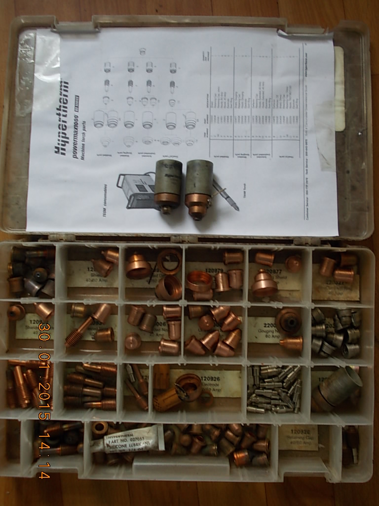

UAVpilot писал(а):У тебя что, рентгеновское зрение, раз сумел разглядеть маркировку расходников, стоящих внутри плазмотрона?..
достаточно посмотреть на защитный колпачок плазматрона и понятно что там не Fine Cut. Он туды просто не влезет ;)
UAVpilot писал(а):Вобщем колись, как узнал какие там расходники?
Fine Cut обычно торчит из плазматрона и не закрыт защитным колпачком, а само сопло(расходник) сделан из меди но покрыто оловом и потому оно совсем другого цвета ;)
http://www.hypermaxonline.com/Hyperther ... _p_82.html
Re: Фото и видео станков
когда купил плазму заказал к ней специальный чемоданчик с расходниками. Это набор практически со всеми расходниками для этой плазмы в том числе и FineCut (кроме расходников для машинной резки потому нет оммических). В чемоданчике есть и силиконовая смазка, типо по феншую нужно смазывать резиновые уплотнители на плазматроне при смене расходников :)
DSCN2846.JPG (3118 просмотров) <a class='original' href='./download/file.php?id=41905&mode=view' target=_blank>Загрузить оригинал (245.96 КБ)</a>
DSCN2844.JPG (3118 просмотров) <a class='original' href='./download/file.php?id=41904&mode=view' target=_blank>Загрузить оригинал (266.12 КБ)</a>
где FineCut и обычные расходники отличить вроде не сложно :)

aftaev писал(а):где FineCut и обычные расходники отличить вроде не сложно :)
Для FineCut бывает и экранирующий колпачёк, выглядит именно так, как на видео - простой конус без уступов, торец сопла вровень с торцом колпачка.
