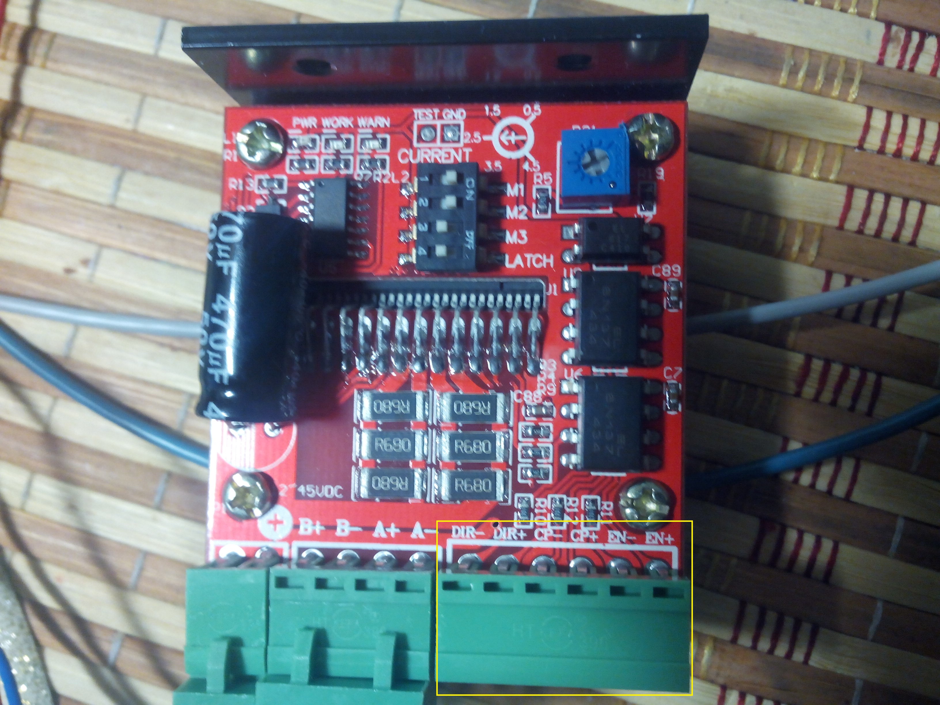

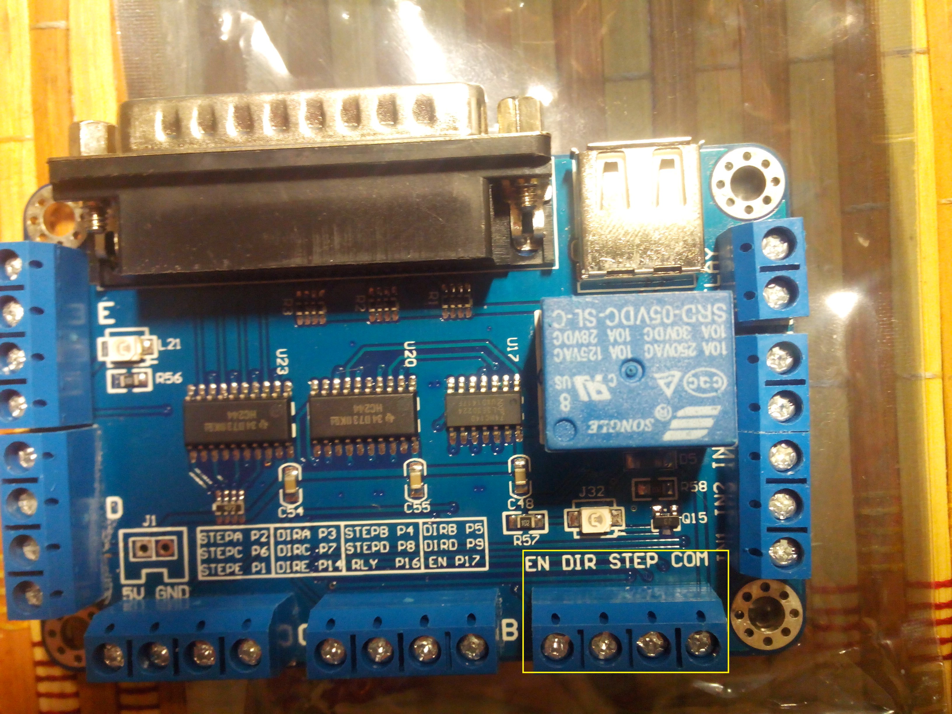

Добрый день.
Купил такие компоненты - см. картинки.
Никак не могу разобраться как правильно подключить их между собой.
Пожалуйста, подскажите.
IMG_20150112_180108.jpg (1387 просмотров) <a class='original' href='./download/file.php?id=40280&mode=view' target=_blank>Загрузить оригинал (1.55 МБ)</a>
IMG_20150112_180048.jpg (1387 просмотров) <a class='original' href='./download/file.php?id=40281&mode=view' target=_blank>Загрузить оригинал (1.73 МБ)</a>

ДИР- СР- и ЕН- прицепить к СОМ, ДИР+ к ДИР на плате, СР+ к СТЕП на плате и собственно ЕН+ к ЕН
