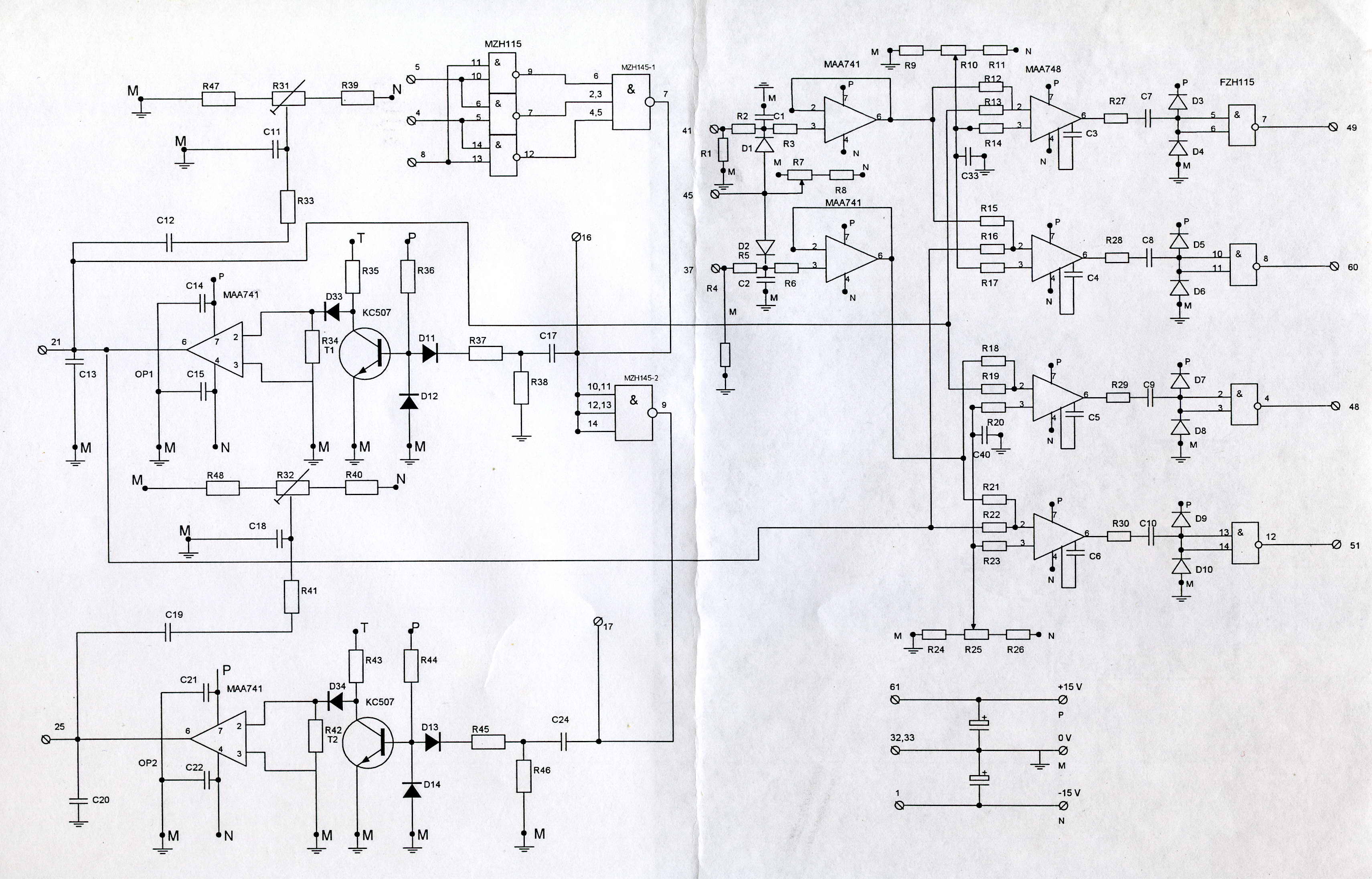

Здравствуйте уважаемые!
Может у кого-нибудь найдется схема на плату G15 привода шпинделя Mezomatic R1 ST6 станок MCFH-40 с системой ЧПУ CNC600.3. Буду очень признателен....
Ищу схему на плату G15 привода шпинделя MCFH40 CNC600.3

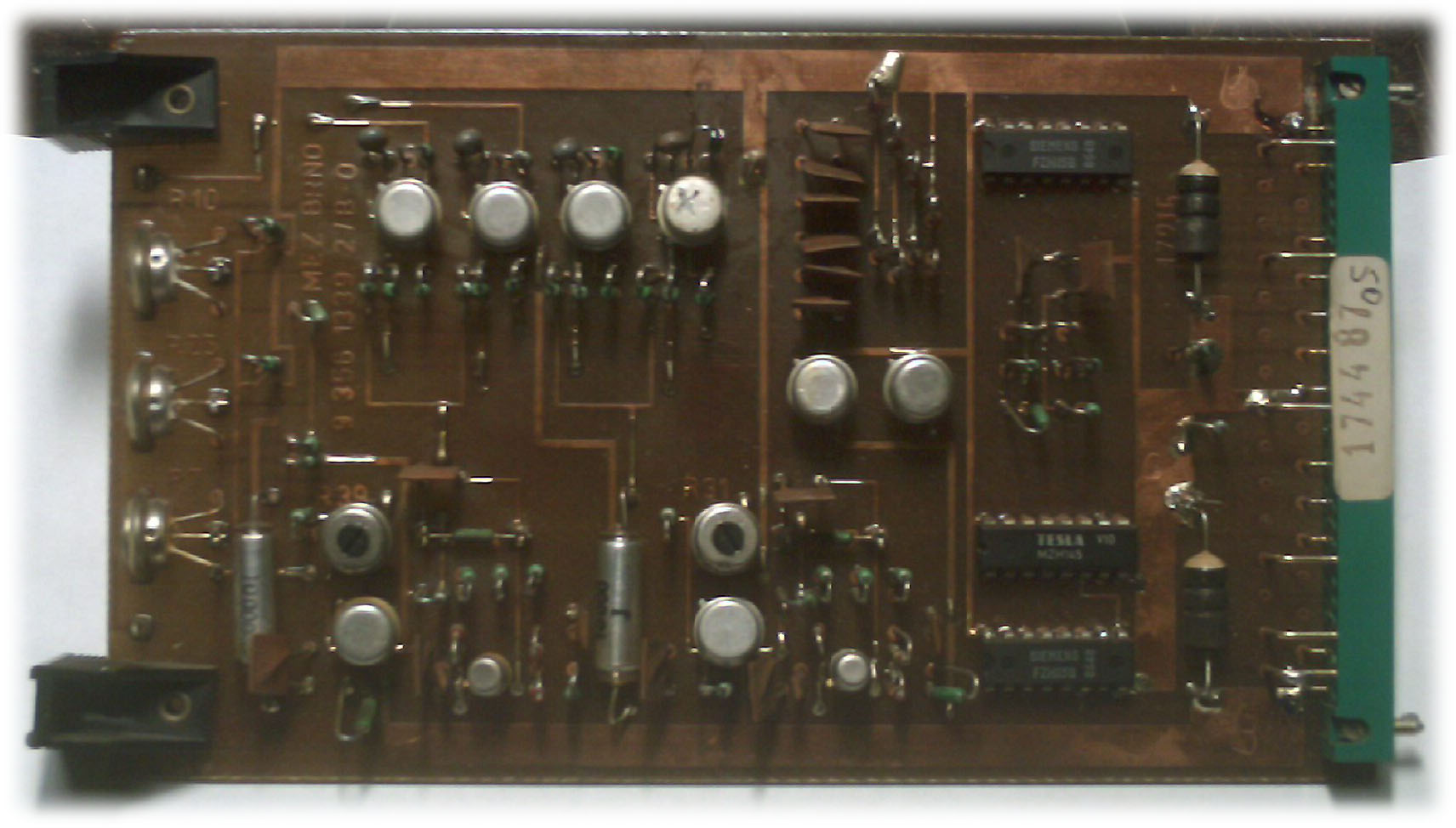

Re: Ищу схему на плату G15 привода шпинделя MCFH40 CNC600.3
Сломалась? Она с чем идет, со шпинделем, со станком, или с чпу?
Может на ней какие-то буковки есть по которым тоже можно поискать... Выложи фото...
Гость
На плате написано на стороне элементов MEZ BRNO 9 356 1339 2/B-0, на нижней стороне MEZ BRNO 9 356 1339 2 1/A-1, на шильдиках Rever и G15, в документации, какая есть в наличии на чешском: generator impulsu G-15 c.v. 3 943 1227 00. Имеется функциональная схема привода, который подписан Schema regulatoru menice R1 ST6 и включает в себя следующие блоки (названия блоков на схеме переведены): блок связи V-27, операционный усилитель Z-17, генераторы зажигающих импульсов G-15 и G-16, переключающее логическое устройство V-24, компараторы нулевой частоты вращения и текущей частоты вращения K-06A, блок связи K-08, есть еще пара блоков V-20A и V-20B. Есть только текстовуха на чешском, принципиальные схемы были утеряны (или утоплены в связи с состоявшимся как-то потопом из системы отопления), на плате имеются 4 шт. MAA748 и 4 MAA741, пара FZH115 и одна микросхемка MZH145.... вот. Фотку завтра выложу.... может опознаете. Месяц назад я ее ремонтировал методом сравнения с исправной просмотрев характериографом.... нашел отличия в характеристиках одного MAA748, поменял, месяц проработал и теперь снова сдохла уже с другими признаками.... менять от балды не хочется 748-х у меня кот наплакал...

Гость
Спасибо за информацию, фотку платы я выложил на http://depositfiles.com/files/2ia4i373r
По текстовухе искал, пока не находится... Буду искать...
(Прикрепил изображение -- Nick)
Выглядит просто. Я думаю в Москве есть много электронщиков, которые это и без схемы отремонтируют.
Однозначно нужно ремонтировать. Купить наврят получится. Плата весьма простая, любой электронщик сделает. Вот только не у всех будет желание возиться с таким старьем.Nick писал(а): Я думаю в Москве есть много электронщиков, которые это и без схемы отремонтируют

Схему нашел... может кому пригодится...
