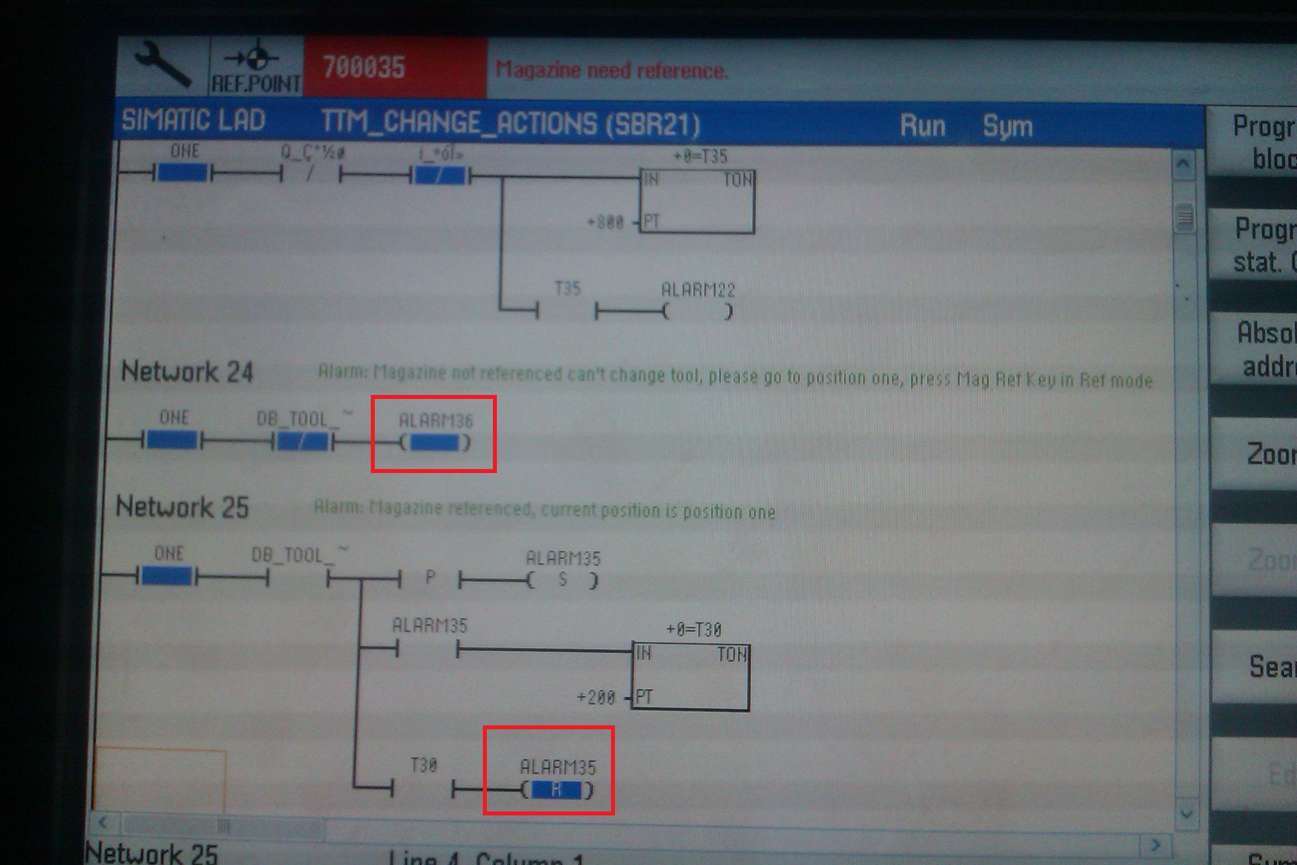

Нашол в ладере где ошибки (5547 просмотров) <a class='original' href='./download/file.php?id=38577&sid=73b6de52f764abbd24986e52ff229bde&mode=view' target=_blank>Загрузить оригинал (973.14 КБ)</a>
ПЛС.zip
Весь ладер магазина (фото)
(10.55 МБ) 581 скачивание
Не активна кнопка Edit, Как ее включить незнаю, пороль незнаю, оранжевй ключик влючен

Rasul писал(а):
ПЛС.zip
Нужен ключ с самым высоким уровнем доступа, цвет не помню. Для синумерик 802д самые высокие уровни доступа- SUNRISE, EVENING, это пароли.
Re: Sinumerik 828D Проблемма с магазином
Rasul писал(а):Нашол в ладере где ошибки
а как оно тогда работало?

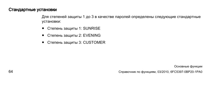

Leo_1943 писал(а):Нужен ключ с самым высоким уровнем доступа, цвет не помню. Для синумерик 802д самые высокие уровни доступа- SUNRISE, EVENING, это пароли.
00000.jpg (5528 просмотров) <a class='original' href='./download/file.php?id=38585&sid=73b6de52f764abbd24986e52ff229bde&mode=view' target=_blank>Загрузить оригинал (28.22 КБ)</a>
Пробывал, не помогает, и с зажатым Шифтом и без, оранжевый ключь имеет високий уровень доступа.

Как удалить пароль и установить новый? стандартные типо SUNRISE
EVENING CUSTOMER , не подходят

Rasul писал(а):Как удалить пароль и установить новый? стандартные типо SUNRISE
В моем случае, синумерик 802д, на экране нет кнопки редактировать. Я все с нетбука делаю, через plc 802 programing tools. А со стойки только просмотр.
