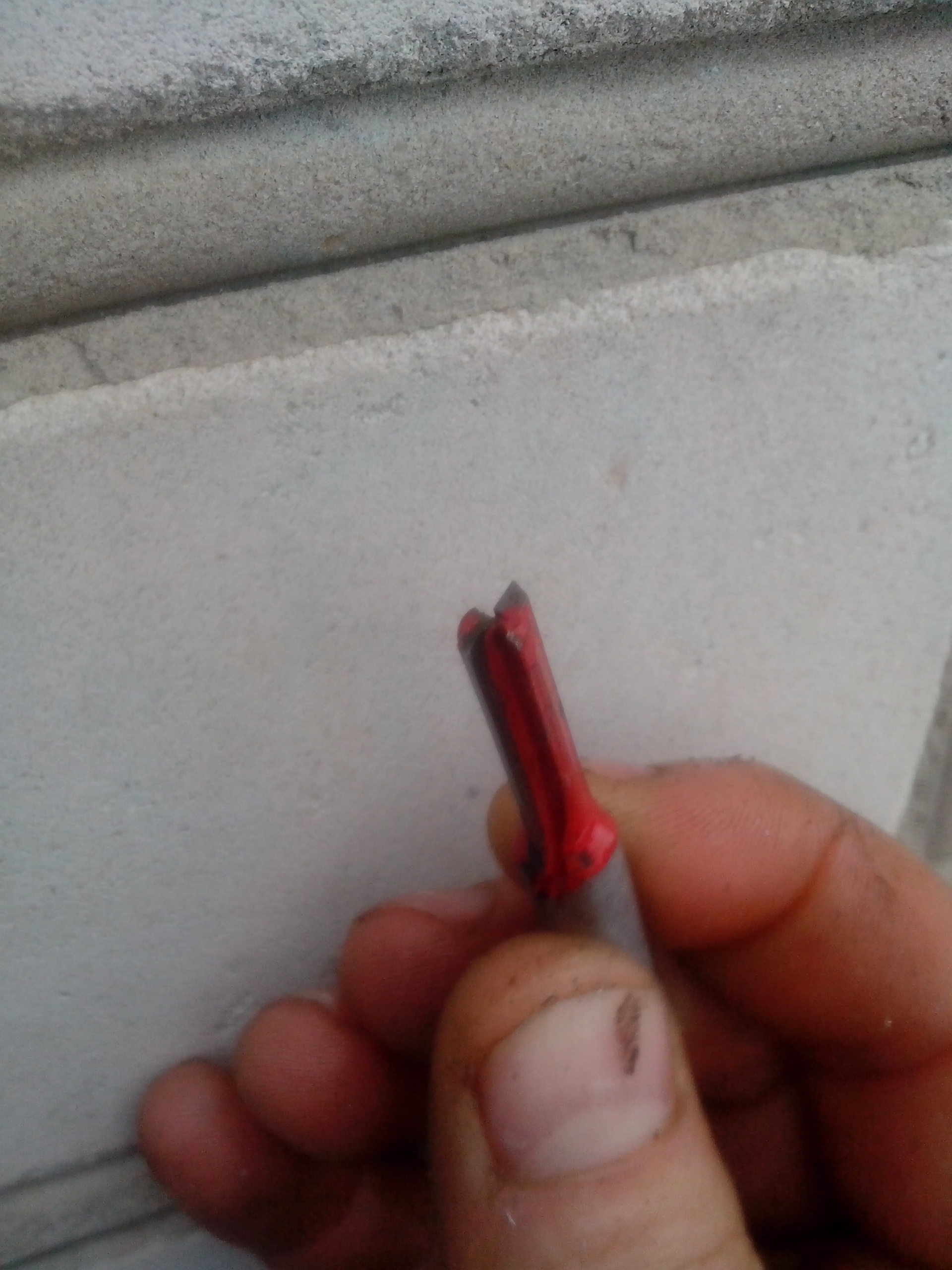

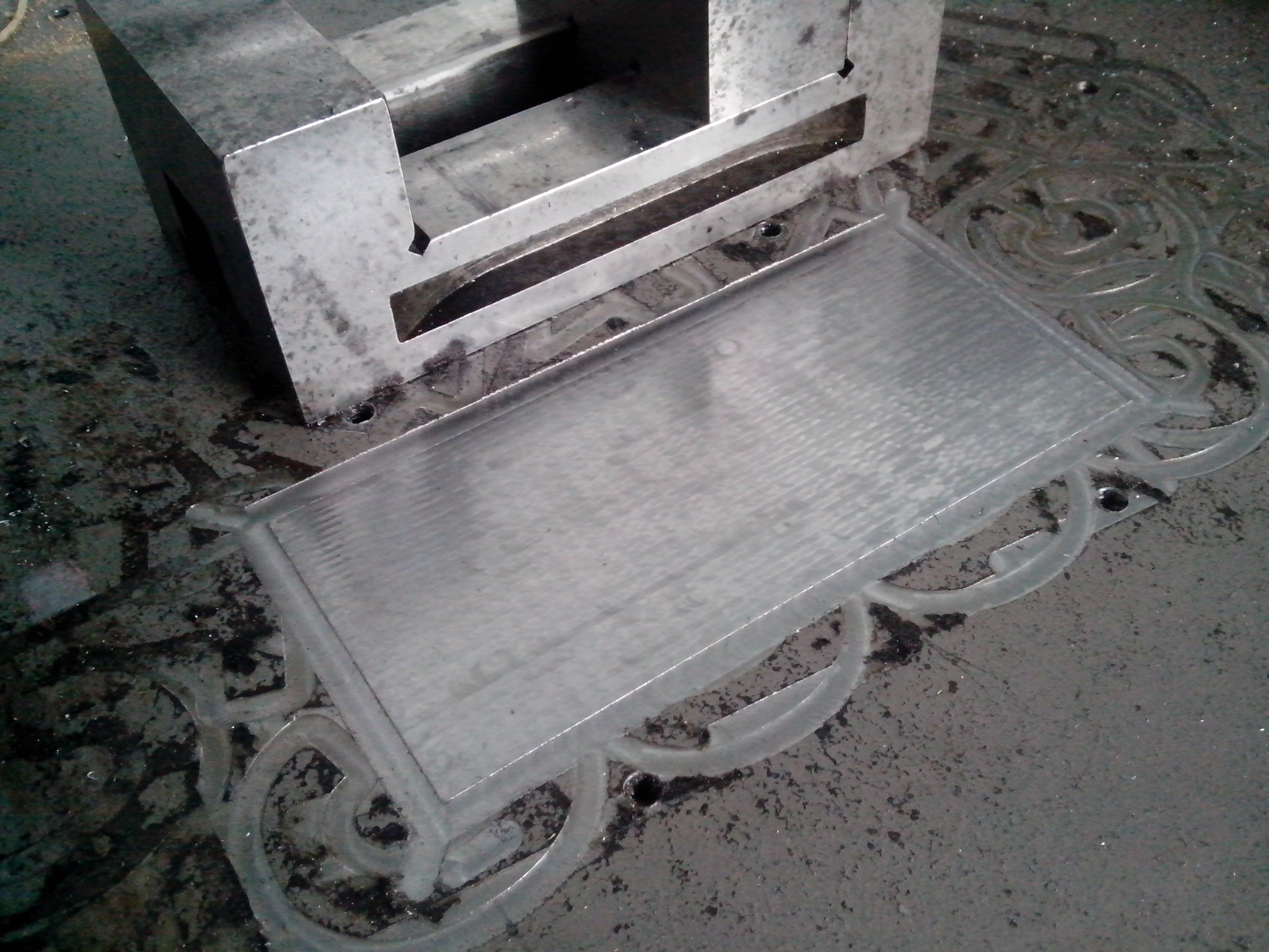

Вчера разжился небольшими машинными тисочками, решил на ЧПУшном столе сделать под них плоскость.
Как то по случаю (прое.у) при вырезании букв из фанеры заметил что что концевые фрезы по дереву с твердосплавными напайками неплохо справляются с не каленной сталью. До этого пробовал цененаправленно фрезеровать сталь совдеповскими шпоночными и прочими фрезами - результат не утешительный.
Стратегия Карман.
Фреза концевая 6мм
Съем 0,25мм
Шаг по У (Stepover) 30% от диаметра фрезы = 1.8мм
Подача 800мм/мин

оборотов шпинделя не хватает ;)

Шпиндель - фрезер Крес 1050 FME Крутилка оборотов стоит на 4м делении из 6ти.
Реальные обороты х.з. :hehehe:
Станок не "тяж" обыкновенный самодельный портал на цилиндрических направляющих, рабочее поле 700х450мм
Бюджет станка если не изменяет память что то около 650дол вроде даже с Крессом (200дол. Китайцы тогда по 600 стоили, не то что сейчас)
Фух, вроде все что вспомнил написал, а да забыл столешня стальная толщиной 12мм куплена на металоломе :lol:

тогда понятно почему с "совдеповскими" фрезами результат был не утешительный, а фреза на видео испускает дым :)

не дым, в туман ВД-40 распыляет.
Под совдеповские жесткость станка судя по всему не та, мощность шпиднеля, особенно на низких оборотах. Низких условно, если память не изменяет то вроде у Креса нижний предел 10тыщ об./мин.
Что могут Китаезы? Какие минимальные обороты? Присматриваюсь с 2,2Квт. Но пока Кресс живее всех живых.
Re: Сталь
dberegovoy писал(а):Под совдеповские жесткость станка судя по всему не та, мощность шпиднеля, особенно на низких оборотах.
советским не занравилась скорость резанья, или по простому обороты которые были раз в 10-20 больше нужных ;)
dberegovoy писал(а):Что могут Китаезы? Какие минимальные обороты?
6000 об/мин можно и меньше но момент бунед не фонтан ;)

aftaev писал(а):6000 об/мин можно и меньше но момент бунед не фонтан
Т.е. тоже не под советский быстрорез.
Скорость резанья уменьшить не могу т.к. движки медленные подача 1200мм/мин, ну максимум 1800мм/мин
Но мне сталь в принципе не нужно, для алюминия сочетание оборотов и подачи вроде как тоже не ахти (если не дорогущие спец фрезы)

dberegovoy писал(а):Т.е. тоже не под советский быстрорез.
севетскому быстрорезу уже больше 20 лет и он уже давно не быстрорез, а тормозрез. Сейчас технологии дальше шагнули, нужно брать современный инструмент

да , станки с советскими фрезами резали сталь аж стружка со свистом летела. Но усилия на станине, балке и шпинделе были тоже огромными! Я резал на пределе прочности фрез, усилие наверно килограмм 300-400 на излом.
Куда там нашим хилым и шатким конструкциям! Там один станок фрезерный весит 5 тонн
Re: Сталь
Раньше была идеология что драть нужно по многу. Сейчас пришли к вводу что ВСО (высокоскоростное фрезерование) дает до 30% больше скорости обработки и инструмент дольше ходит.
Потому инструмент делают с большой скоростью резанья(обороты шпинделя).
Имея советский станок Re: установка ЧПУ на 6Т80Ш #113 с коробкой шпинделя заточенной под советские фрезы мне не хватало оборотов шпинделя чтобы из инструмента выжать то что в него заложено.
Если подойти с умом и правильно выбрать инструмент, то и на хилом станке можно грызть сталь.
Если взять китайсий шпиндель тот что на 2.2квт то скорее всего больше 3-4мм диаметром фрез не получится резать.
