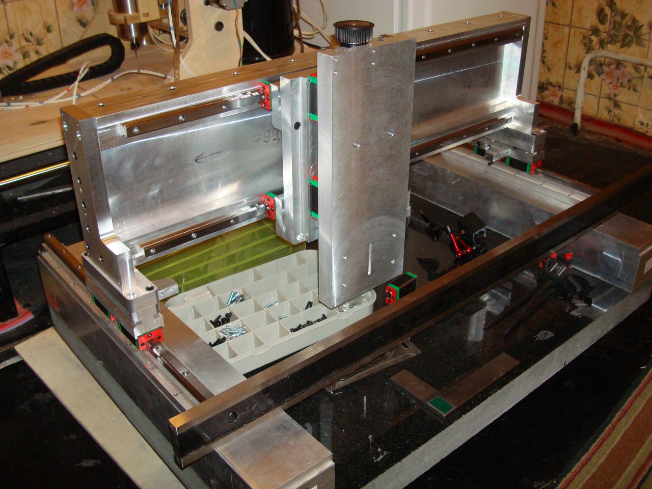

Всем здравствуйте! Собираю вот такой вот станочек.
0QiNPmk4f4Y.jpg (13015 просмотров) <a class='original' href='./download/file.php?id=39780&mode=view' target=_blank>Загрузить оригинал (245.54 КБ)</a>
Изначально конструкция была как у Графа, но возникла трудность с приобритение профиля под который все было начерчено. Пришлось сделать так как на картинках ( может к лучшему а может и нет). Основная его задача качественная обработка пластика для мастер моделей и иногда дюраль.

Vitalik писал(а):Всем здравствуйте! Собираю вот такой вот станочек.
Солидно! Но винты, мне кажется, просятся наружу а не внутрь рабочего поля. Я поменял бы балки местами.

Уже ни чего не поменять). При вашем варианте балка была короче, но тогда сервы с ременным редуктором торчали по бокам. А мне хотелось что бы станок был "компактным". И так ближе к оригиналу

Если закрывать - тогда без разницы

Обновлю немного тему! Пока в ожидании пару деталей для механики- занимаюсь ящиком для электроники. Моторчики уже подключал и настраивал- все крутиться, вертится и бегает :rail: .
Балку пришлось отдавать расточнику на переделку посадочных мест под рельс. (Отклонения были от плоскостности по одной направляющей до 9 соток :cry: ) За одно и сделал прижимы для нижнего рельса.

напишите подробнее про плиту, из чего она.
из чего боковые подиумы.
сечение алюминиевой балки оси У
