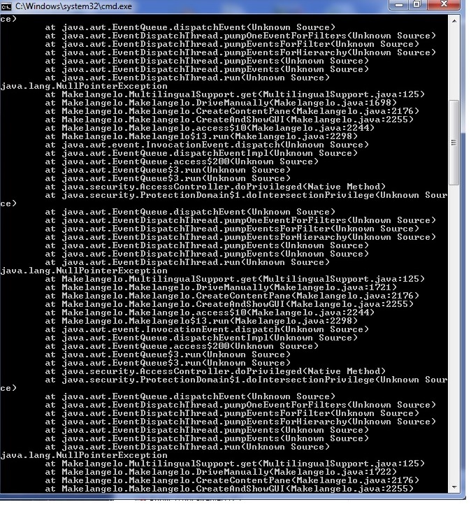

Скажите это и есть ошибка?
Или без Ардуино вообще не возможно с программкой поработать (кнопочки понажимать, файлы открывать). В данный момент ни одна кнопочка не активно, только белый лист можно мышкой двигать и усе...
Ошибка.jpg (13213 просмотров) <a class='original' href='./download/file.php?id=39961&mode=view' target=_blank>Загрузить оригинал (273.25 КБ)</a>
Наверстываем... в электронике...
PKM
Сообщения: 4132
Репутация: 705
Re: Полиграф
Сообщение PKM »
java обновить можно попробовать
на всякий случай путь к программе не должен содержать кириллицы и пробелов
у меня без платы работают пункты меню, можно открыть файл и конвертировать в траекторию

Исправил путь - появились кнопочки ура!!!!
