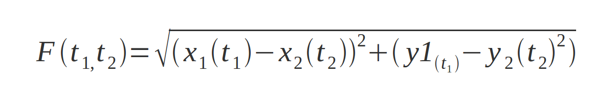

Можно рассмотреть поверхность следующего вида и искать ее нули:
bezier offset 0001.png (3860 просмотров) <a class='original' href='./download/file.php?id=502&mode=view' target=_blank>Загрузить оригинал (13.96 КБ)</a>
F(t_1,t_2) = sqrt{(x_1(t_1)-x_2(t_2))^2 + (y1_(t_1)-y_2(t_2)^2)}

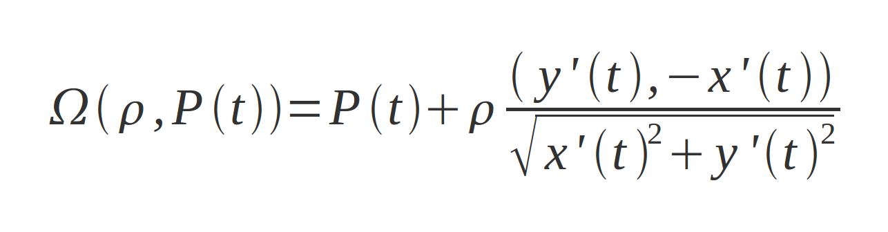

Формула оффсета проста:
bezier offset.png (3860 просмотров) <a class='original' href='./download/file.php?id=501&mode=view' target=_blank>Загрузить оригинал (27.98 КБ)</a>
, где P(t) - это искомая кривая. НО есть маленькое "но", такая кривая не всегда будет кривой Безье того-же порядка.....
{%OMEGA}(%rho, P(t)) = P(t) + %rho{(y'(t), -x'(t))} over {sqrt{x'(t)^2+y'(t)^2} }

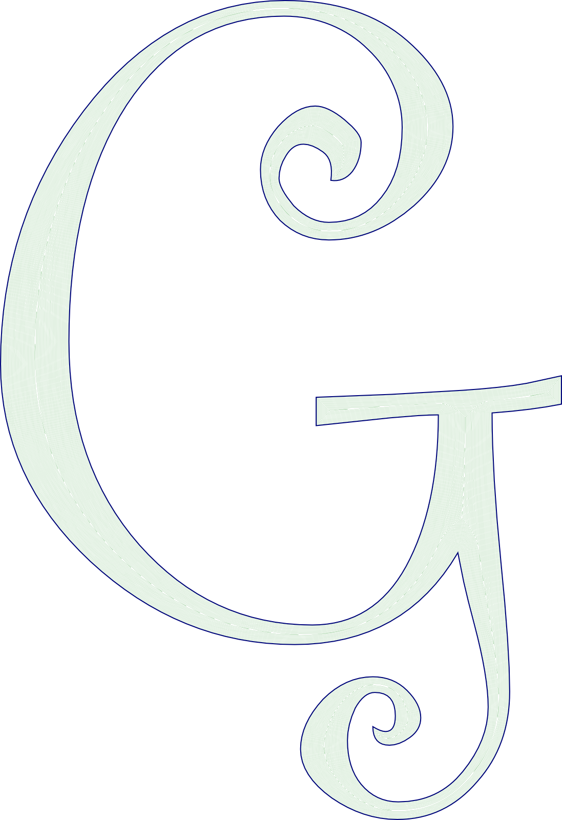

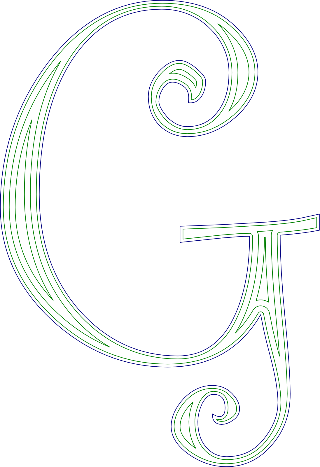

Теперь оффсет...
Вот, что пока получается:
0042 gcodetools offset.png (3815 просмотров) <a class='original' href='./download/file.php?id=538&mode=view' target=_blank>Загрузить оригинал (162.56 КБ)</a>
Осталось всего-то ничего - join и клиппинг :).

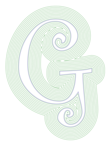

Re: Gcode tools разработка внутренних функций

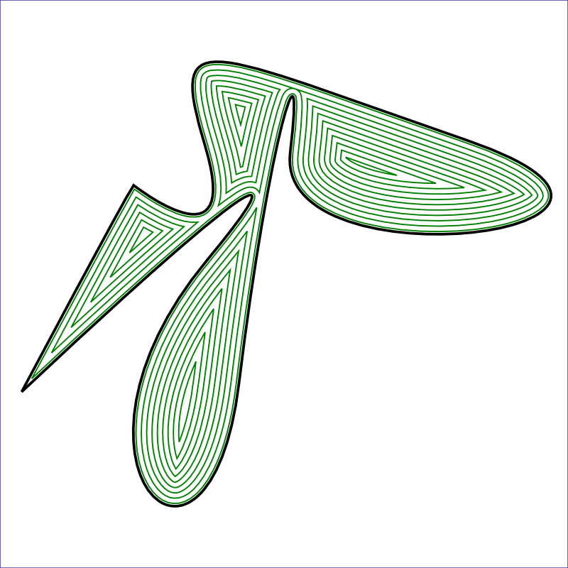

Итак, первые результаты:
21 Контур офсет с шагом 10.
Время выполнения 231 секунда . Многовато :roll: ... Но это пока не проводилось никаких оптимизаций!
gcode bezier offset (3789 просмотров) <a class='original' href='./download/file.php?id=540&mode=view' target=_blank>Загрузить оригинал (434.65 КБ)</a>
gcode bezier offset
Ревизия 98
Чуть-чуть готовый офсет :)

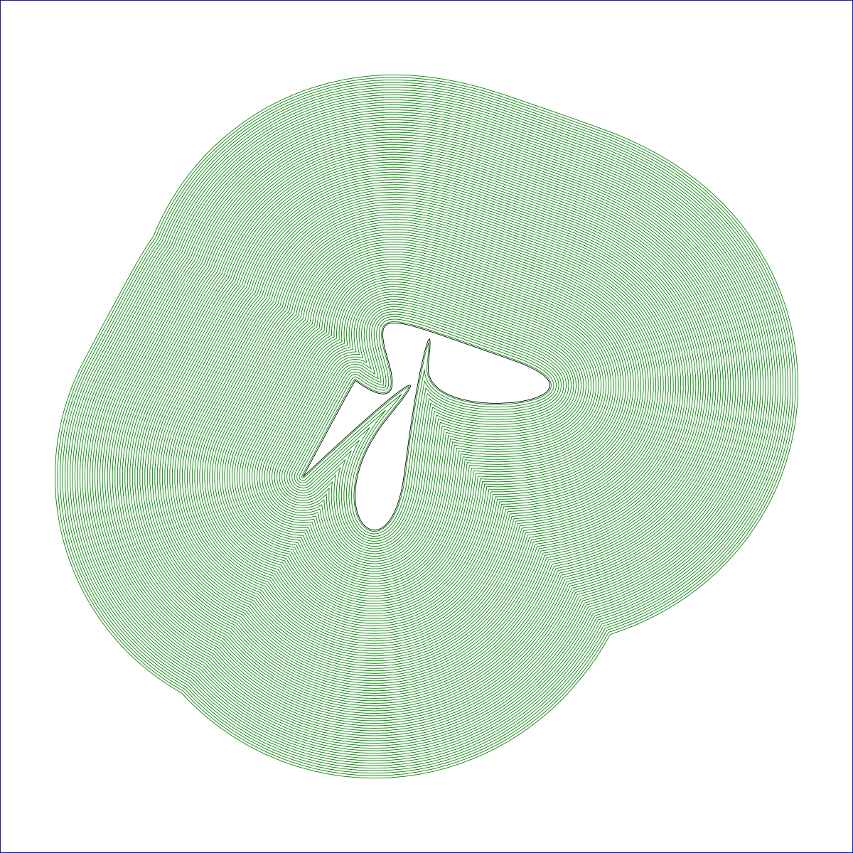

Done in 425.998970985 sec
Total offsets count 125

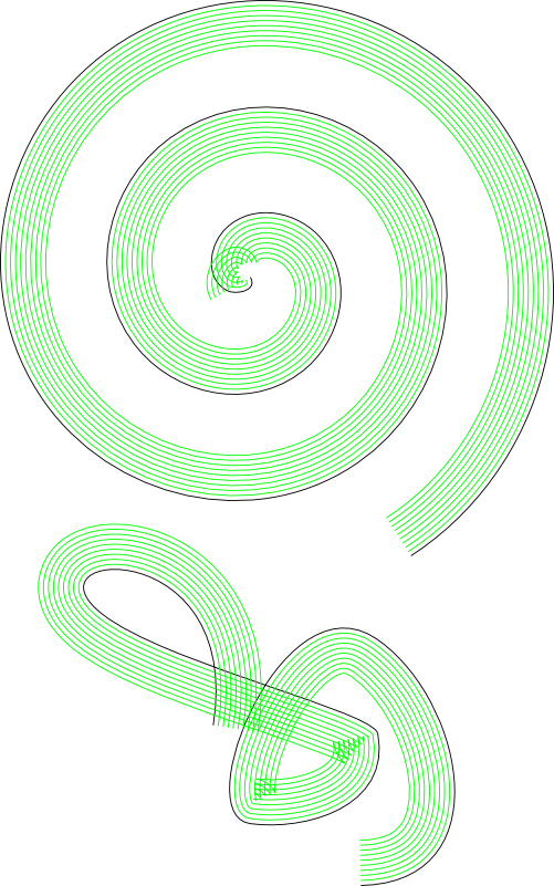

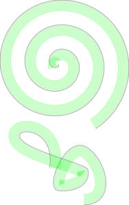

На счет отсутствия артефактов я погорячился, они есть, но они внутри обрабатываемой части...
0047 gcode tools offset.png (3766 просмотров) <a class='original' href='./download/file.php?id=546&mode=view' target=_blank>Загрузить оригинал (309.63 КБ)</a>

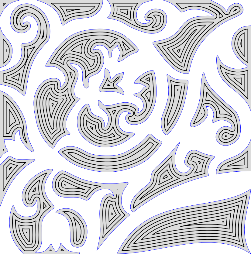

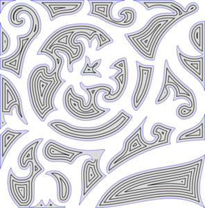

Новые результаты:
1. Изменена функция клиппинга. Большинство ненужных частей отрезается без использования сложных вычислений.
2. Увеличена скорость работы алгоритма.
Вроде, качество офсета изменилось в лучшую сторону.

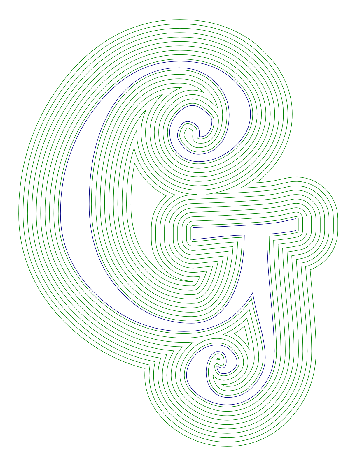

Итак, несколько результатов офсета:
Осторожно картинки большие от 0,6 до 2 Мб!
Офсет с шагом 1 всего 33 офсета время выполнения 227 сек.
0052 gcode tools offset.png (3740 просмотров) <a class='original' href='./download/file.php?id=552&mode=view' target=_blank>Загрузить оригинал (629.13 КБ)</a>
И два офсета с шагом 10 (внутрь и наружу) время выполнения около 20-30 секунд.
0054 gcode tools offset.png (3740 просмотров) <a class='original' href='./download/file.php?id=553&mode=view' target=_blank>Загрузить оригинал (678.35 КБ)</a>
0053 gcode tools offset.png (3740 просмотров) <a class='original' href='./download/file.php?id=554&mode=view' target=_blank>Загрузить оригинал (291.4 КБ)</a>

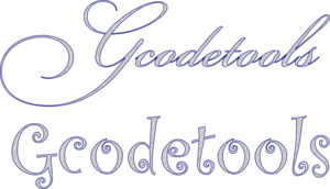

100 офсетов с шагом 1 время выполнения 196 секунд.
0055 gcode tools offset.png (3740 просмотров) <a class='original' href='./download/file.php?id=555&mode=view' target=_blank>Загрузить оригинал (1.69 МБ)</a>
12 офсетов с шагом 1 за 15 секунд.
0056 gcode tools offset.png (3740 просмотров) <a class='original' href='./download/file.php?id=556&mode=view' target=_blank>Загрузить оригинал (246.67 КБ)</a>

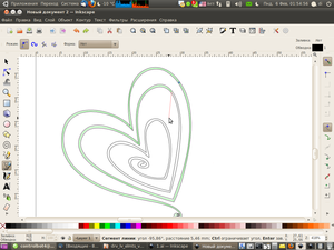

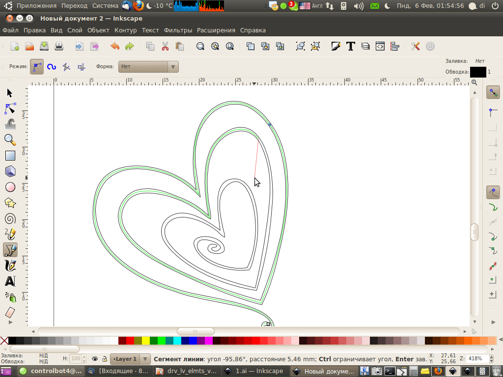

Есть ли в Inkscape или GCT функция которая возвращает среднюю линию между линиями обводки? Сделал вручную, но как-то непрофессионально это.
Средняя линия вручную (2961 просмотр) <a class='original' href='./download/file.php?id=4067&mode=view' target=_blank>Загрузить оригинал (188.29 КБ)</a>
Мнение автора может не совпадать с мнением редакции
Есть engraving он делает примерно то же самое, но линия будет идти два раза (туда и обратно) и будет подходить ко всем углам (хотя, это можно настроить)...
