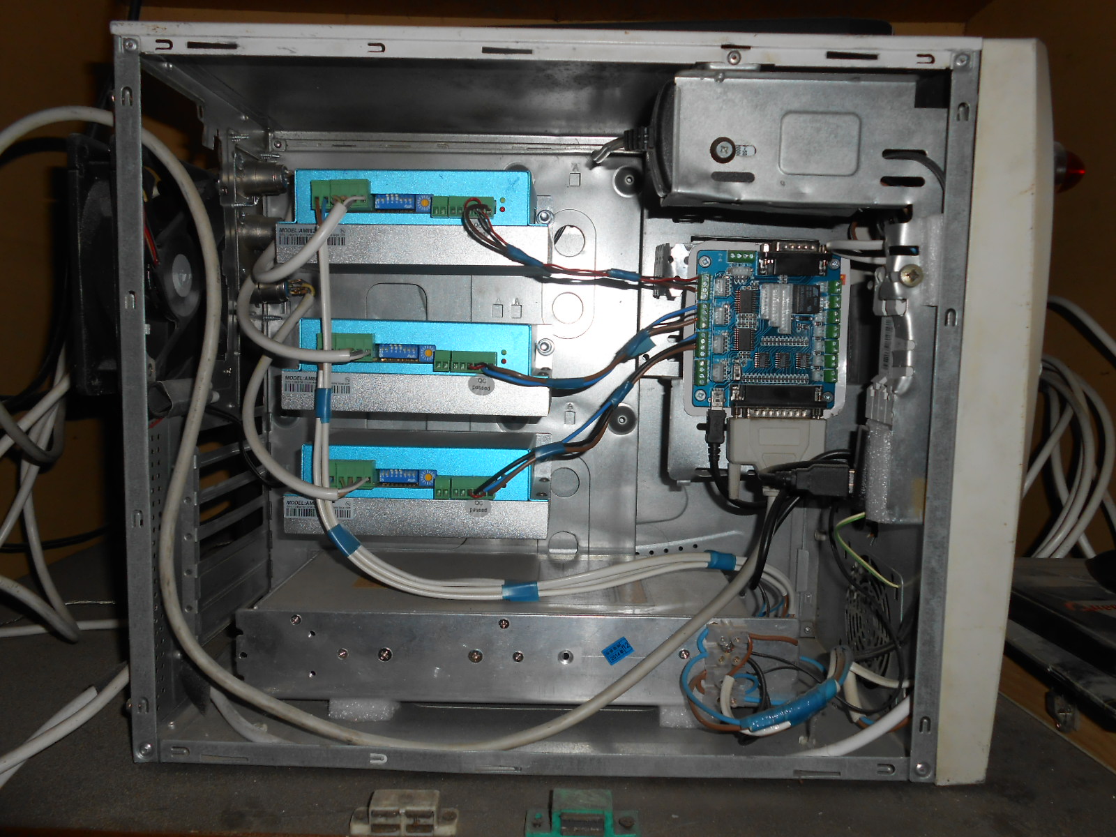

вол - буровая штанга..биения нет..не прогибается- даже на больших скоростях..
комплектующие
Драйвер шагового двигателя AM882 Leadshine
Шаговый двигатель ST86-150, вал 12.7 мм
Датчик индуктивный SN04-A
Плата коммутации DXB-54
Источник питания импульсный 1200W-70-A, 1.2 кВт, выход 50-83 В
Шаговый двигатель ST86-114D с 2 валами
Генератор импульсов ручной MPG100
Кабель 6*0.2 витая пара экранированный многожильный
Кабель-канал TP15x30 полузакрытый JFLO
Опора кабель-канала JFLO TPH15x30
Кабель LPT DB25-MF 1.4 м
