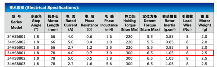

Я искал долго.... Часа три не меньше, и чисто по иероглифам и нашими поисковиками, и китайскими, но не находит, бесполезно, всё что 34HS8 много, а потом как правило идут какие угодно цифры, только не 44, ...
Я и ищу так как вы посоветовали сперва узнать какой на него подаётся ток.
Если к примеру посмотреть зарактеристики моторов 23HS88, то от следующей цифры как раз ток прыгает от 1до 5 ампер.
сейчас картинку если найду

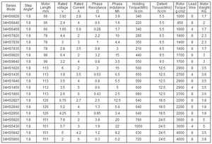

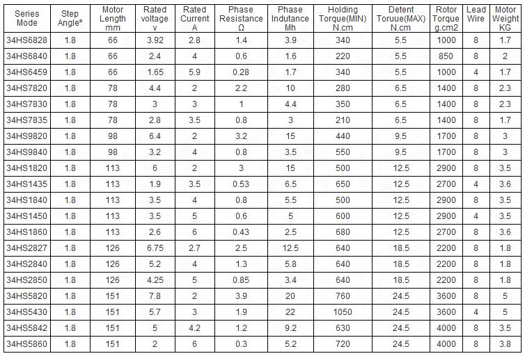

Я находил табличку, по которой вполне может быть, что 84 - это длина в мм, 45 - это ток 4.5А
