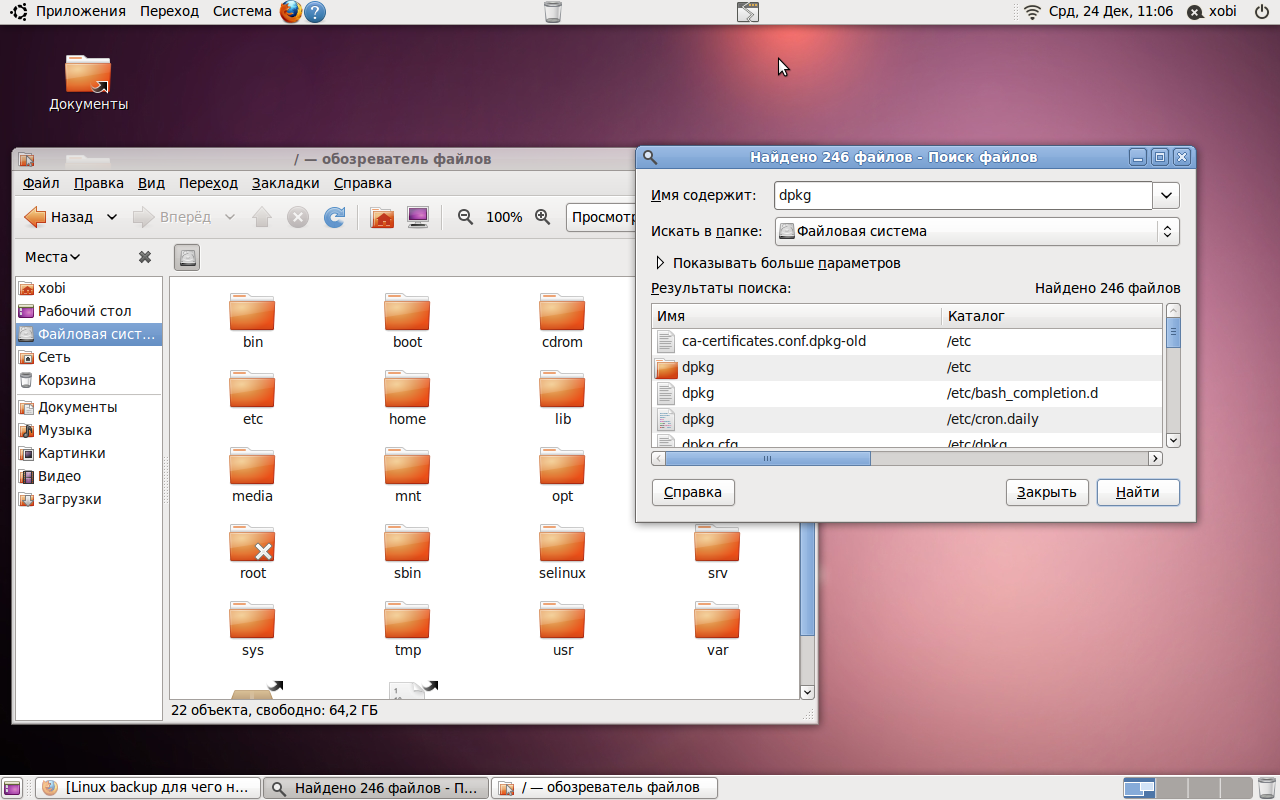

Снимок.png (3356 просмотров) <a class='original' href='./download/file.php?id=38994&mode=view' target=_blank>Загрузить оригинал (332.72 КБ)</a>

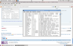

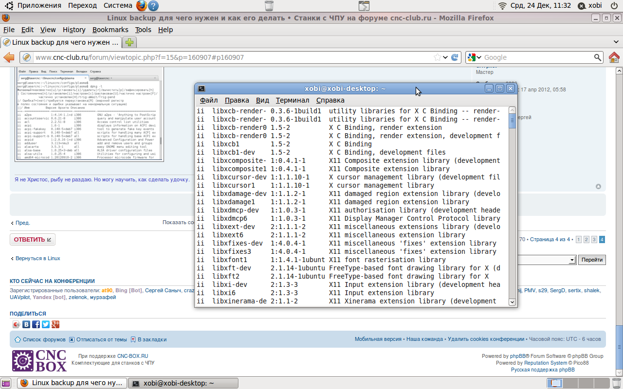

В консоли. :)
dpkg.png (3350 просмотров) <a class='original' href='./download/file.php?id=38995&mode=view' target=_blank>Загрузить оригинал (91.58 КБ)</a>

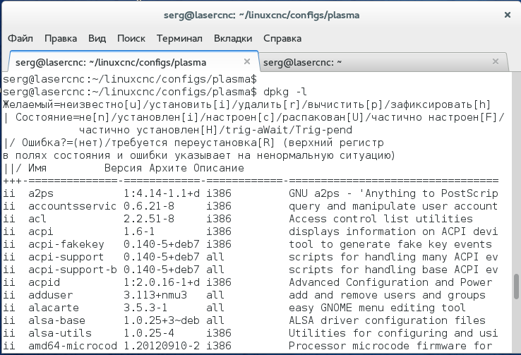

Снимок.png (3339 просмотров) <a class='original' href='./download/file.php?id=38997&mode=view' target=_blank>Загрузить оригинал (289.85 КБ)</a>
Re: Linux backup для чего нужен и как его делать
Понятно...
В консоли выполни команду
apt-cache search backup
выдаст список пакетов с кратким пояснением, смотри на те, которые для создания резервных копий системы, подробное описание можно нагуглить по названию - выбирай что нравится и пользуйся.
