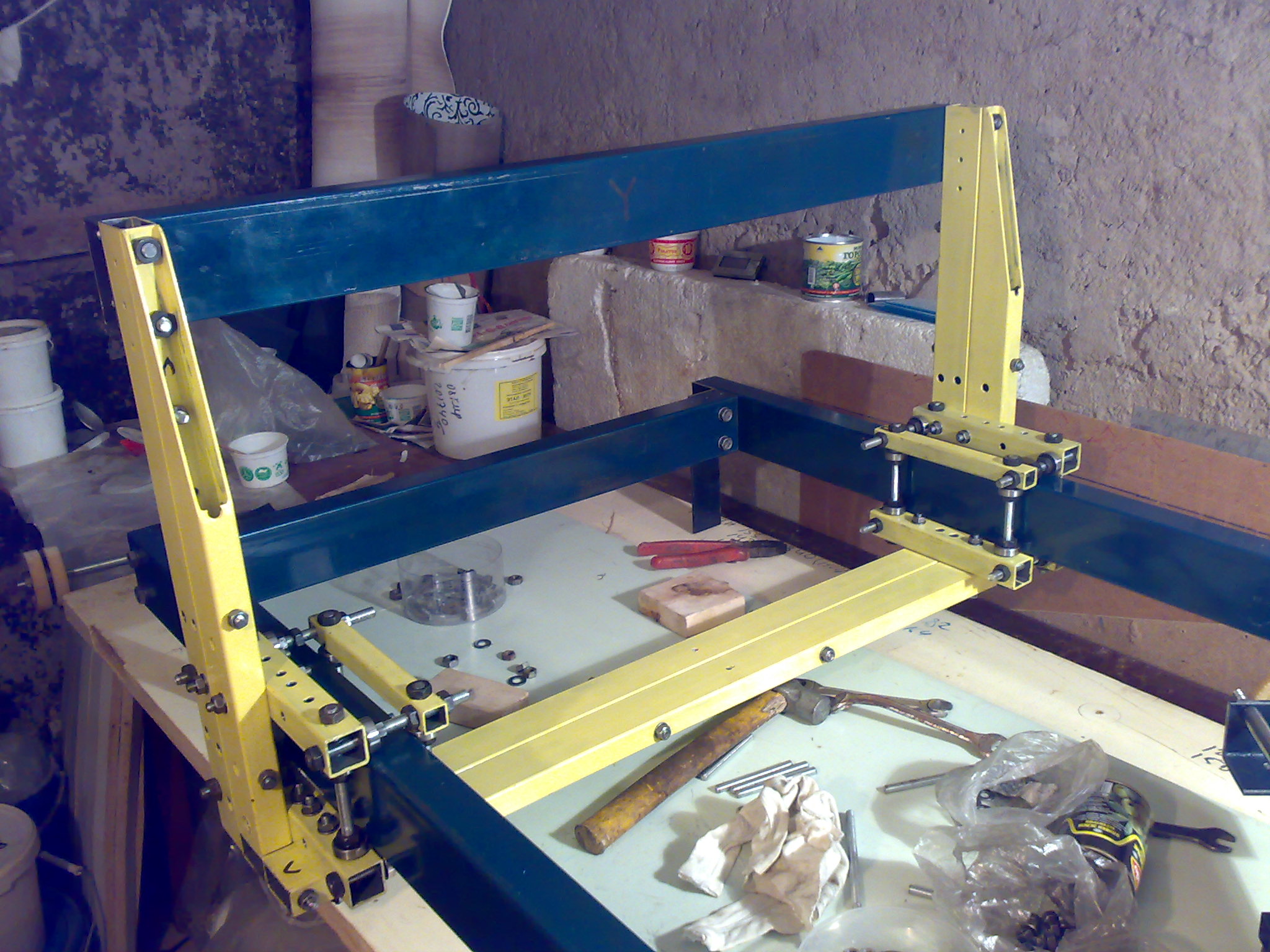

ну вот начали проявляться черты станка

хороший конструктор получается. А почему конструктор?! помните раньше продавали детские конструкторы железные , там были полочки сдырочкоми разной длины . и куча болтиков и гаечек , также колесики и всякая фигня, все зависело от комплектации , и у меня таких конструкторов перебывало много.
так вот тут почти все тоже самое только железячки побольше. 2 дня сверлил более 300дырок и то как минимум по 2 раза каждая . а половина из них еще по третьему рассверливалось. ну и потом немного покрасил . так эстетичнее. красил тем что дома нашол. заодно и получилось что движущая часть станка более яркая как по технике безопасности. :hehehe:
сегодня более мене закончил сверлить . и начал играть во взрослый конструктор . винтики , гаечки , палочки сдырками, ключики , + дополнительные слова из не нормативной .... и при помощи молотка и какой то матери , без этого ни куда у нас.
завтра продолжу процесс.

Re: Бюджетный ЧПУ 1000(1600) х 650
Стойку по Y укоротил? Кстати, она из какого профиля у тебя?
master_70
Сообщения: 1922
Репутация: 317
Откуда: Московская_обл
Сообщение master_70 »
стойку пока оставил как есть. но приготовил отверстия сразу, их видно
посмотрим как оно будет берготься
сегодня уже немного переделал каретки на оси X .
профиль на стойках 50х25.
подумал что это будет пожощче нежели 40х20.
вот ща думаю как закрепить фрезер "Калибр" на 1800ват пока не купил нормальный с водяным охлождением.и инвертором.
бюджет этого станка всего 15000р.
но в него сразу заложена возможность модернизации
причем можно по частям модернизировать .
и одщая цена в итоге по прикиду будет более 100000р . это направлющие , винты, рейки зубчатые, опоры, новая электроника, рутер, лазер ...
http://www.zavetrom.ru

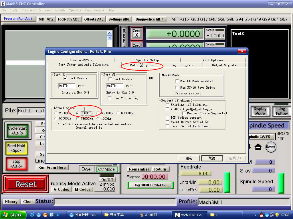

Re: Ось Z кто для плазмы, как сделать?
Nick писал(а):Лучше скинь срин своих в EMC2 и Mach я скажу, что делал не так.
ок! сегодня сделаю.
вот такие настройки у меня для мача
настройка 1.jpg (7949 просмотров) <a class='original' href='./download/file.php?id=4136&mode=view' target=_blank>Загрузить оригинал (132.66 КБ)</a>
настройка 2.jpg (7949 просмотров) <a class='original' href='./download/file.php?id=4137&mode=view' target=_blank>Загрузить оригинал (61.04 КБ)</a>
настройка 3.jpg (7949 просмотров) <a class='original' href='./download/file.php?id=4138&mode=view' target=_blank>Загрузить оригинал (81.97 КБ)</a>
настройка 4.jpg (7949 просмотров) <a class='original' href='./download/file.php?id=4139&mode=view' target=_blank>Загрузить оригинал (100.69 КБ)</a>
Последний раз редактировалось master_70 10 фев 2012, 11:23, всего редактировалось 1 раз.
а в emc2?
Тебе нужно будет просто настроить пины и на сколько я понял на пин Enable сделать invert (галочка рядом с пином).
