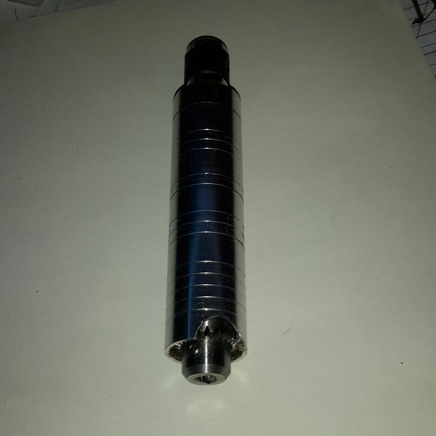

подскажите, где найти "стакан" для патрона
Сообщение Prinkos »
chuk1.jpg (2099 просмотров) <a class='original' href='./download/file.php?id=38659&mode=view' target=_blank>Загрузить оригинал (88.38 КБ)</a>
Вот какая хрень оказалась - в этот патрон , как оказалось, не влезает 3.8 мм фреза :-( Как вы знаете, этот патрон в "стакане" через гибкое подключение соединен со шпинделем. Если устанавливать прямой шпиндель, то это дорого, и жалко рабочий. На ebay.com я не смог найти ничего подобного - видно, есть какое-то специфическое название, которого я не знаю, для поиска. Если кто знает - подскажите, пожалуйста. Да и любые советы приветствуются.

Prinkos писал(а):Вот какая хрень оказалась - в этот патрон , как оказалось, не влезает 3.8 мм фреза
Хвоствоик фрезы какой?
По виду - стандартный наконечник для бормашины "Форедом" и им подобных. ВОт пример: http://www.ebay.com/itm/FOREDOM-CC-Seri ... 1519591927
Только возникает вопрос - на вашем гравере нет названия?
Вот отдельно сам наконечник: http://www.ebay.com/itm/Handpiece-for-F ... 0815715916 - пишут - можно пихать до 4мм. Так что смотрите что у вас за "фреза".

megagad
Вы чудо! Это то, что надо.
Моя похожа на этуhttp://www.ebay.com/itm/NEW-COMPLETE-RO ... rkt%3D4%26 Название неопределенное - мульти-пульти-супур-пупер :-) Она просто в комплекте со станком шла.
Уверен, что крепится гибкий провод стандартно, надо бы только крепление для нее спросить.

Re: подскажите, где найти "стакан" для патрона
Сообщение megagad »
если похожа на ту что по ссылке - там у всех "шланги" по стандартному завинчиваются. НО - я бы брал лучше наконечник форедом сразу со шлангом - меньше гемороя будет со сращиванием китайского поделия с нормальным наконечником.
