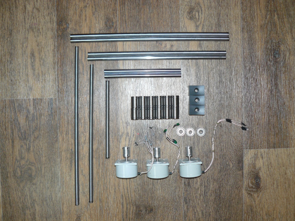

Доброго дня!
Тут недавно проскакивала попытка рекламы настольного станка, а вот мой.
Не реклама, ибо он пока только в модели. Направляющие 12 мм, винт 12*3. Корпус, он же несущий каркас из 10мм оргстекла. Думаю в результате увеличу диаметры направляющих.
Главная задача, дешевизна и компактность. Станок проектируется, как комбайн, с возможностью замены шпинделя на лазер или голову 3D принтера. Есть желание поставить маленькую поворотку (про неё отдельно).
Рабочее поле 200*200*80.
Поворотная ось, это просто оплот дешевизны. Ось от дрели с патроном на 13 и два подшипника.
Пинайте, уверен есть за что )

Неплохо выходит.
Будет грызть, хоть и медленно, но неотвратимо :)
Только напрявляйки сразу стоит брать на 20 или 25 и связать их хорошей железякой. Выйдет не на много дороже, габарит не изменит, но комфорта в работе будет значительно больше.

nERV писал(а):Выйдет не на много дороже, габарит не изменит, но комфорта в работе будет значительно больше.
Вы полностью прочитали что хочет автор? ФРезер+лазер+принетр ;) Чем толще вал - тем он тяжелей, тем сложней его разогнать и тем ниже скорость при "малых" перемещениях.
Тут на форуме есть, уже многостраничная, тема про "универсал" - там можете глянуть и по рассчётам, и по советам.
И да - если вы хотите лазер/принтер - масса подвижных осей нужна МИНИМАЛЬНОЙ! Что-бы обеспечить быстрый разгон/торможение оси и приличную результирующую скорость. ну и псоледний гвоздь - на винтах 12х3(как понимаю трапеция) высокую скорость не развить. Обычный принтер/лазер в среднем имеет скоростя 80-100мм/с(4800-6000мм/мин) - для трапеций предельная скорость без нагрузки будет в районе 2000мм/мин. Очень редко трапеции разгоняются до 4м/мин.

Спасибо. Пока станок на стадии чертежей ещё можно многое поменять. Но кардинально менять идеологию не хочу. Лазер, маломощный, скорее для демонстрации возможностей.
Вот модуль осей Z и X. Солид только осваиваю, так что пока всё простенько.
Менять трапецию очень тяжело, потому что ремни не хочу, а ШВП сразу увеличат стоимость.

megagad писал(а):Очень редко трапеции разгоняются до 4м/мин.
Неправда ваша. Я могу разогнать станок на трапеции 12х4 до 6м/мин, это на ШД, на серве еще быстрее можно :) Но долго гайка в таком режиме не проработает.

Моторчики от советского принтера?
Я на очень похожих изначально гонял свой станок. 2м/мин бегал :) Их можно перемотать на более низкое напряжение, ибо в родном варианте им нужно вольт 60-80, чего не смогут обеспечить простые дешевые драйвера.

nERV писал(а):тогда будет так:
http://www.youtube.com/watch?v=NbWybe9w ... w&index=12
Во во. так и будет. Да двигатели ДШИ 200-1-1. Напряжение там 24 вольт, вполне стандартное.

nERV писал(а):Я могу разогнать станок на трапеции 12х4 до 6м/мин, это на ШД, на серве еще быстрее можно :) Но долго гайка в таком режиме не проработает.
еслиб у бабушки был ... она была-бы дедушкой
. Я имел в виду именно РАБОЧИЙ режим. А при нормальных скоростях простая модель будет печататся не просто долго, а ОЧЕНЬ долго!!!
ДШИ200-1 на 3мм трапеции дадут максимум 1500мм/мин. при 24в и 1.5А на фазу(параллельное включение обмоток).

megagad писал(а):Чем толще вал - тем он тяжелей, тем сложней его разогнать и тем ниже скорость
Так тут валы все неподвижные, кроме двух кусочков на Z :)
А по скорости лазерной гравировки... Так с этим рабочим полем большее значение будет иметь не скорость, а ускорение :)
