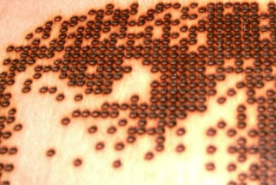

Доброго времени суток.

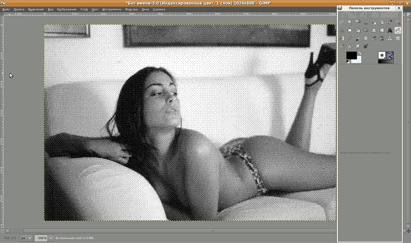

Подскажите, какие есть способы из фотографии получить g код, который будет на каждый темный пиксель погружать иглу выжигателя в зготовку(как на картинке)?
Насколько я понял, для начала нужно сделать картинку Ч/Б с минимумом уровней серого. А вот дальше я ничего не придумал =(
Буду рад, если кто расскажет свой рецепт или название софта для этого.
ptp00000.jpg (82774 просмотра) <a class='original' href='./download/file.php?id=910&mode=view' target=_blank>Загрузить оригинал (34.53 КБ)</a>
Re: Точечное выжигание
С картинкой просто, в Gimp нужно выбрать Изображение - Режим - Индексированное. Выбираем двух цветный ч/б рисунок .
Там есть еще параметры по аппроксимации цветов.
Итак берем фото:
выжигание на чпу станке.png (19013 просмотров) <a class='original' href='./download/file.php?id=911&mode=view' target=_blank>Загрузить оригинал (830.16 КБ)</a>
Преобразуем в ч/б с разными вариантами:
выжигание на чпу станке подготовкк программы.png (19013 просмотров) <a class='original' href='./download/file.php?id=912&mode=view' target=_blank>Загрузить оригинал (237.55 КБ)</a>
подготовка рисунка к выжиганию.png (19013 просмотров) <a class='original' href='./download/file.php?id=913&mode=view' target=_blank>Загрузить оригинал (119.62 КБ)</a>
gcode для выжигания на чпу станке.png (19013 просмотров) <a class='original' href='./download/file.php?id=914&mode=view' target=_blank>Загрузить оригинал (134.71 КБ)</a>
