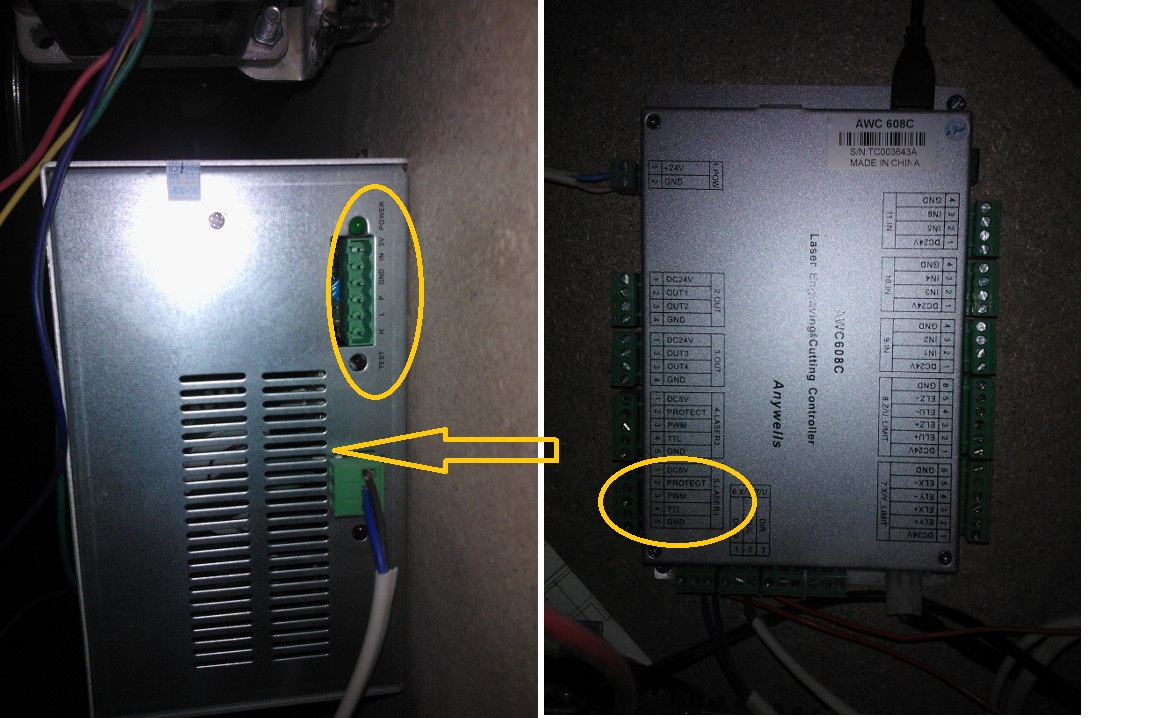

Добрый вечер помогите пожалуйста подключить контроллер( AWC608C ) с блоком питания лазера
WP_000025.jpg (1925 просмотров) <a class='original' href='./download/file.php?id=37989&sid=d5f4715037ef978d06dc1ec58860ae89&mode=view' target=_blank>Загрузить оригинал (236.53 КБ)</a>

Насколько я знаю , на высоковольном БП снизу вверх на вашей фотке
H - поджиг лазера высоким логическим уровнем (1)
L - поджиг лазера низким логическим уровнем (0)
P - включение блока питания
Какой сигнал поджига на выходе контроллера (№4) надо смотреть мануал, можно попробовать подключить по очереди на оба входа, ничего страшного не произойдёт, просто в случае неправильно подключения лазер будет работать в инверсном режиме.
Но думаю форумчанин dima7411 сможет дать более компетентный ответ, он с этим контроллером разбирался, насколько я помню.
