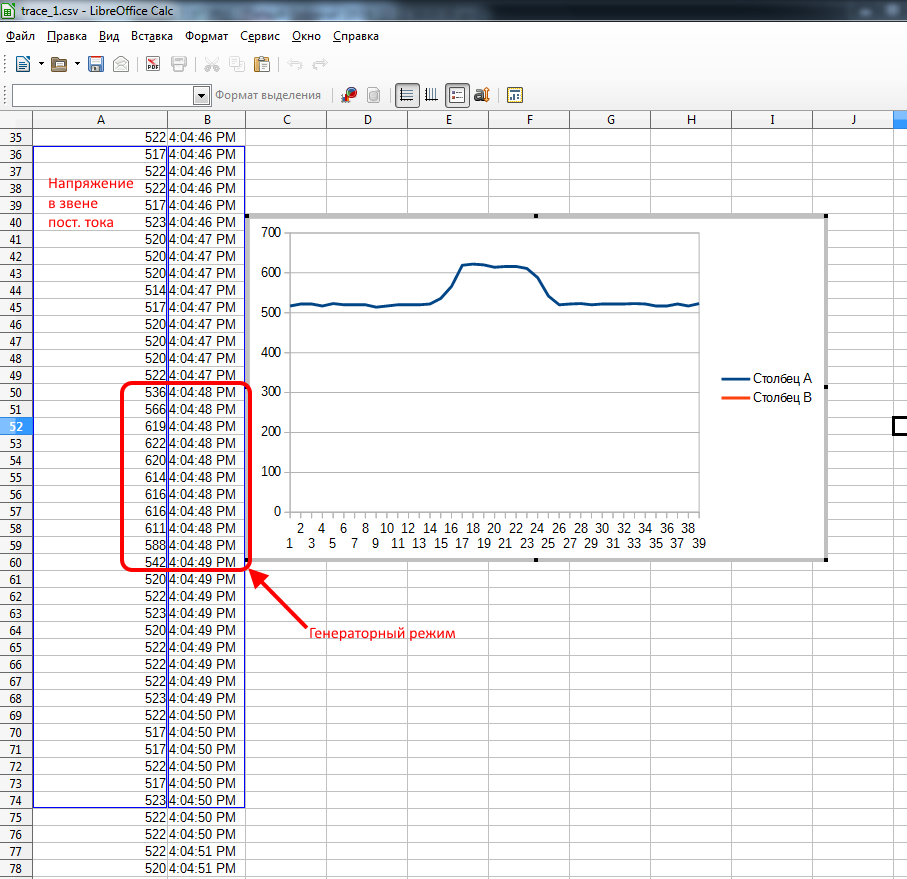

UAVpilot писал(а):
Kopyloff писал(а):Не соглашусь. Асинхронный двигатель генерирует ЭДС за счёт остаточной намагниченности.
Остаточная намагниченность ротора держится всего доли секунды (максимум 0.5 сек).
Если разомкнуть цепь - то может и за 0.5 сек. А если цепь включена и идёт режим генерации - то может и дольше. За счет токов рекуперации может намагничивание и возникает. Здесь может и я немного не прав, сказав что только за счет остаточной намагниченности генерируется энергия. Появится возможность - запишу графики напряжения звена постоянного тока при торможении - посмотрим как долго повышенное напряжение висит. Правда у нас и торможение всего 2.5 сек от 100% до нуля...
UAVpilot писал(а):
Kopyloff писал(а):Торможение постоянным током и торможение тормозным резистором - разные виды торможения.
"научное" название тормозного резистора - "DC Reactor" какбэ намекает...
Может быть он DC из-за того что к звену пост. тока подключен?
Добавил графики - торможение от 0 до 100% - примерно 1,2 секунды, соответственно и напряжение в звене пост. тока также повышенное в это время
P.S. Это графики не шпинделя, а разгон/торможение рольганга с трубой (около 1.5 тонн труба)
Графики скорости:
Графики скорости (3699 просмотров) <a class='original' href='./download/file.php?id=38013&mode=view' target=_blank>Загрузить оригинал (52.77 КБ)</a>
Графики скорости
Графики напряжения в звене пост. тока:
Графики напряжения в звене пост. тока (3699 просмотров) <a class='original' href='./download/file.php?id=38014&mode=view' target=_blank>Загрузить оригинал (89.17 КБ)</a>
