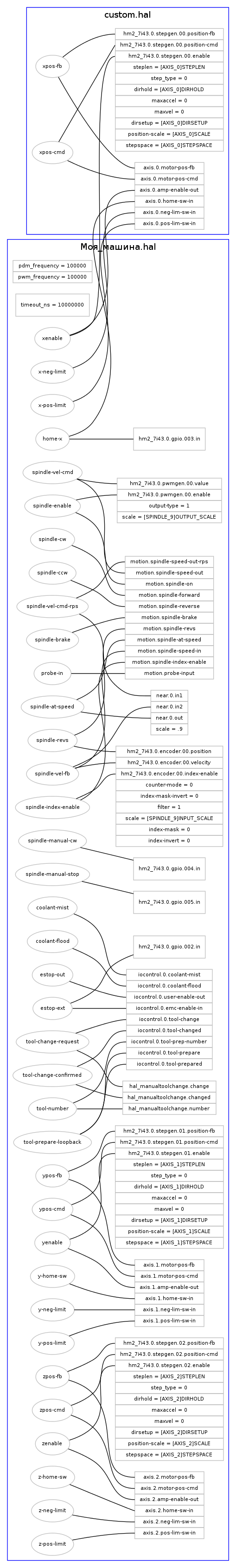

Пока для себя сделал контроллеры PLUTO S8I48o24 , имею 5 штук токарных 16К20 для модернизации и обрабатывающий центр ОЦФ-1М , а потом будет видно ... Поэтому простой конфигуратора актуальный . На данный момент рассматриваю четыре варианта :
1 . PncConfig - просто конфигурирует концевики , оси , шпиндель и т.д. но для сигналов электроавтоматики нужен Classic Ladder . Думаю доработать для своей платы как наиболее перспективный .
2 . EagleCAD конфигуратор - просто добавляешь логические элементы , степ-генераторы , и др . но нельзя автоматически проверить логику работы так-как логические элементы здесь только рисунки ...
3 . На одном из сайтов ( название забыл , что-то типа ** power*** видел попытку создания HAL конфигуратора с LINUX исходниками ) .
4 . Конфигурацию Электроавтоматики загонять непосредственно в матрицу ( места обычно хватает ) , но программисту нужны знания Quartus или MAX , путь тяжелый но логику работы на симуляторе можно проверить .
Многие производители ЧПУ делают свои конфигураторы
1. WESTLABS использует kaEditor ( http://www.wl.com.ua/archive/archive.ph ... C/KaEditor ) позволяет редактировать , проверять , симулировать и создавать проэкты электроавтоматики
2. Siemens SINUMERIK 802C BL использует 802S/C base line Toolbox , также неплохой с симуляцией .
3. NC-210 .... и так дальше
4. NCT
Для проверки HAL конфигурации я видел только
http://old.linuxcnc.org/component/optio ... g,english/
и проверка через встроенные функции EMC2 .
А хочется многофункционального инструмента для создания ,редактирования , симуляции HAL конфигурации .
4. NCT

Также начало проэкта для построения HAL файла HAL-Schematic
http://www.powerautomation.net/mainpage ... matic.html
и Hal визуализатора
https://sites.google.com/site/manisbuta ... igurations
и Hal визуализатора

Ухты, эта тема в eagle мне очень понравилась, сегодня позабовлялся с hal-graphviz, сделал так, чтобы рисовала не из текущего состояния hal, а из файлов hal в директории, дает примерно вот такую картинку:
Позже выложу сам скриптик.

Re: PNCCONF для Mesa - русский интерфейс
Мое?
Вот так:
1. Устанавливаем graphviz : sudo apt-get install graphviz .
2. Качаем файл и распаковываем его в директорию с конфигом.
3. Запускаем вот такой командой: python hal-graph.py > 1.txt ; dot -Tpng 1.txt > gv.png . В итоге, появится файл 1.txt и картинка.
Вот так:
