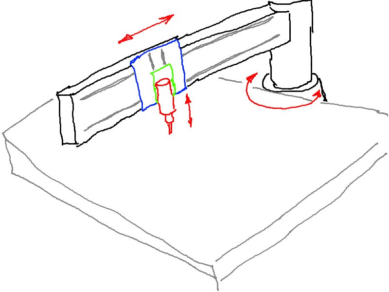

А сможет-ли линукс рулить вот такой железкой?

Хочу с дитём сделать что-то маленькое, игрушечное но зрелищное и нестандартное.
Инструмент- выжигатель или фломастер. или может лазер какой маломощный поиграться.
Сможет линукс снс рулить вот такой штукой?

по моему - это такая же кинематика как в этой теме
тс так до конца ее и не протестировал))

Типа того..
Еще вопрос.
В такой кинематике точность и пропорциональность будет сильно зависеть от повторяемости срабатывания датчиков хомления горизонтальной линейной оси.
Правильно?
Re: А сможет-ли линукс рулить вот такой железкой?
Гораздо больше будет зависеть от точности поворотной оси.
Как там будет устроен привод?

Т.к. в первую очередь это игрушка, то планировался большого (радиусом примерно 1/2 длины консоли) диаметра плоский шкив с жестко закрепленными на нем концами зубчатого ремня (от принтера).
тогда о точности датчика линейной оси можно не сильно беспокоится.
Единственное на что он повлияет - на масштаб.
