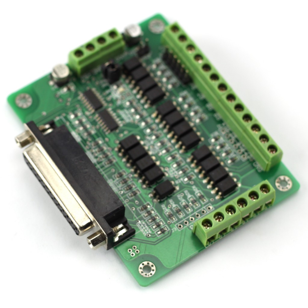

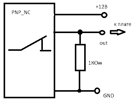

Купил Индуктивный датчик LJ12A3-4-Z/BY PNP. Запитал от 12В и через резистор 1КОм подключил к плате cnc db25 breakout board к контакту Р10.
Напряжение на входе платы 10.6 В, при поднесении металлического предмета датчик срабатывает - напряжение становится 3.8 В. Однако при поиске нуля ОСЬ датчик проезжает ... хотя напряжение изменяется.
Где может быть проблема?

Меня смущают 3.8В при срабатывании датчика, по идее (при 5в питании платы) это еще логическая 1, а не ноль. Хотя я может и не прав...Ведь это LPT порт

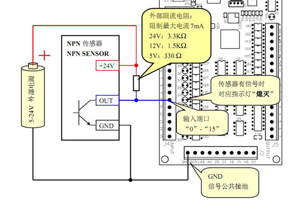

Концевики настроены не были т.к. станок полностью собрал сам. При наладке выставлял Ноmе+minLimit что-то подобное...)
Подключил концевики по схеме на рис.5 http://www.purelogic.ru/files/downloads ... 12.pdf%20., т.к. на плате сопряжения стоит опторазвязка...
Измерил напряжение на выходе LPT порта: при замыкании концевика напряжение падает на 0.2 В - это явно не переход из "1" в "0"может кто с электроникой дружет, подскажет что делать

ССылка битая. У вас какая плата опторазвязки? Может просто нужно поменять полярность? Если на входах стоят оптроны - глянуть, срабатывают-ли они. И не сожгли-ли вы их датчиком(не все оптроны любят 10в на входе
Re: Подключение Концевых индукционных выключателей
За ссылку извините, битая - найти нормальную не смог...(
У меня на плате опторазвязка не сгорела, только что проверил путем замыкания на землю и с контролем светодиода, который повесил на соответствующий пин LPT порта.
Измерял ток через оптопару при замыкании, всего 0.3мА - этого явно мало, буду разбираться почему не подтягивает к земле. Кстати на плате стоят перемычки, которые опторазвязку сводят на нет -( это просто к сведению).

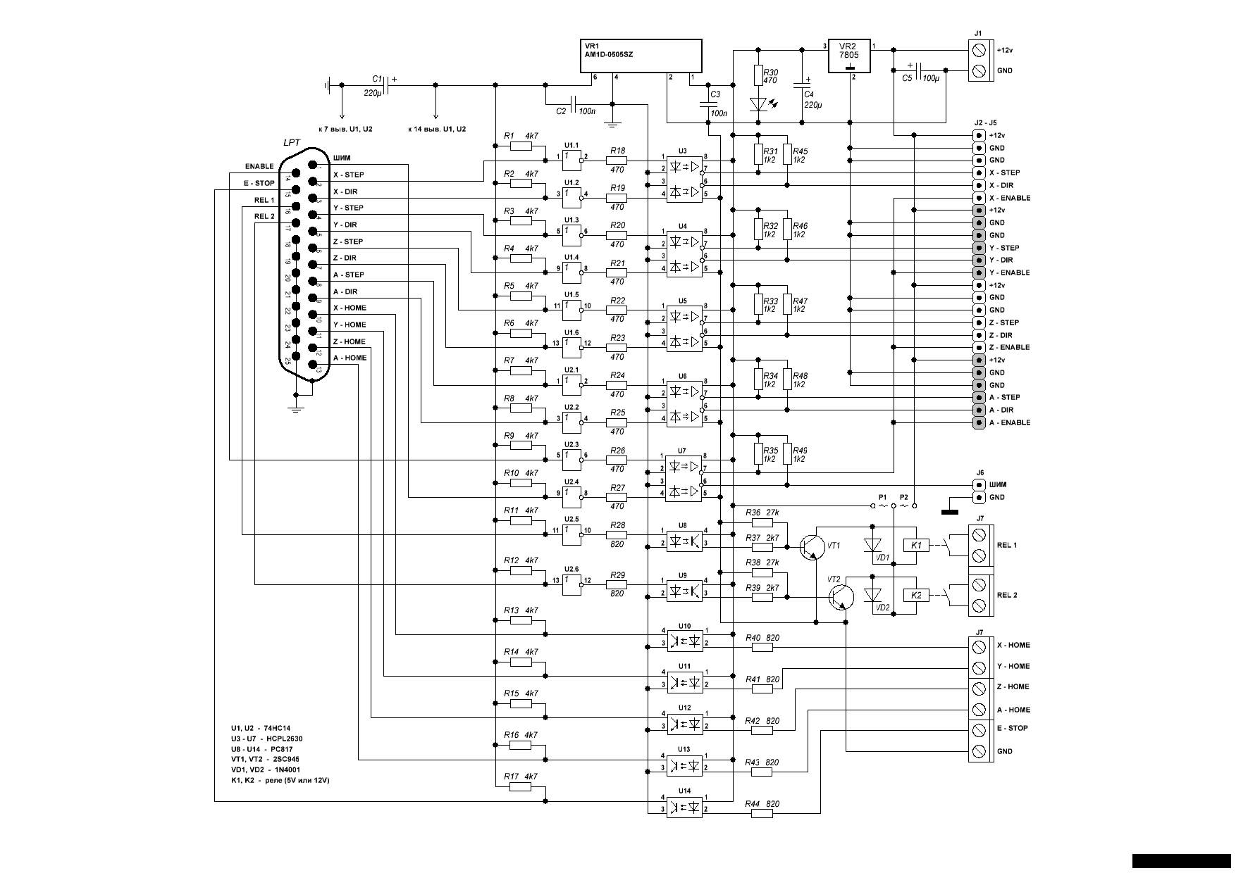

Уже интересней - при подключённом датчике у вас оптрон должен быть "включённым" - на выходе должен быть ноль, иначе(сработал датчик) - светодиод тухнет и на выходе появляется единица(должна быть подтяжка выхода к +5в).
Собственно "классика" опторазвязки с "РобоЗоны": нужные нам оптроны - самые нижние пять штук. Смотрите как у вас подключено и сравнивайте.

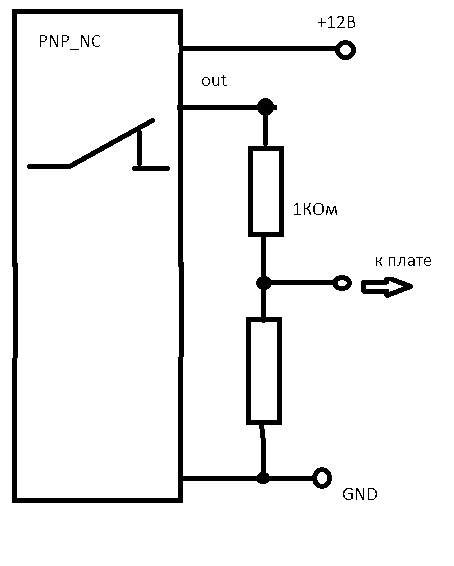

ОГРОМНОЕ спасибо за схему. Все стало на свои места. Думаю, что одно из решений должно работать, (завтра проверю и напишу результаты) . Во вторая схема интереснее тем, что при 12В питания датчика на плату управления подается только половина : 6В, а это хорошо для оптопары.
Эта схема интереснее тем, что при 12В питания датчика на плату управления подается только половина : 6В, а это хорошо для оптопары. И еще забыл дорисовать: нижний резистор 1КОм.
Делитель конечно хорошо. За одним исключением - нужно смотреть, какой гасящий резистор стоит последовательно с входом оптрона - может получится так. что 6в может и не хватить на "включение" оптрона - просто не хватит напряжения.
Ура, все заработало. ОГРОМНОЕ спасибо за помощь
и? Решение угадывать? Что было-то?shaky писал(а):Ура, все заработало. ОГРОМНОЕ спасибо за помощь
Я не правильно впаял резистор , просто ограничил ток на выходе датчика( а нижнего резистора на второй схеме не было), и как следствиет подтяжки к земле не было. Как только собрал вторую схему все ок.

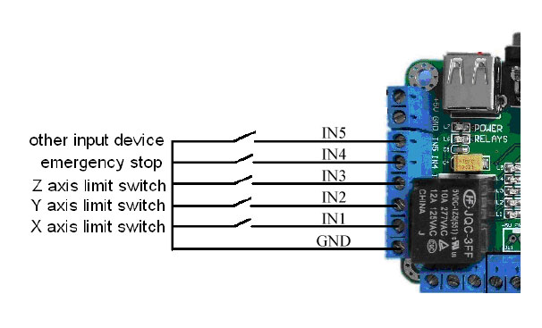

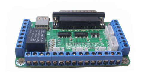

Помогите подключить датчики LJ12A3-4-ZBX (NPN) к такому контроллеру:
Есть такая схемка к нему:
Но я что-то в ней не могу до конца разобраться !
У датчика три провода синий , чёрный и коричневый .
Как я догадываюсь коричневый "+" подключаю к моему БП 24V , чёрный втыкаю в контроллер "GND" , синий в контроллер "IN1"
Кнопка E-Stop, если я правильно понял, подключается к контроллеру в разрыв между "GND" и "IN4" ?
Нашёл еще такую схему ,но тут еще какие-то резисторы впаиваются.. Заранее Спасибо!

Так вроде более подробно и некуда уже. Все же есть!
А вот насчет цветов проводов из датчика - вроде как у продавцов несколько иначе.
