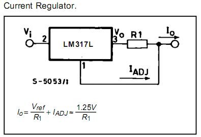

Вскрыть серву, а дальше 2 варианта:
1. Найти питание моста управления двигателем (часто отдельная нога микросхемы). В разрыв поставить источник тока (хоть на Lm317 с резистором ;) )
2. В разрыв питания двигателя (отпаять одну ногу двигателя) ставим сопротивление или лампу накаливания (подсветка будет :D ).
Да -будет греться, да не красиво, но на пробу сойдет.

Но мое предложение немного другое: разобрать серву, отключить силовой мост от общего питания и подать на него отдельное питание, ограниченное по току :)

Управляемого не знаю, но есть множество стабилизаторов тока, как на фиксированное значение, так и на ток, задаваемый внешним резистором :) Посмотрите в сторону светодиодных драйверов, к примеру.
Re: Сервомашинка с ограничением тока
Не забудьте, что ток старта машинки заметно больше тока вращения...

3189.jpg (3088 просмотров) <a class='original' href='./download/file.php?id=36481&mode=view' target=_blank>Загрузить оригинал (17.5 КБ)</a>
как-то так, изменяя резистор управляем током

UAVpilot писал(а):ток старта машинки заметно больше тока вращения...
Ну будет стартовать не так резко, ничего страшного :)

А чего б ему не смочь? Усилия там мизерные :)
