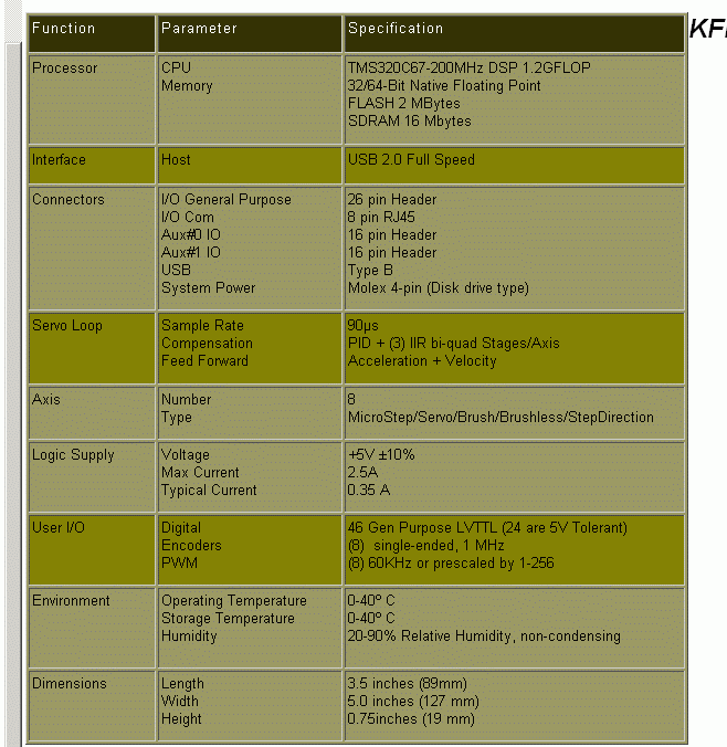

Nick писал(а):Как часто выполняется процедура синхронизации? Сколько раз в секунду?
вы издеваетесь?? так тяжело посмотреть http://www.dynomotion.com/KFLOP.html
123.gif (4375 просмотров) <a class='original' href='./download/file.php?id=3973&sid=f6b7ababa1d16e0de86918b675d244e3&mode=view' target=_blank>Загрузить оригинал (29.4 КБ)</a>
параметр "Servo Loop" вам подскажет ответ.. и это заметьте в не промышленной системе. у Дельта-Тау вместо 90 - 2.. еще в 50 раз - это уже серьезный промышленный уровень.
кстати теперь приведите плиз аналогичные цифры по ЕМС :)

Подайте на вход HOLD Input Mach3 100 Hz импульсы и увидите что ОН Работает . На LINUXCNC нужно будет опробовать , не спорю до конца

Hanter писал(а):приведите плиз аналогичные цифры по ЕМС
В LinuxCNC сервоцикл по умолчанию 1000 мкс, можно сделать 100 мкс.
Давайте посчитаем. При скорости обработки 12м/мин = 200мм/с максимальное запаздывание составит 200*0.0001 = 0,02 мм.
Для некоторых задач (высокоскоростная обработка) может быть многовато, я согласен. Но для 99% ваших и моих задач - с головой.
Кстати, сервоцикл хорошего сервопривода с управлением по степ-дир скорее всего будет меньше, чем у ЕМС или KFLOP.

Кстати, мне это видео прекрасно знакомо. Кинематика "дельта", ну это не слишком важно.
Я ничуть не сомневаюсь, что при толковых настроенных приводах способен. Без разницы - в шаговом режиме или серворежиме. Постараюсь это экспериментально доказать - есть планы на подобный скоростной аппаратик :)
Буквально недавно изучал этот вопрос, читал сообщения автора видео. Пришел к выводу, что никакой специальной адаптивной синхронизации там нет, каждый привод отрабатывает свою траекторию, вопрос только в настройке для высокой точности следования.
судя по всеме видео то вам не особо знакомо. это официально демо фирмы производителя систем сервоконтроля. и автор который выложил его либо является представителем фирмы, либо вообще никакого отношения к нему не имеет. интересно что вы могли у него почитать.. почитайте лучше тут: http://www.deltatau.com планы ваши- это конечно очень хорошо и познавательно. только пока вы их вынашиваете, другие пользуются этим железом ;)
