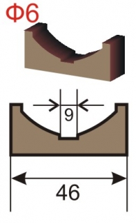

Помогите где купить? заказать? фрезу, буду фрезеровать мдф.
фреза 1.jpg (3714 просмотров) <a class='original' href='./download/file.php?id=32308&mode=view' target=_blank>Загрузить оригинал (32.7 КБ)</a>

Меня интересует конкретный профиль фрезы, может кто встречал или использует?

Re: Подскажите где купить фрезу по дереву.
Сообщение megagad »
"конкретный профиль" изготавливают за умеренную плату. В стандартных профилях такого как у вас на картинке нет. Разве что за два прохода "тарелкой" и пазовой. И да - с 6мм хвостовиком с режущим диаметром более 30мм нет - обычно или 8мм или даже 12мм
megagad писал(а):И да - с 6мм хвостовиком с режущим диаметром более 30мм нет - обычно или 8мм или даже 12мм
да.. на 6 провернет....
у нас соседи делают аля-фирдеперсовые фрезы, любого профиля... только плати, из твердосплава, но стоит это дело примерно от 200$, перетачиваем у них фрезы (а сами заказывают у нас петли для ворот :hehehe: )
Сообщение Leonid Vs »
Есть такая компания, называется Инфлекс тулз, в Москве на м. Семёновская. Они как раз делают высокоскоростные фрезы по дереву профильные, МДФ наверно тоже сможет. Спросите у них.
