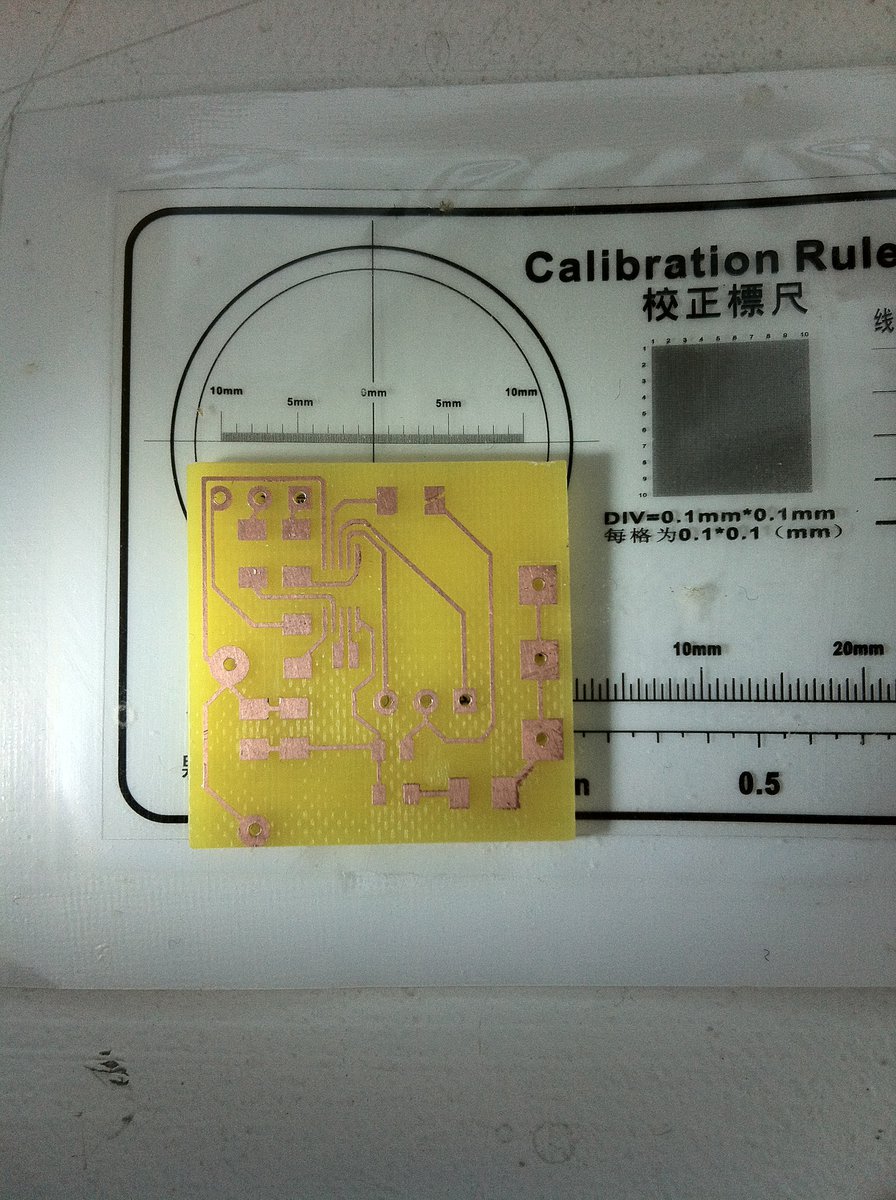

verser
Сообщения: 1853
Репутация: 1282
Откуда: Тбилиси
Re: нубский вопрос: гравировка печатных плат
Сообщение verser »
Rafiq писал(а):Фотоспособ. С походом в рекламную фирму для печати нормального фотошаблона. На крайняк, если нет под рукой фоторезиста - ЛУТ. Сверление на станке. Но не фрезеровка. Пыльно, шумно, а если дорог много - то и долго.
Сам постоянно фрезерую тестовые образцы на самодельном роутере. Шпиндель китай с водяным охлаждением 0.8kW, инструмент - конусный гравер 0.2mm , заглубление 0.04 мм + простое слежение за поверхностью из этой темы - ни шума, ни пыли, возни никакой - 10 минут на перевод герберов в УП + на фрезеровку дорожек не более 2минуты/1кв.см. (2минуты/1кв.см. это если снимать всю фольгу между дорожками, если же делать только контуры - то 30сек./1кв.см.) Качество вполне
rtc1.JPG (4089 просмотров) <a class='original' href='./download/file.php?id=37059&mode=view' target=_blank>Загрузить оригинал (231.95 КБ)</a>
Рекомендую :good:
