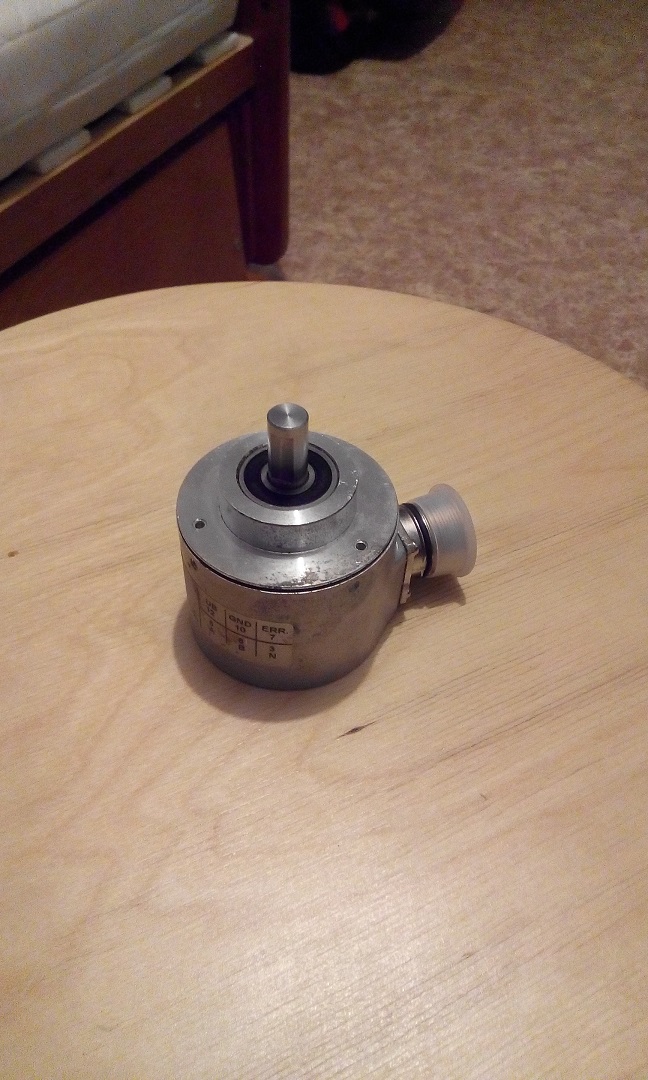

Приветствую. Достался инкрементальный энкодер Hengstler RI58-O/10000EK.42KD
Судя по расшифровке с сайта производителя у него следующие характеристики:
1. Модель RI58-O с цельным валом
2. 10 000 импульсов на оборот
3. Питание 10-30 V DC
4. Макс. обороты до 10 000 в минуту
Самое интересное, что предпоследняя буковка К обозначает, что энкодер PUSH-PULL. Что это означает? Еще у производителя есть энкодеры RS422 + Alarm, RS422 + Sense, PUSH-PULL Complementary. Помогите разобраться.

На выходе стоят транзисторы и в верхнем и в нижнем плече.john1987887 писал(а):энкодер PUSH-PULL. Что это означает?

Поскольку я не силен в электронике спрошу как пользователь. Как это отразится на применении энкодера? Нужны ли какие-то специальные сервоусилители для него? Планировал использовать его с сервой постоянного тока и простым драйвером серводвигателя.

Разве что понадобится сервоусилитель, которому на энкодерный вход можно подавать не 5В, а 10-30В.

Это как? Для этого энкодер только в ЧПУ заводить, т.к. на двигателе(такого типа) как правило установлен тахогенератор для обратной связи он заводится на сервоусилитель( к примеру SDC Arteh, Болгария).john1987887 писал(а):Планировал использовать его с сервой постоянного тока и простым драйвером серводвигателя.
